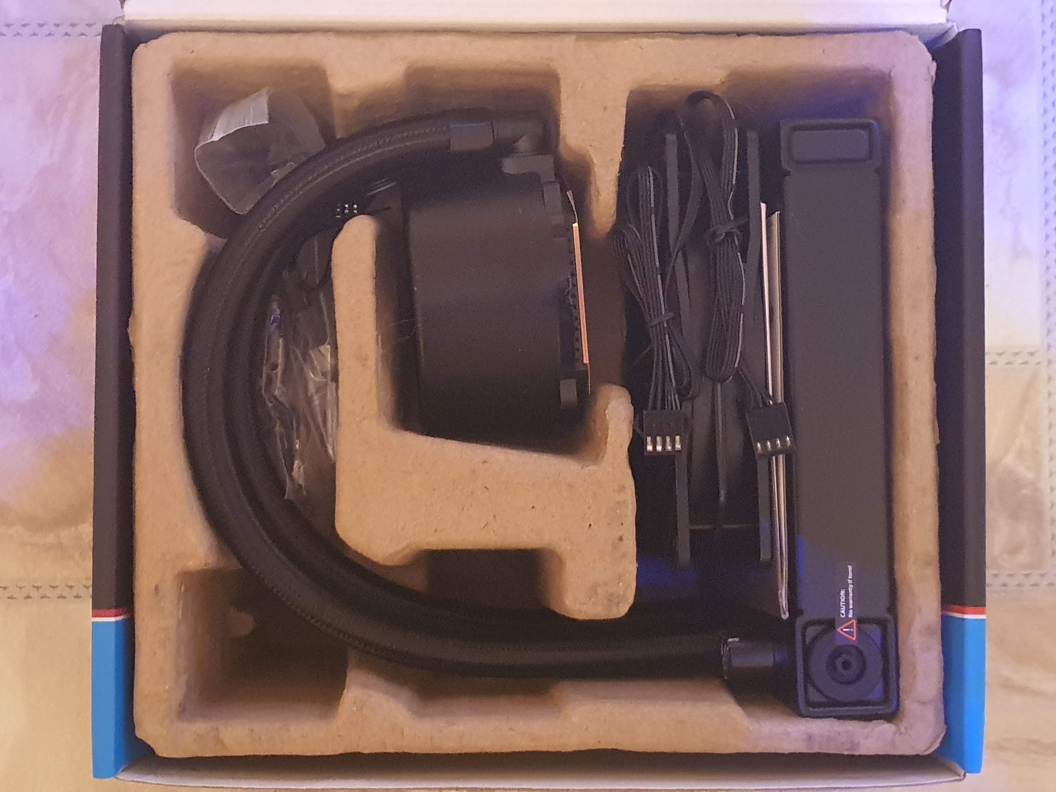

Вобщем положил мне Дед Мороз под ёлку вот такую штуку:
20220103_170442.jpg [ 519.99 КБ | Просмотров: 1657 ]
20220103_170451.jpg [ 566.52 КБ | Просмотров: 1657 ]

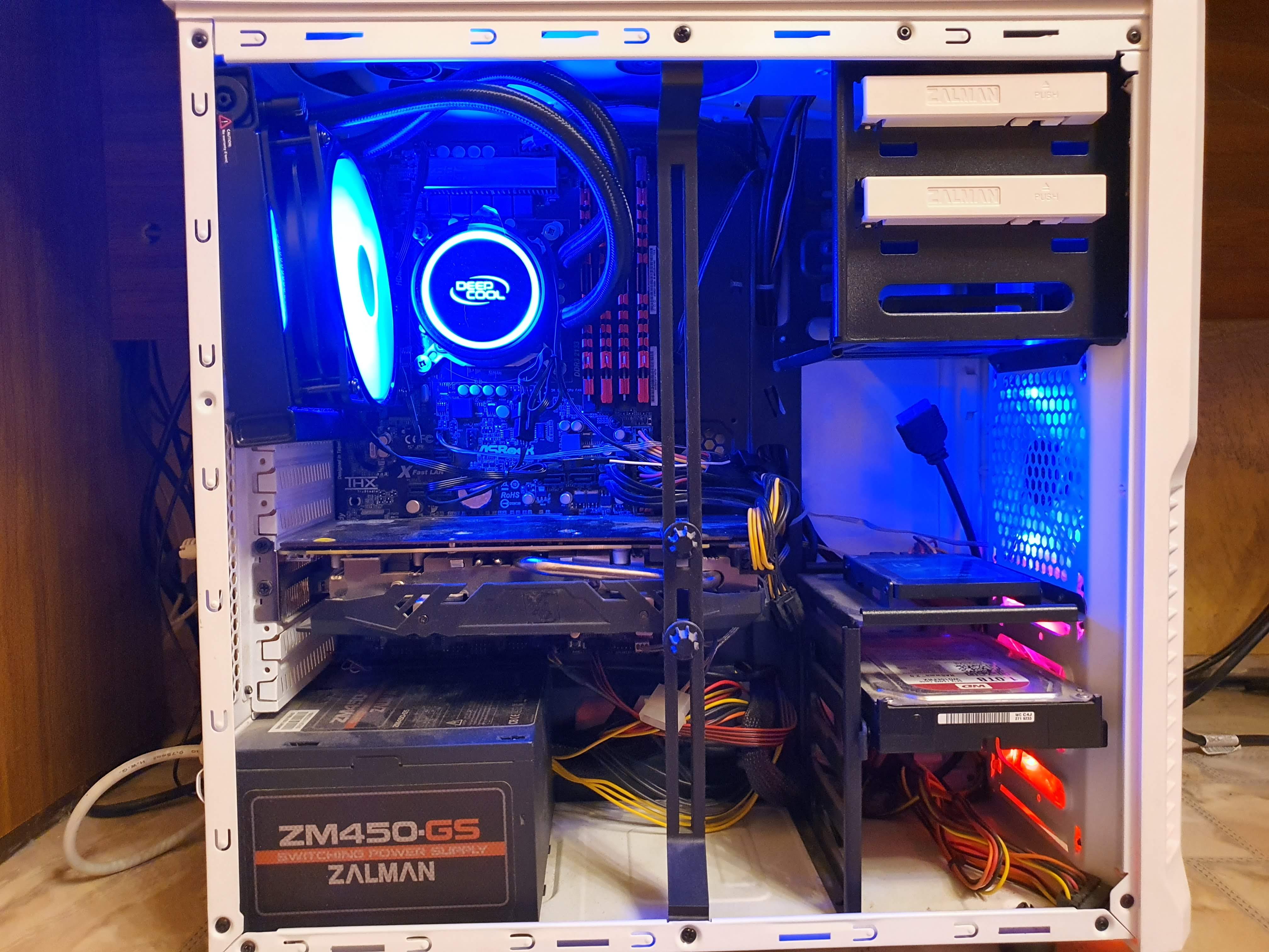

В корпус Zalman Z3 Plus встала конечно криво - вообще оказывается для СВО не предусмотрен, хотя в описании значится что "возможна установка СВО". Видимо только внешняя...
20220107_015623.jpg [ 1000.81 КБ | Просмотров: 1657 ]

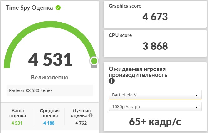

Теперь проц по тестам при 4,6Ггц при напряжении 1,32В: в простое - 36-38 градусов, при 30 минутах ОССТ - максимум 82. И это с дешманской термопастой Steel Frost STP-C. Поменяю на MX-4, думаю еще меньше температуры будут. + Подразогнал еще видеокарту до 1450@2200.
3Dmark Time Spy:
3Dmark Time Spy i7-2600 (4.6) RX580 (1450-2200) 2022-01-03 202630.jpg [ 46.12 КБ | Просмотров: 1657 ]
Сбавил до 4,5Ггц - думаю для повседневки сойдет.
Правда выяснилась одна неприятность - за 8 лет термоинтерфес на VRM высох, и после 2-х дней тестов комп стал вырубаться при полной нагрузке от перегрева VRM - радиатор болтается, когда троегаешь. :lol:
Заказал новый термоинтерфейс - поменяю на VRM, и можно еще год жить.
