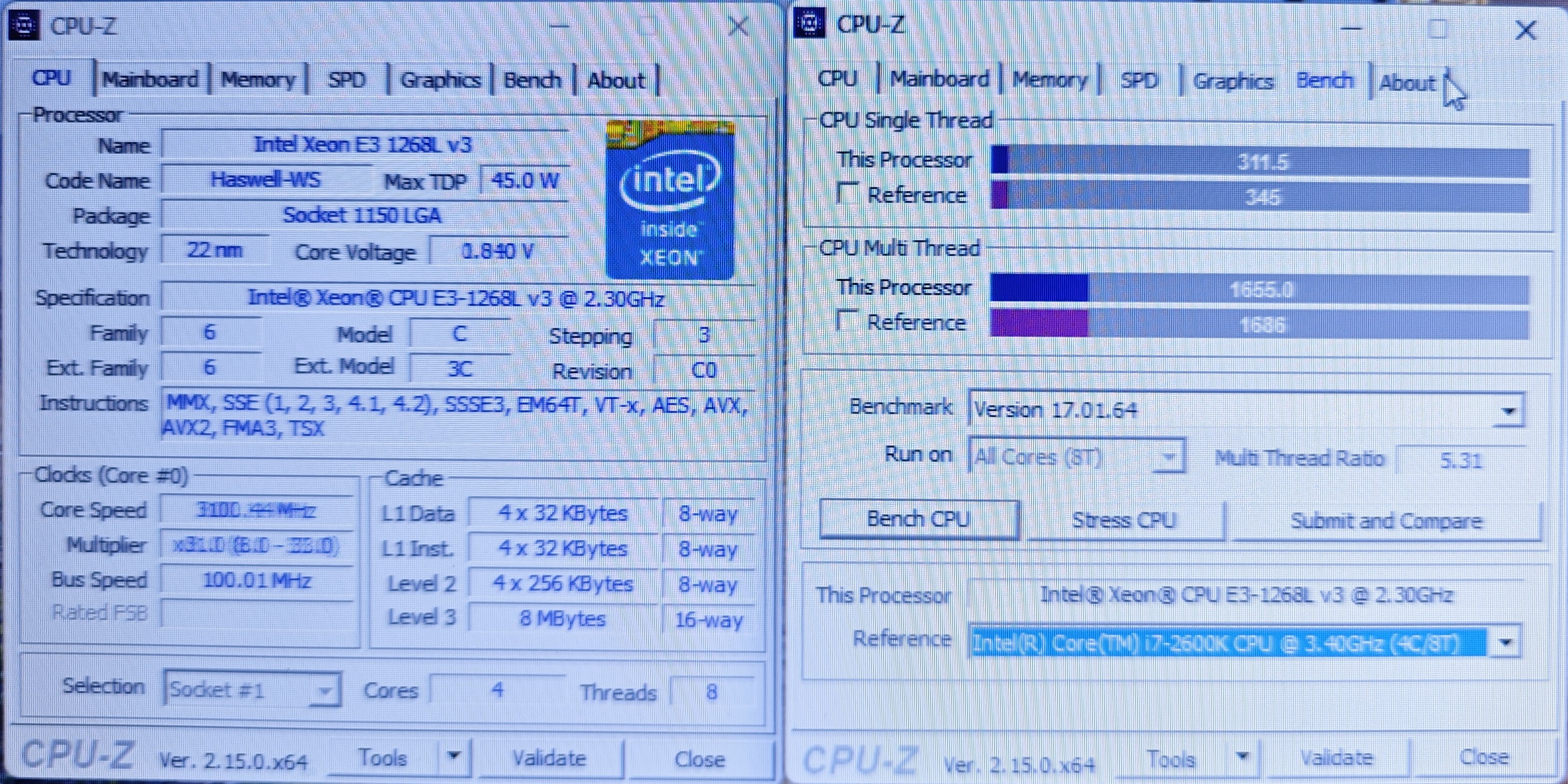

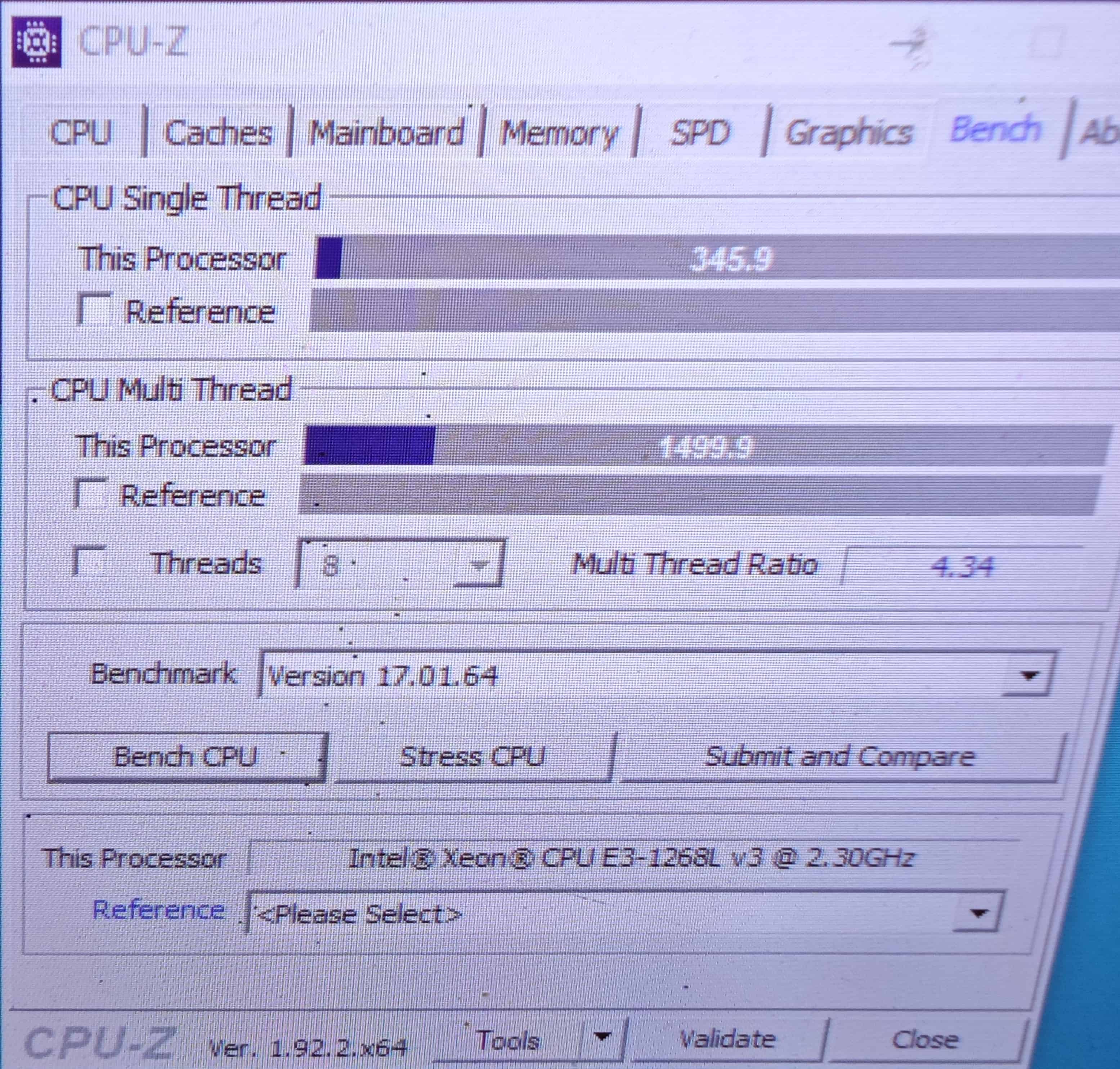

что то как то странно. поставил зиоху в мамку asus h81m-k прошил биос на новый (24 год ничесе) а показатели не такие в cpuz как не на прошитой мамке.. там он выдывал 340/1500, а сейчас 280/1300... :facepalm: пойду завтра на предыдущую мамку поставлю. чудеса какие то.. анлон турбобуста не работает. выставляю 33 множитель по всем кокосам, а в винде все теже 2700 максимум на все ядра.. может потому что 11 винду запилил? или винда не должна на это влиять.. или дело в версии биоса? в общем пока ничего не понятно... :facepalm:

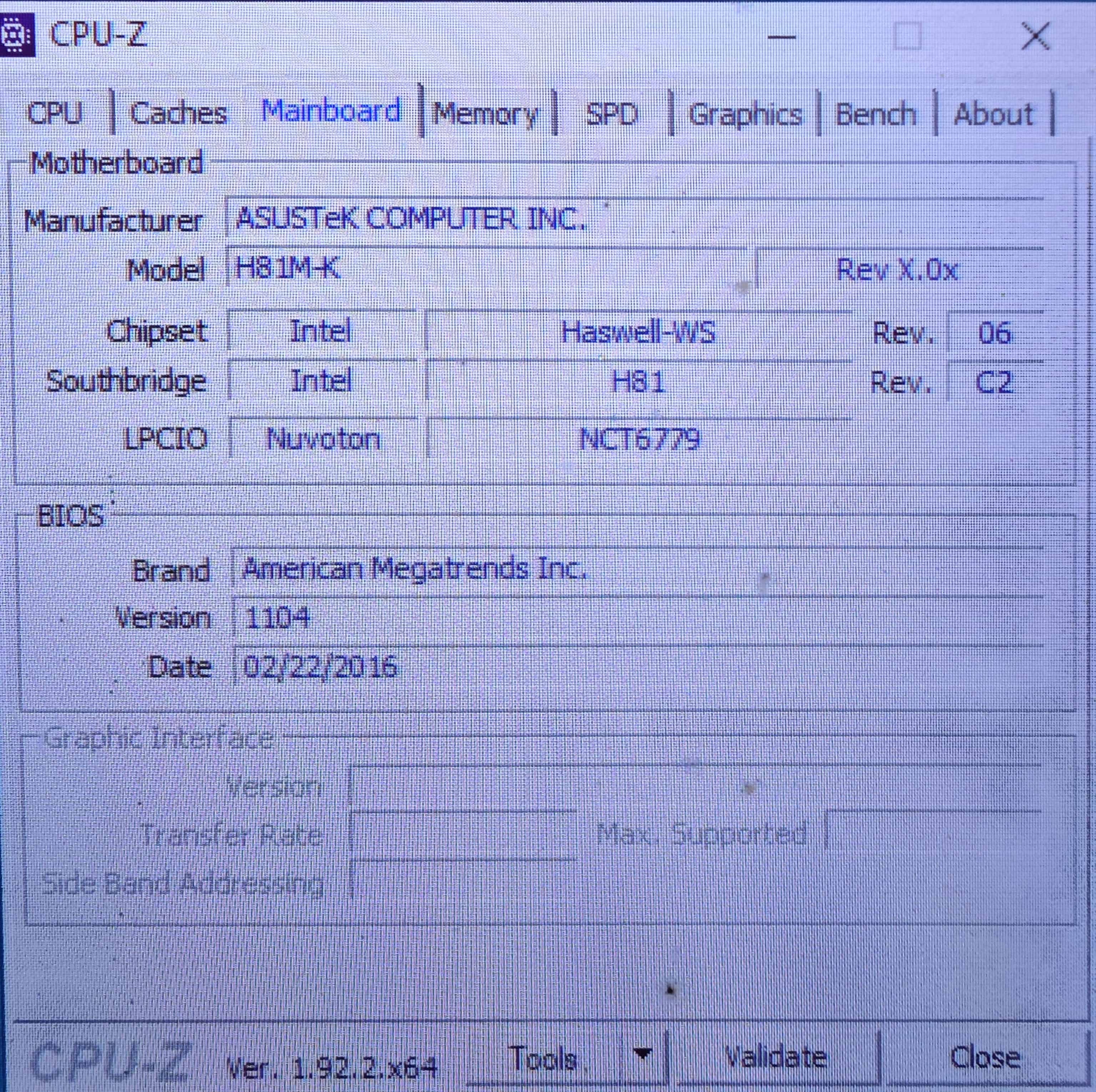

удивительное продолжается. засунул зеоху в плату дающую буст и как выяснилось в ней он так же работает на 2700 по всем котелкам. но при этом cpu z выдает значительно лучшую картинку. зашит какой то старый биос версии 1104 аж 16 года.. к сожалению анлок турбобуста не активен :-(
коллеги кто ни будь может помочь в модификации биоса на asus h81m-k ? или может были версии штатного биоса на эту мамку с анлоком турбобуста?
Разные версии CPU-Z? в новых меньше попугаев, на скрине древняя 1.92

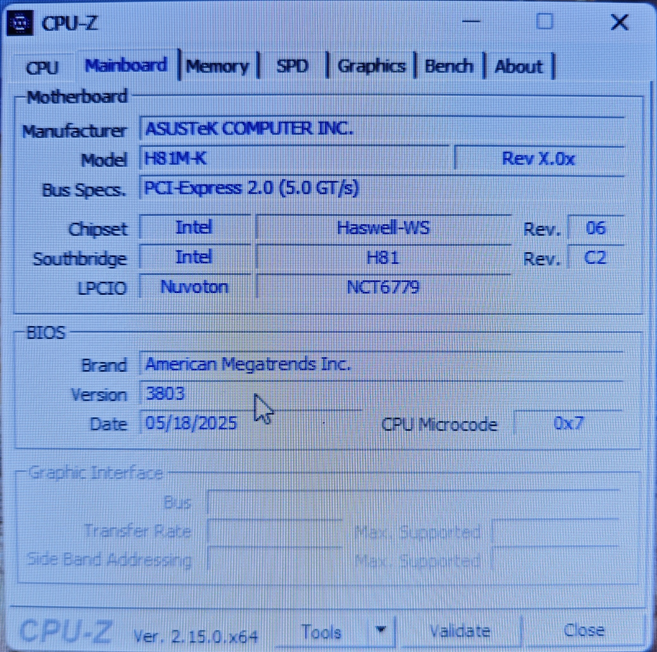

Благодаря камраду Michael_Code - спасибо тебе не безразличный человек, здоровья и всего веселого в жизни.
1746376128278.jpg [ 5.85 МБ | Просмотров: 2750 ]
мод биос от Michael_Code добавил, может еще кто решится на эту процедуру))). что бы прошить из под винды11 пришлось отключить изоляцию ядра, подпись драйверов и удалить ключ шифрования в биос в разделе secure boot, что бы он стал disable. просто переключения enable/disable нет :facepalm:
и далее зашил биос amiflash tool причем в конце с какой то ошибкой :D не успел прочитать как окно закрылось..
