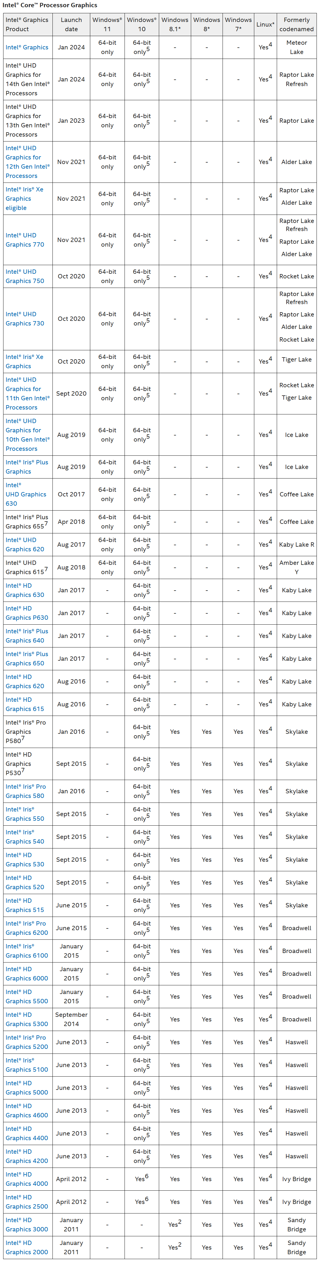

Да не во что, как на зло сегодня сумку не взял. Если что, я ХР на Z68 c 2600К запускал. 14лет назад хард с ХР принесли с какого-то Атлона, думаю, да не :roll: не может быть.. - подключил, с пол пинка завелась с АМД на Интел. Качнул дрова с офф сайта, все заработало, кроме кодера, ему DX свежий нужен. Декодеры главное работают, даже 4К Н264 декодит, проц вообще спит, а кодера ни одна прога не видит. Имей ввиду Ivy\Sandy в плане дров отличаются, несмотря на один сокет. У IGP SB нет оф дров под W10 и аппаратный кодировщик там не работает. MS конечно предоставляет стандартный драйвер, но сильно порезанный в плане OpenGL, даже Мinecraft не запускается, и QuickSync-а.
-IGP SB \ IB-
WDDM 1.2 \ 1.3
DX 10.1 \ 11.1
ShaderModel 4.1 \ 5.0
OpenGL 3.1 \ 4.2
OPenCL нет \ 1.2
DirectCtCompute нет \ 5.0
Vulkan нет \ 1.2
H264-декодер FHD \ 4K
Поддержка дисплеев 2 \ 3 шт
Частота idle 850 \ 650Mhz (350 у мобильных)
Оф дрова для W10 нет \ есть, что особенно доставляет в рамках одного сокета у ЦП с разницей в год.
OS_Intel Graphics Products.png [ 493.29 КБ | Просмотров: 3052 ]
Последний раз редактировалось Yim 10.06.2025 12:10, всего редактировалось 3 раз(а).
