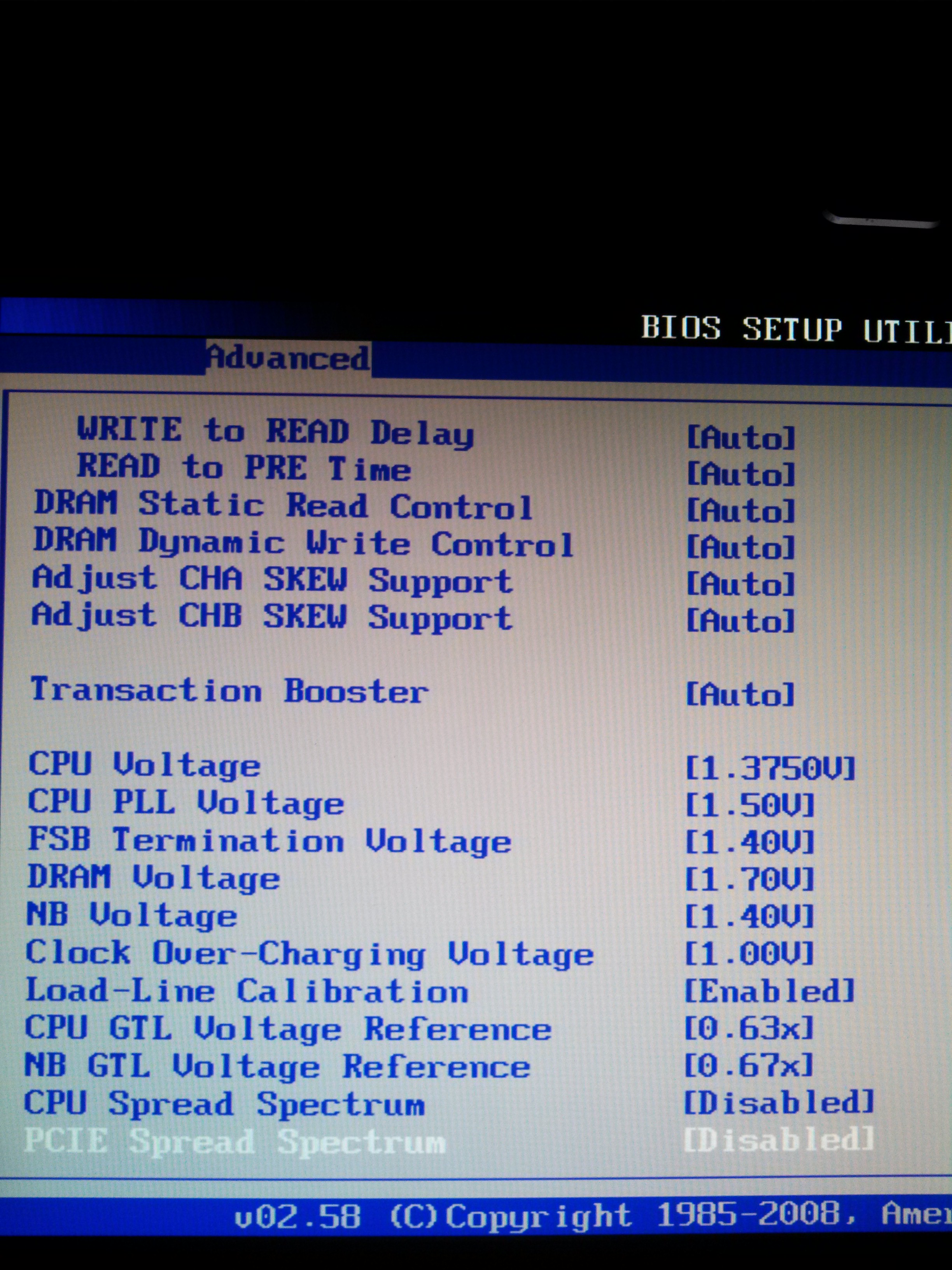

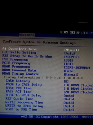

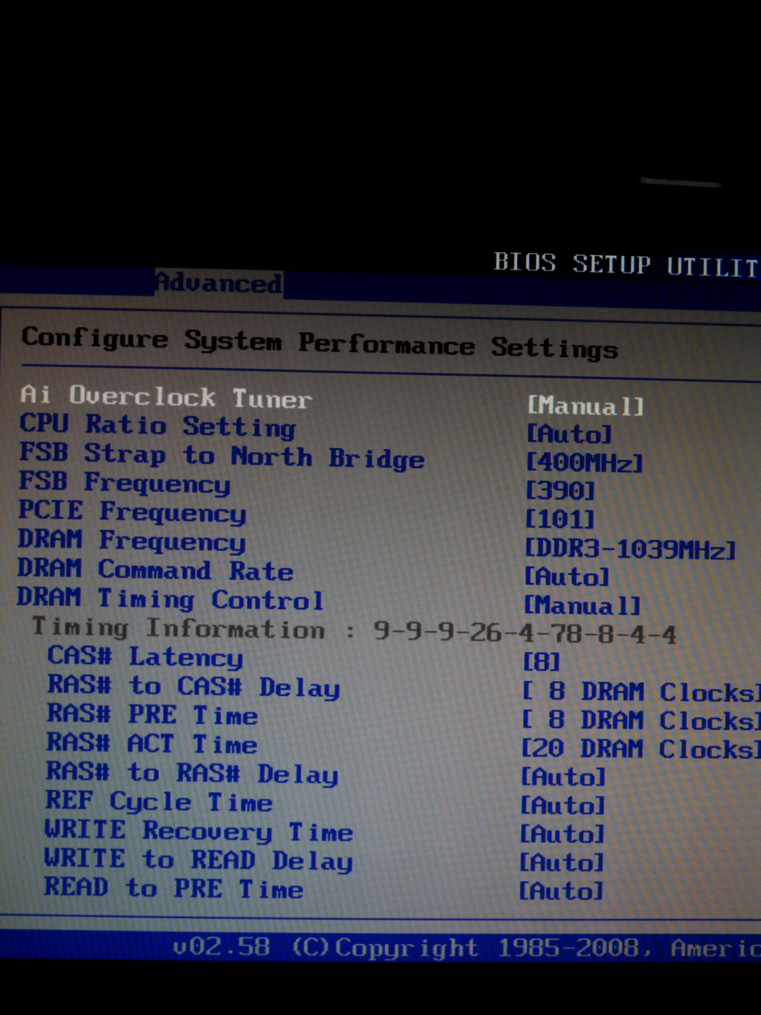

БП 500w
ЦП e5450
Мать asus p5kc
Память kingston ddr3 1600
В итоге уперлься в fsb 390 загружается но в linx через 2-3 мин ошибка, с fsb 400 раз через раз доходит до рабочего стола.
Пытался, fsb 390 и множитель 6, также ошибка в linx, bios 1303 менял память на другу нечего не меняется, решил попробовать другой проц, другой е5450 также уперся в 380, побывал играться с всеми параметрами результат 0.
Проблема мати?
IMG_20160305_011332.jpg [ 1.52 МБ | Просмотров: 1406 ]
IMG_20160305_011310.jpg [ 1.35 МБ | Просмотров: 1406 ]
Регистрация: 02.05.2015
Фото: 8
Se1ect писал(а):
Проблема мати?
Была аналогичная проблема, железо в профиле.
Зашаманил так:
Воткнул DDR2 800. На минимум частоту памяти и множитель, остальное в авто - завелось сразу на 450.
С теми же настройками поставил DDR3 - заработало. Далее уже настраивал все параметры по отдельности с тестом стабильности.
Любопытно, что до конкретно этих телодвижений с FSB выше 390 мать не стартовала в принципе, а с 375-389 не было стабильности при любых настройках, с любой памятью.
Возможно вопрос решил какой-то из параметров в положении авто.
Сейчас такие настройки
P5KC очень капризная с DDR3, лучше бы все тайминги выставлять вручную в соответствии с SPD.

Se1ect писал(а):
Тайминги я все и вручную и авто пробовал результата 0, памяти ддр2 нету проверить ваш метод(
Поставь вторичные тайминги вручную, как человек тебе выше на скринах выложил. У этой платы проблема, что она занижает вторичные именно, и из-за этого память сбоит. Можешь сам проверить, что там твориться. Т.е. глянь Аидой64 какие должны быть для этой памяти вторичные(информация SPD памяти) и какие плата ставит в режиме авто. У меня, например, там где стоит 110 плата ставила 60. По возможности попробуй другую DDR3, и напиши точно, что за kingston у тебя, модель, размер. У меня были 2х4Гб кингстоны, я так и не смог их заставить стабильно работать на этой плате, поменял на Hynix и все ок теперь.
