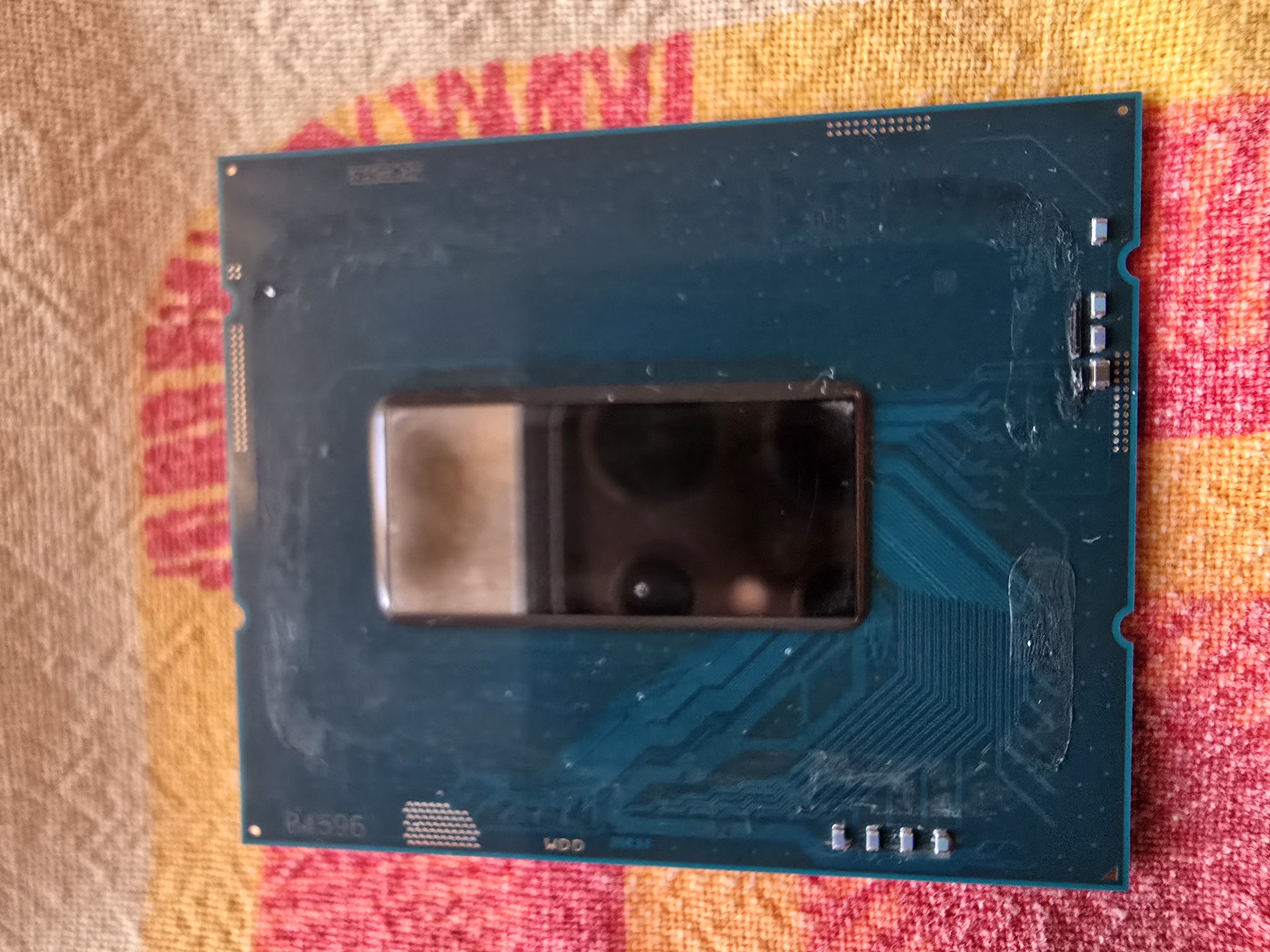

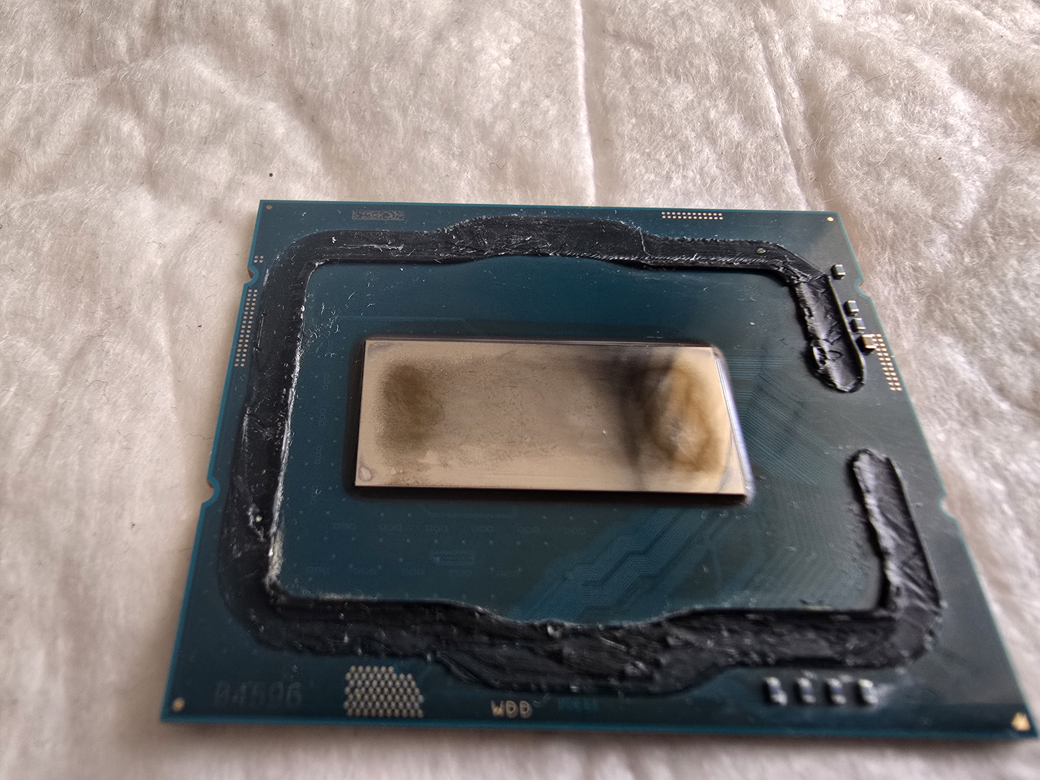

Получилось тоже Китайским скальпатором снять крышку, не подрезал, нагрел немного и сдвинул. Кристалл почистил, оказался "горбатым", пока нет ЖМ временно нанес термопасту. Думаю шлифануть его немного чтобы снять горб, видел что можно это сделать. Вопрос встал в том как это сделать ровно, ведь если просто водить туда сюда по ровной поверхности, все равно будут качения вперед/назад, поделитесь у кого был опыт в этом, может быть как то сделать приспособу можно в домашних условиях.
Сам кристалл еще с краев имеет какие то пятна после полировки, может следы от припоя ХЗ

diadiavaniar следы - это ты перестарался, сполировал немного диффузионного барьера. Пофик.
Насчет шлифовки сложно. СМД выше уровня чипа, поэтому можно только диагонально узкой полоской.
Я хотел сделать, даже подготовлися - купил предметные стекла 2 см шириной для наклейки шкуры, и держатель плат для ремонта тлф, чтобы зажать проц.
Смд надо заклеить, как и все вокруг.
И с помощью изоленты/скотча сформировать одинаковым количеством слоев возвышения по сторонам от чипа, чтобы стекло со шкурой скользило ровно, тогда будет ровно.
Есть видос, где Герасимов шлифует кристалл, но там они чуть накосячили вроде, просто елозить по шкурке - плохая идея для смд
Ну и результат такой себе - и без шлифовки снимается 10+ градусов.
зы я купил еще рамку для ДД блоков - вот ее можно использовать как маску для шлифовки вместо наклееных возвышений.
