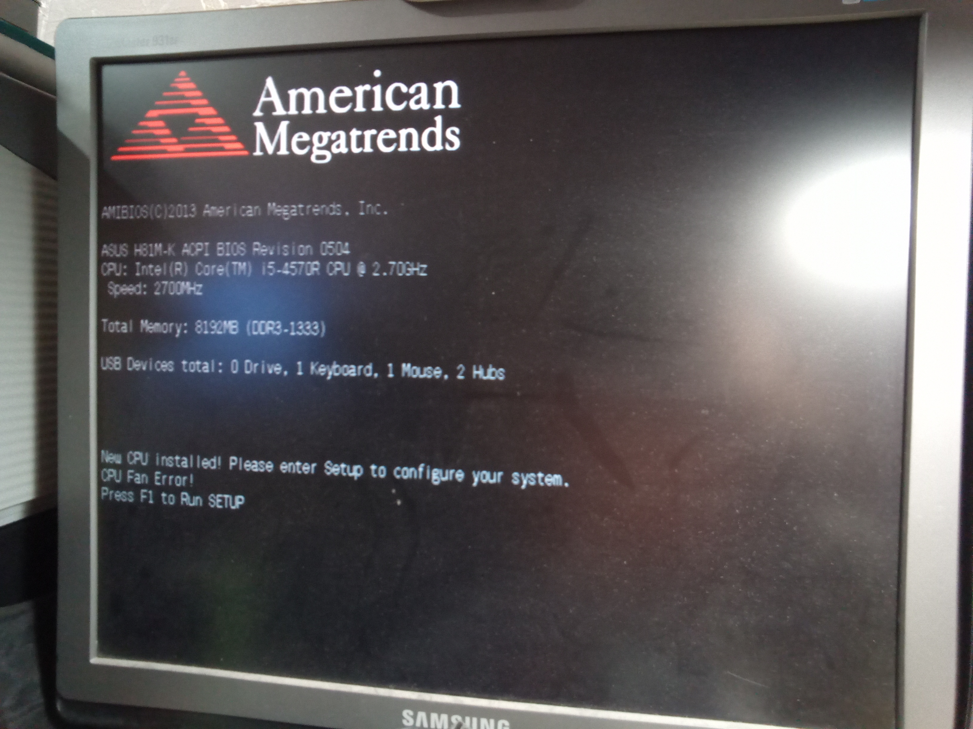

Регистрация: 24.04.2025
Michael_Code писал(а):
Yach писал(а):
Феном пройтись попробую если ничего не изменится.
Yach, 4980hq куплен на таобао, отработал 3.5 года, по температурам не насиловался (типа линкс). Во время серфинга сработала защита блока питания. На подложке для 1150 короткое. Струбциной через толстые резинки мало-мало обжал (чтобы не развалился бутерброд), в холодную духовку и до 200. Дал остыть и изъял. КЗ ушло, но процессор в сокете даже и не думает хоть чуть-чуть греться.
Здравствуйте. После смены платы и долгого копания удалось два раза запустить 4570R на ASUS H81M-K за счёт изменения прижима процессора. Результат не воспроизводимый, если процессор извлечь и установить снова - 00 и pci rst на посткарте. Проблема с подложкой?
Здравствуйте. Всем спасибо за ответы, 4570R начал стабильно запускаться с оптимальным прижимом через 2мм шайбы после полировки контактов на подложке (не спиртом и ластиком - это не помогало, а гравером с полировальной насадкой до выраженного блеска). Не знаю чем покрыты контактные площадки китайских подложек, но темнеют они довольно быстро.
