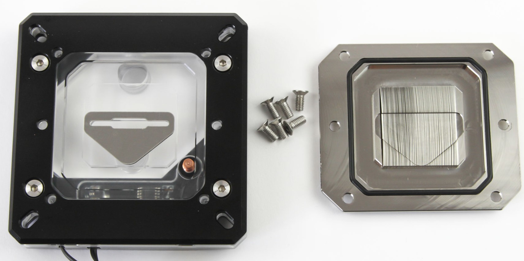

diadiavaniar писал(а):
на нее можно АИО поставить, скорее нет наверно?
неа( Нужен специальный ДД блок, типа ЕК ДД, там возвышение меньшего размера, чтобы не контачить с смд.
Я думал-думал, в итоге модифицировал ДД блок айсмана, и доволен и так.
Регистрация: 12.06.2019
Откуда: Сочи
Ну да, я затупил, сам же знаю и видел это новое АИО, что там на пятке выступ небольшой. Фризер2 все никак не хочет умирать 4 года) хотел ему на смену как раз собрать охлаждение на процессор и память.
Может быть потом попробую как ты сказал, закрепить процессор и направляющие сделать сбоку чуть ниже "горба и выше смд, пройти бруском ровным с пастой, хоть немного минимизировать перепад
Можно и обычный поставить, но в двух местax где как раз смд нужно совсем небольшие ямки сделать. Кажется не так сложно, но на деле сложнее чем кажется. На обычной заводской СЖО делать такое смысла 0, для игр просто скальпа хватит, а для "рекордов с попугаями" по любому кастом нужен.
А с кастомным водоблоком, если руки прямые это важно, можно сделать, но все равно дело сомнительное (обычных водоблок + рамка ±= ДД водоблок) :?:
я кстати еще под эту цель кпуил заточник для ножей и бруски к нему вплоть до 3000 :D
Ну, хотя бы с ножами проблем нет :lol:
а на некоторых блоках может не получиться. Толщина колда иногда в зоне микроканалов что-то около 0.3 мм, и делать выпилы просто нельзя

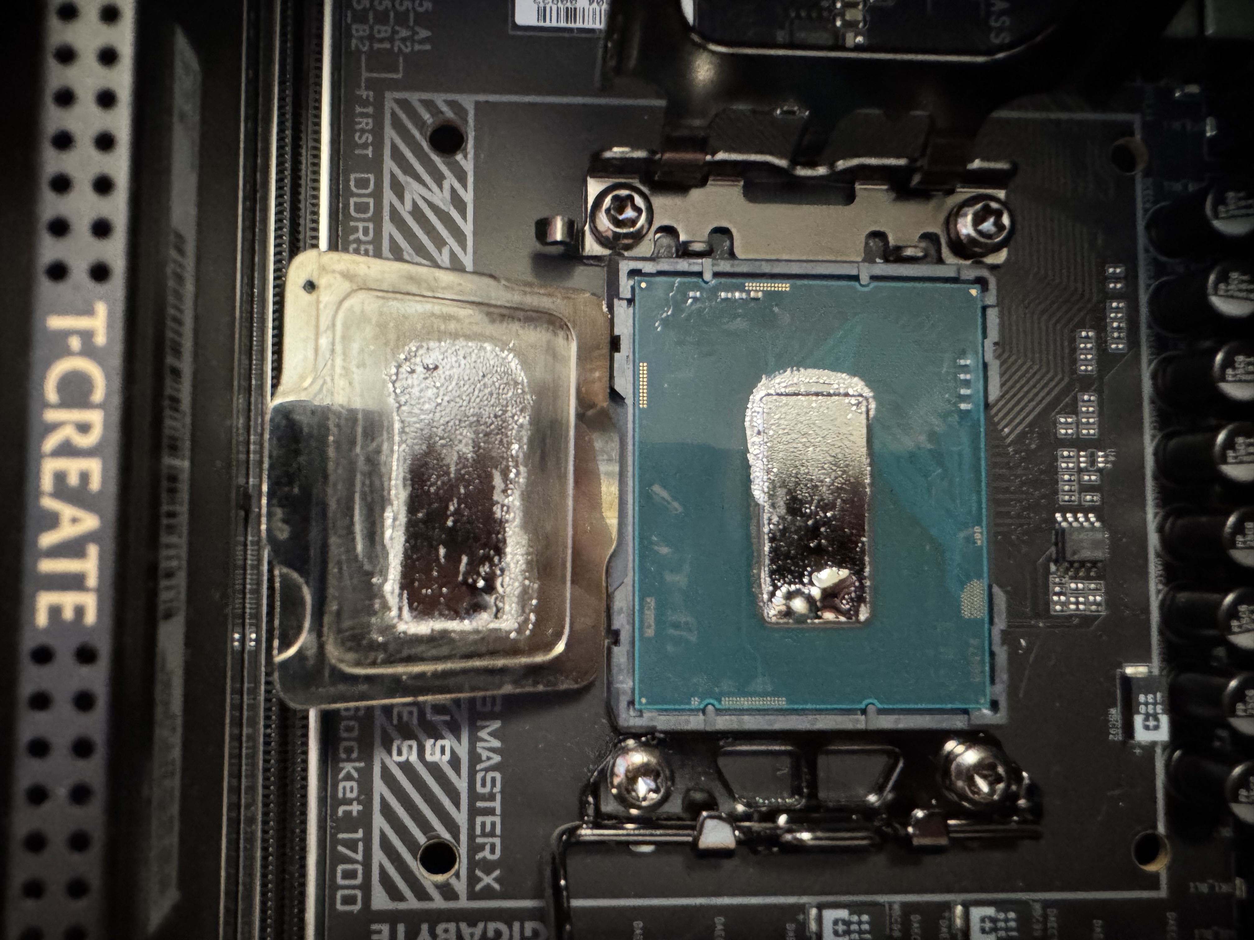

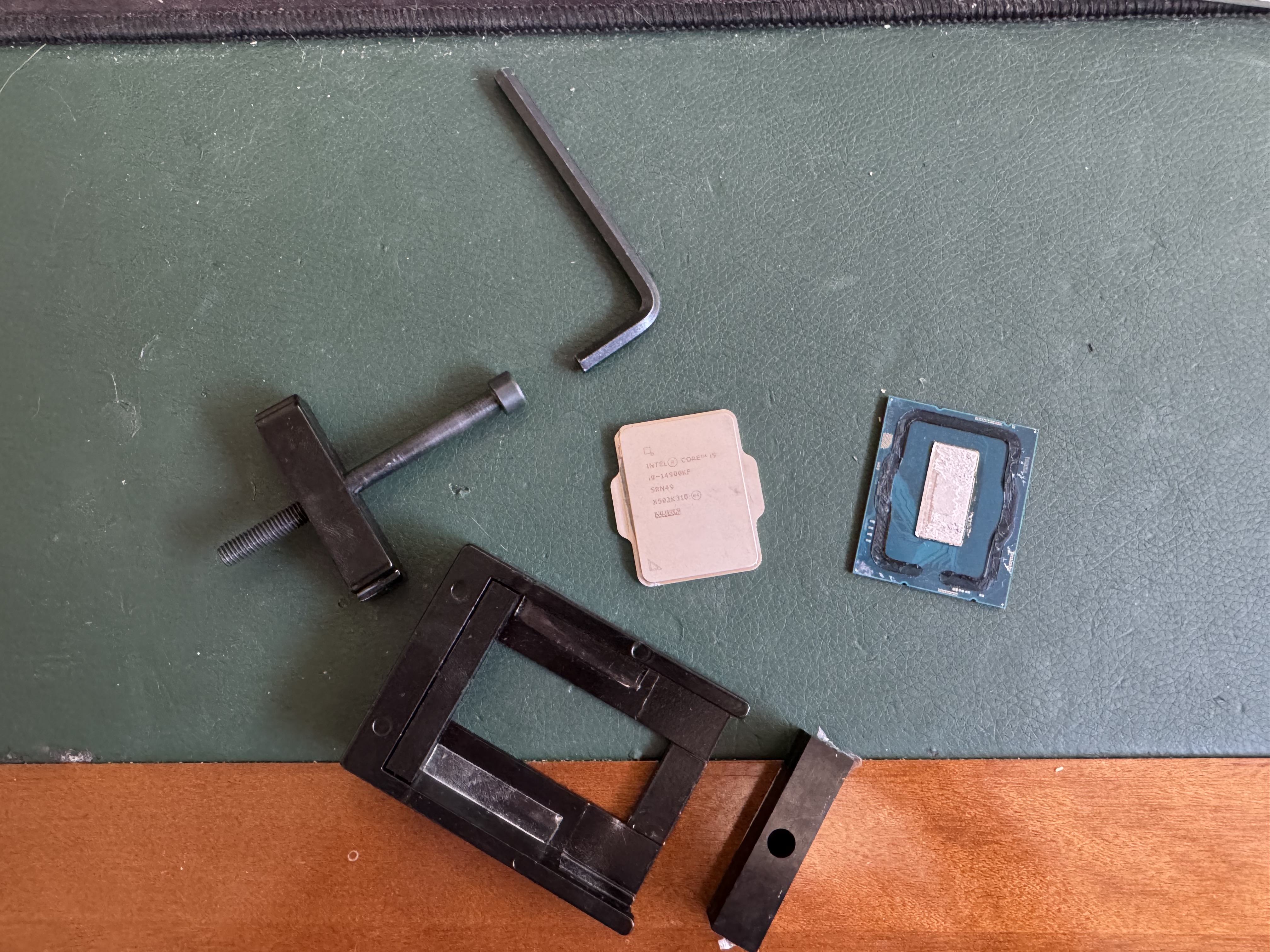

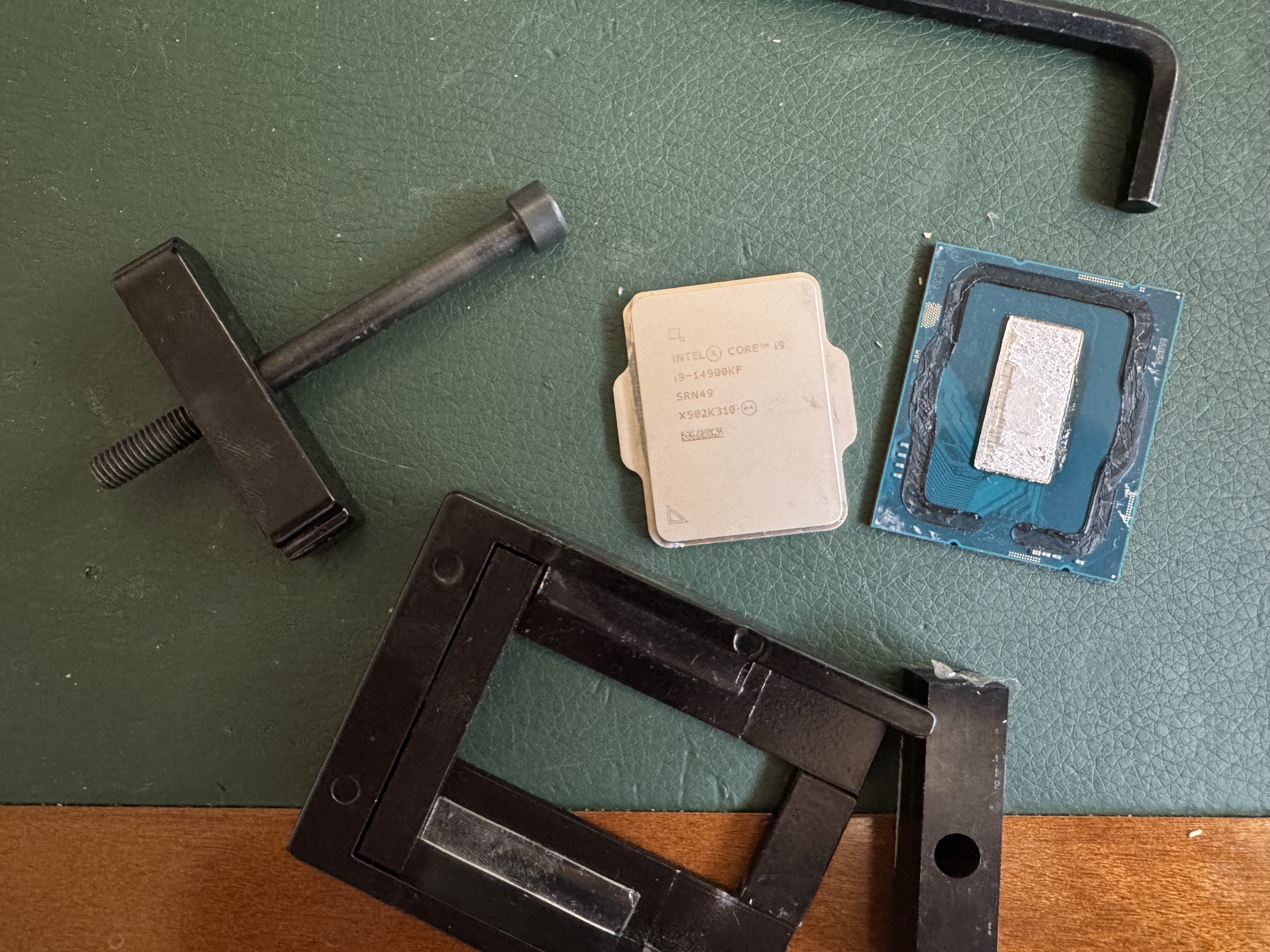

Насчет подрезания тут писали, народ, не тупите. Ничего резать не надо, лезвие кладут не для этого, а для соскребания остатков припоя после того, как основной слой уберете.

По поводу DD на обычном водоблоке. Либо снимайте механизм фиксации и ставьте без него, аккуратно. Либо вот такую хреновину заказывайте:
https://sl.aliexpress.ru/p?key=W8SG3f3
Ну или можно взять рамку для мутанта и насверлить в ней дырок.

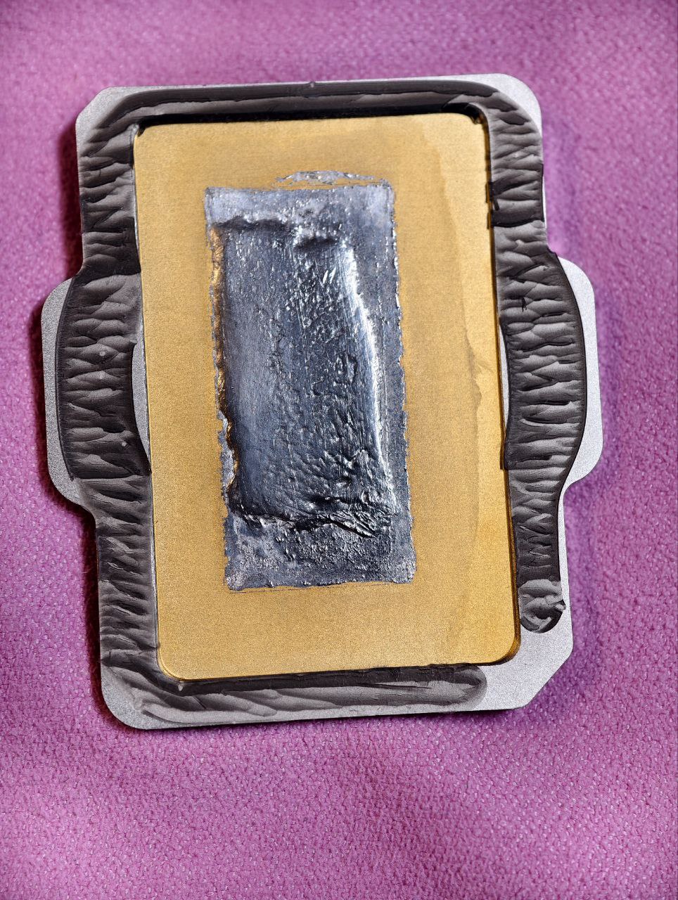

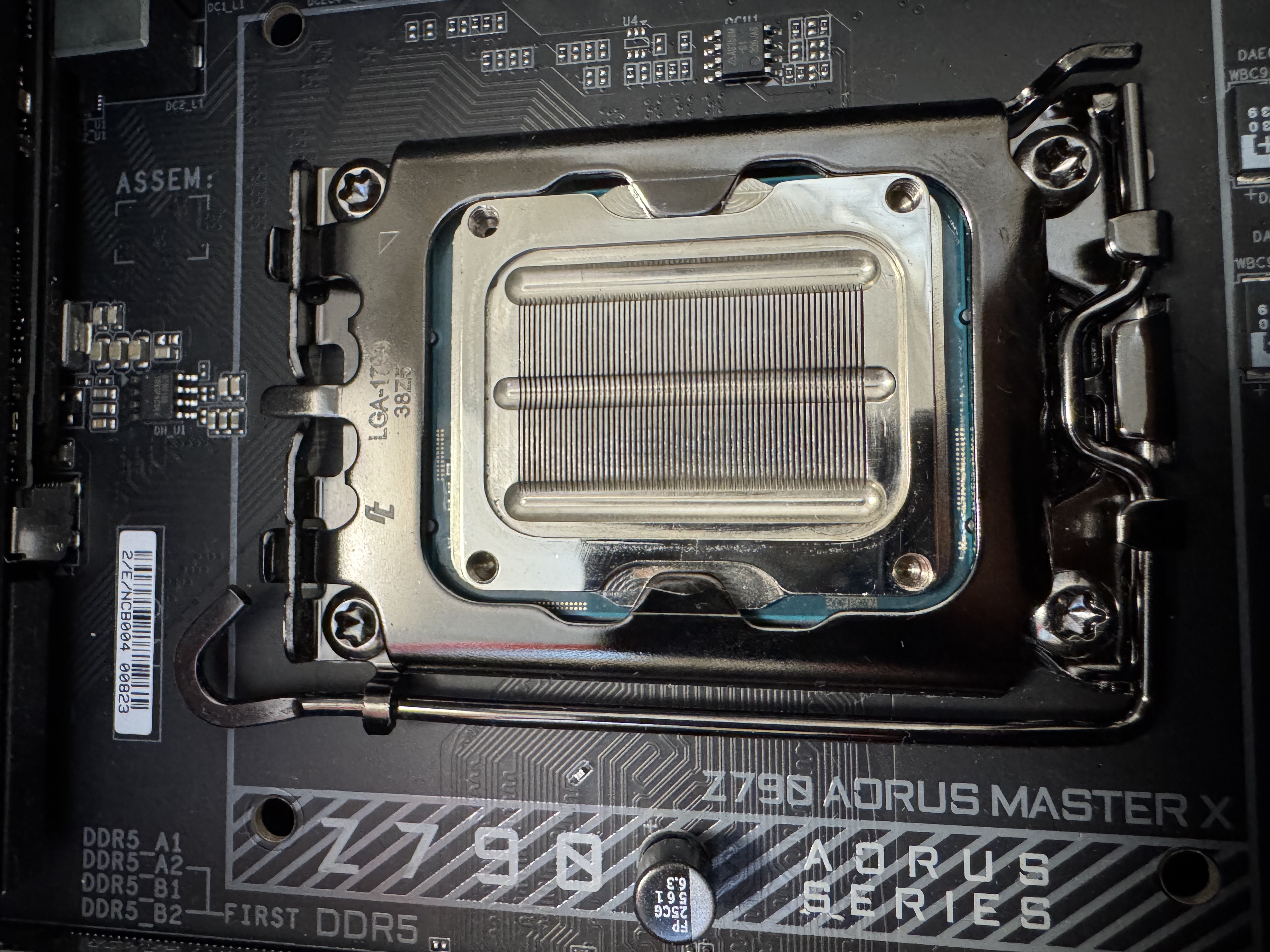

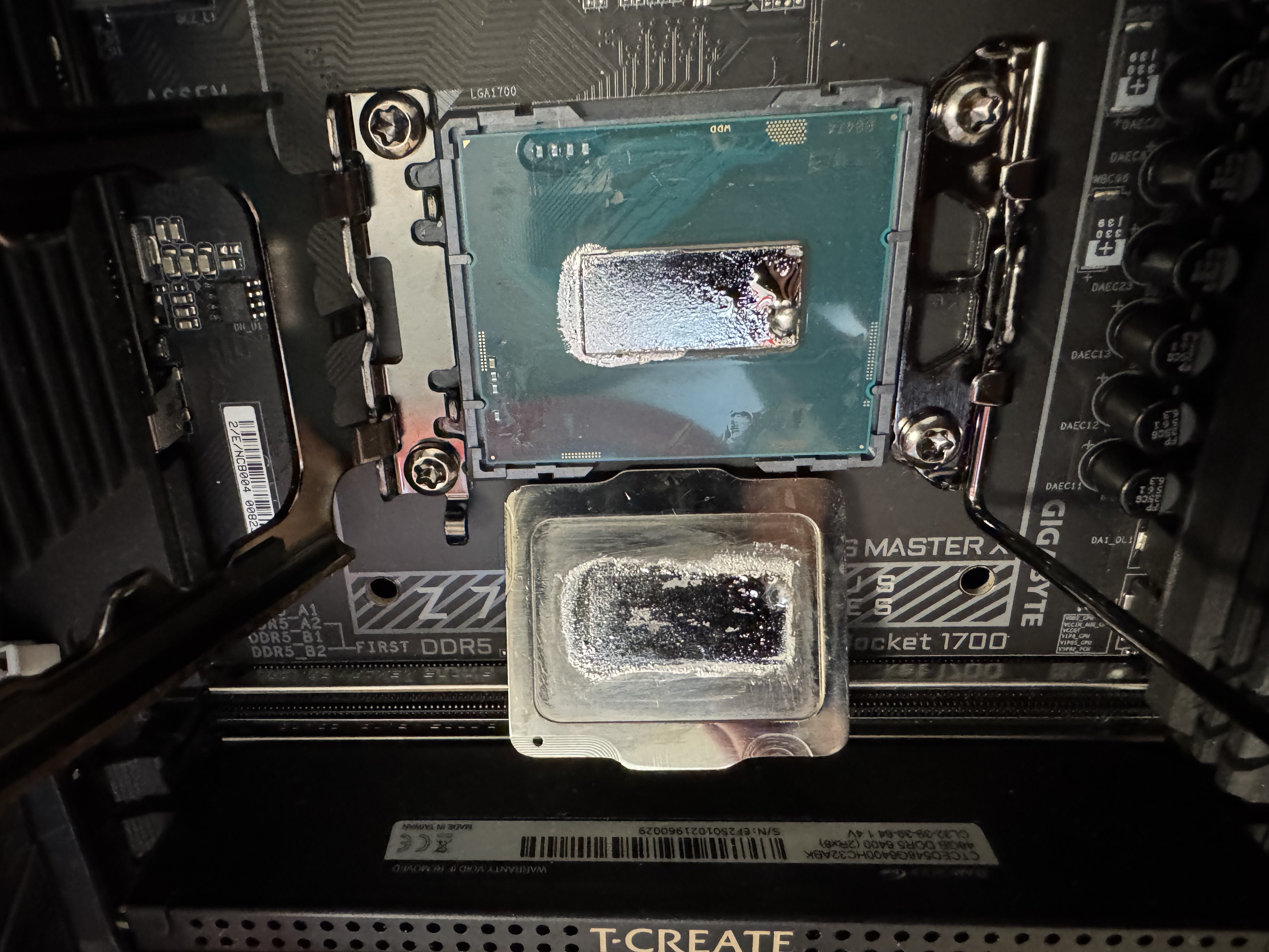

Кстати, на тему водоблоков и смежного. Взялся разбирать контур, чтобы поменять старый проц на вновь скальпированный.
Каналы через полгода в работе на дистилляте
IMG_1886.jpeg [ 2.52 МБ | Просмотров: 1943 ]
ЖМ на 14900K и подошве за тот же период
IMG_1887.jpeg [ 2.02 МБ | Просмотров: 1943 ]
IMG_1889.jpeg [ 2.15 МБ | Просмотров: 1943 ]
У народа слишком много заморочек явно) Хотя чутка остатки припоя растворил и немного загустел.

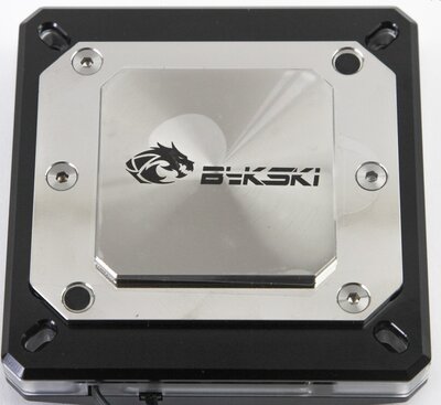

Не совсем. Обычные водоблоки часто просто не могут столько снять, сколько предполагает установка на кристалл. К примеру, Watercool HK4 хоть напрямую на кристалл ставь, больше 400-410 Вт не снимешь, проверено.
Ну во-первых 400 как бы не мало, тут еще надо понимать что за отвод к контуре отвечает.
А так если брать Watercool HK4, судя по фото у него пятка раза в 3 меньше (по массе как минимум) чем у некоторых Bykski
11111.jpg [ 135.88 КБ | Просмотров: 1910 ]
2222222.jpg [ 166.08 КБ | Просмотров: 1910 ]
если на местах смд чуть сточить и ровно установить - Bykski отличный вариант.
Но в теории риск больше чем с готовым DD-водоблоком/ :dirol:

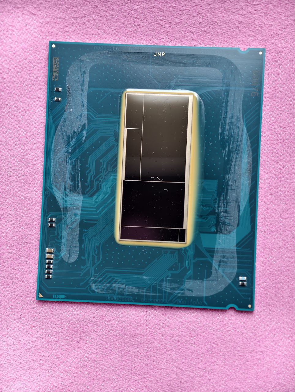

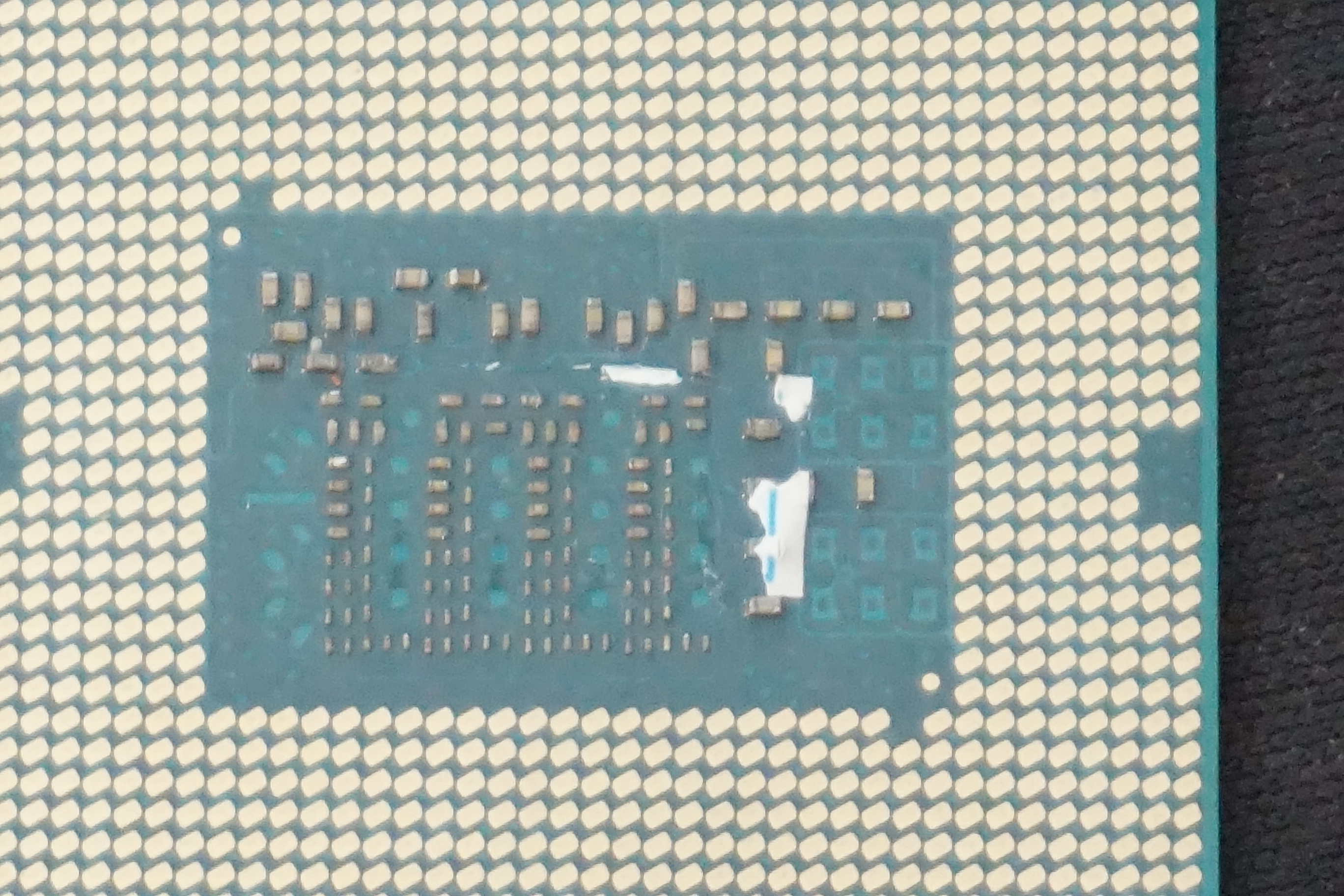

Установил i7-4790k с отсутствующей крышкой, но компьютер не включился.
Не знаю плохо прижал рамкой, она рассчитана на процессор с крышкой или потому что задняя часть испачкана?
Скальпировал только купленный, целым не пробовал его включать.

dimoncheg, посади крышку на ЖМ и приклей обратно. Скорее всего, неконтакт.
У меня целый процессор установлен, второй купил чтобы установить его без крышки.

dimoncheg, между крышкой на ЖМ и кристаллом без крышки выиграешь, от силы, градус или два. Это максимум, под полной нагрузкой праймом. И то далеко не факт, в отдельных случаях вполне может и хуже стать. Сопутствующий геморрой этого не стоит.
