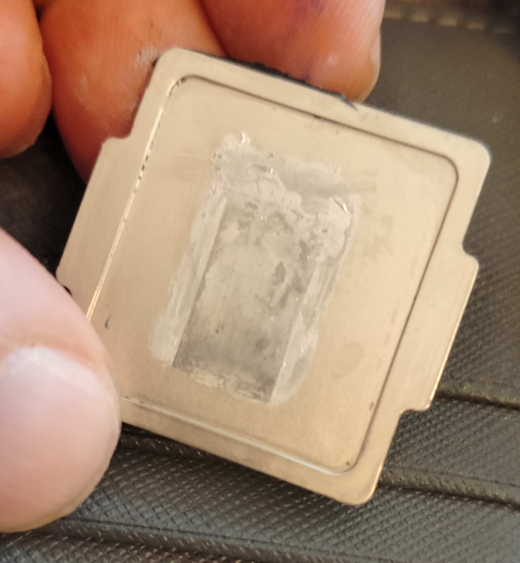

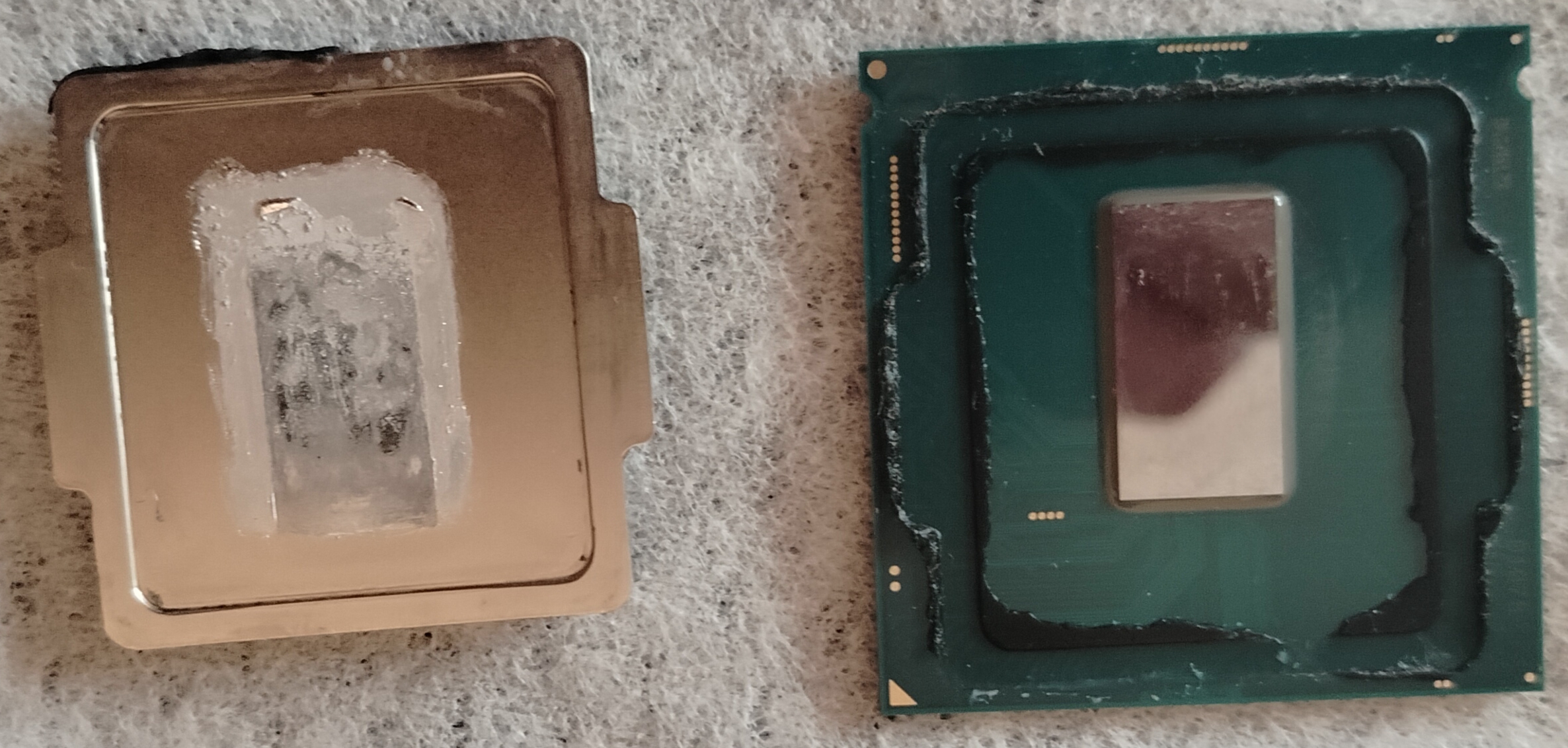

TLT163 l7-8700k. Покупался в 2018ом, тогда же и скальпировался. Ничего не пдгонял, ничего не шлифовал. По лето 2024 года больше даже не вынимался из сокета. В середине прошлого года начала активно рости температура, в аиде 64 под сотку и тротлинг. Вскрыл процессор, высох ЖМ. Отдирать ничего не пришлось, грубо говоря крышка отклеилась буквально от легкого усилия. От ЖМ остался тонкий металлический налёт. С камня оттерся буквально за две секунды. А вот на крышке пришлось потереть. Полностью не удалился, на ощупь чувствовался рельеф. Забил, нанёс новый ЖМ и зажал в сокет. По ощущениям температуры стали даже ниже чем после первого скальпа 6 лет назад. ЖМ Гризли. Тот же самый, что и при первом скальпе. Всё это время лежал в коробочке в шприце. Вообще скальп это имба невероятная, даже для тех, кто не гонит. По крайней мере тех, что на термопасте. Сейчас на новой сборке первое время уснуть не мог, шумит падла, хотя вентили еле крутятся. Начинаю изучать опыт скальпа проца, который ниже в профиле.
Фото зразу после повторного вскрытия.
IMG_20250703_122322.jpg [ 1.22 МБ | Просмотров: 1307 ]
IMG_20250703_121752.jpg [ 1.31 МБ | Просмотров: 1307 ]

TLT163 писал(а):
через сколько лет придется опять отдирать крышку и менять ЖМ?
У меня 8700к около 5 лет продержался
Те кто скальпом зарабатывают, уверяют что у них такого не бывает. Может врут, может не сильно врут :D

TLT163 писал(а):
жм уже успел вступить в реакцию и кремнем
ЖМ с кремнием не реагирует никак - ни химически, ни физически
TLT163 писал(а):
образовалась условно "накипь" и на нее повторно опять наносят жм
Основа ЖМ - галлий, он активно впитывается в металлы, возникает диффузия, меняющая состав ЖМ и поверхности крышки.
ЖМ при этом кристаллизуется, т.к. галлий частично диффундировал в крышку и температура плавления ЖМ изменилась.
Megagad писал(а):
Ибо "активный сплав" и на плохом покрытии активно образует интерметаллиды - твердые и "шершавые"...
"активный сплав" сам является интерметаллидом - GaInSn, миграция никеля или меди из крышки приводит к изменению состава и кристаллизации.

При условии однородности состава "кристаллизация" должна идти на пользу, т.к. у металлов в твердом состоянии теплопроводность выше. Раз речь идет про интерметаллиды галлия с медью, то видимо подразумевается ухудшение теплопроводности за счет: 1) собственно изменения состава термоинтерфейса (GaCu хуже проводит тепло) и 2) ухудшения контакта за счет образования локальных пустот вокруг твердых кристаллов GaCu путем "вымывания" жидкого галлия из прилегающих участков. Крышка вроде как никелированная и не должна активно реагировать с галлием. Наверное штатный термоинтерфейс нужно отскабливать аккуратно, не царапая покрытие крышки? Также отмечу, что галлий токсичен, хотя и не образует пары, как ртуть, но с жм много возни при нанесении и нарукожопить с каплями/шариками очень просто, вряд ли обыватель использует защитные очки и перчатки в процессе. Получается для использования под крышкой фольга и практичнее, и безопаснее, но почему-то не нашла популярности.
Тёплое и мягкое не путайте ;) Эвтектика не является "интерметаллидом"! Это сплав. "Физический". А вот интерметаллид - это уже ПРОЧНОЕ химическое соединение ;) Причём довольно твёрдое.
Добавлено спустя 5 минут 51 секунду:
ЖМ? Уверены? Индий в сплаве отлично "смачивает" кремний. на то он там и нужен. Так что как минимум "физический" ЖМ всё-же взаимодействует с кремнием.
На реддите исследовали - если в покрытии никелем мало фосфора - ЖМ очень быстро реагирует и "твердеет". Сравнивали несколько "покрытий" и потом "стреляли" спектрометром. Причём у интела этот параметр гуляет от партии к партии!
