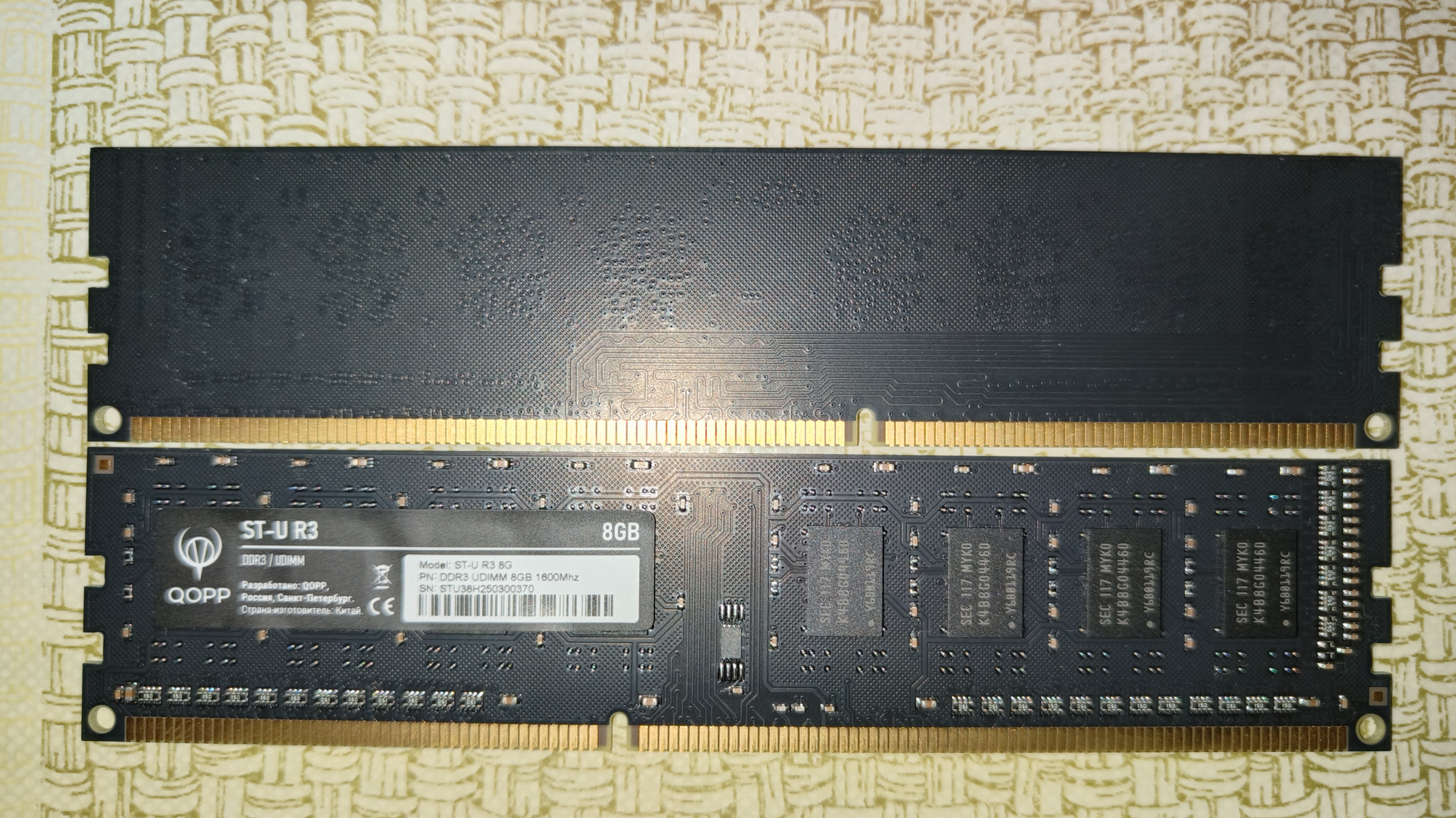

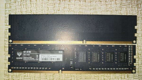

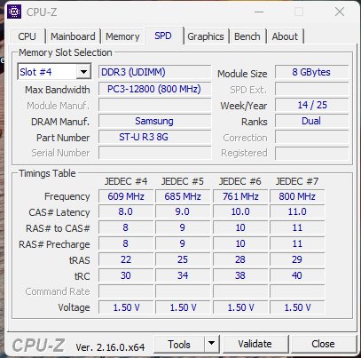

Регистрация: 12.01.2005
Yim писал(а):
Реально одранговые 8ГБ? Таких не было, а есть фотки? или скрин SPD c CPU-Z?
2ранк, но чипы только с одной стороны.
Screenshot 2026-02-02 192931.png [ 35.39 КБ | Просмотров: 8616 ]
Тайфун бёрнером посмотреть надо что в спд зашито. Там как правило есть некая инфа о чипах которые используются (ёмкость 4-8Gbit указывается, хотя и не всегда и иногда даже организация 512Mx8, 1024Mx8 или 512Mx16).
Такого не может быть, скинь фотки планок.

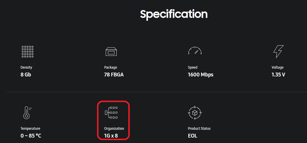

1.jpg [ 3.01 МБ | Просмотров: 8242 ]
https://semiconductor.samsung.com/dram/ ... 846d-myk0/
sams.png [ 23.41 КБ | Просмотров: 8242 ]
PS Это DDR3L может 1.65В для нее многовато?

Регистрация: 07.08.2003
Yim
Это стало возможно с появлением 8Гигабитных чипов DDR3.
Если ничего не путаю, их поддержка как появилась у Intel в поколении Haswell.
В теории можно использовать планки по 16ГБ.
Поправка: 1Gx8 означает, что все восемь чипов подключены к одному rank (8x8=64)

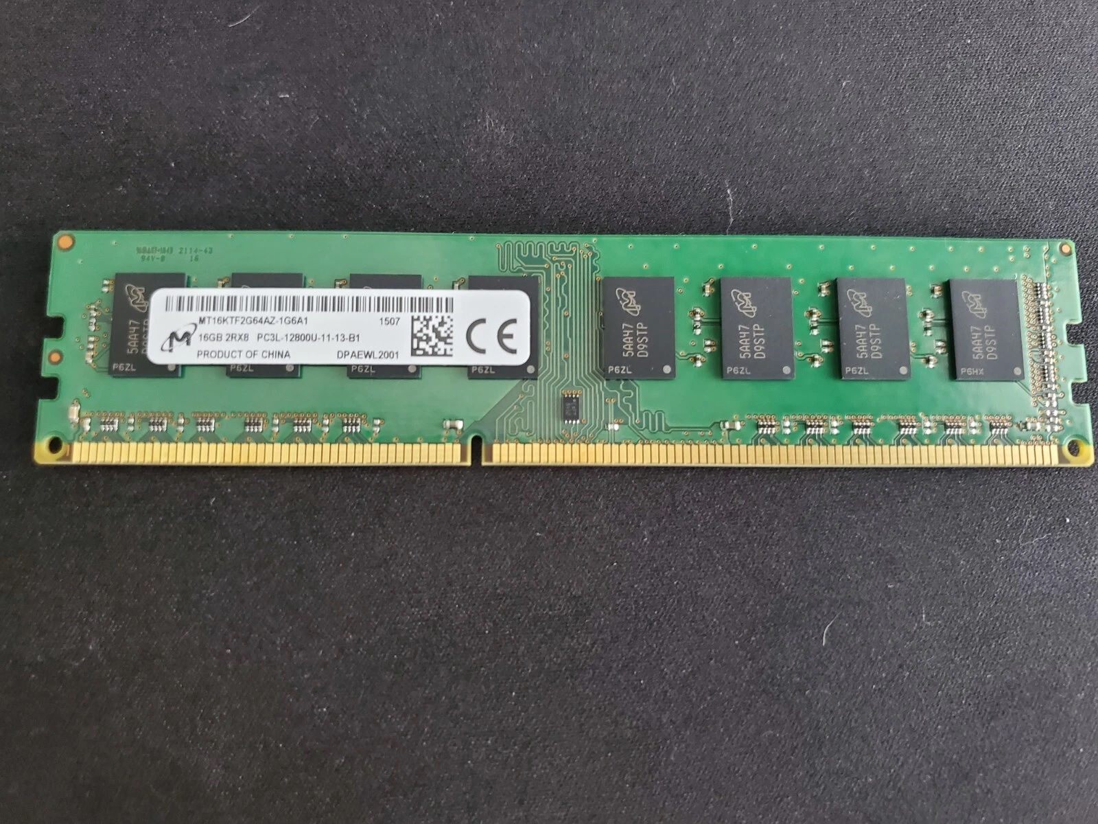

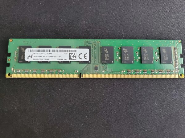

В списке только одна такая планка от Micron
MT16KTF2G64AZ-1G6A1
