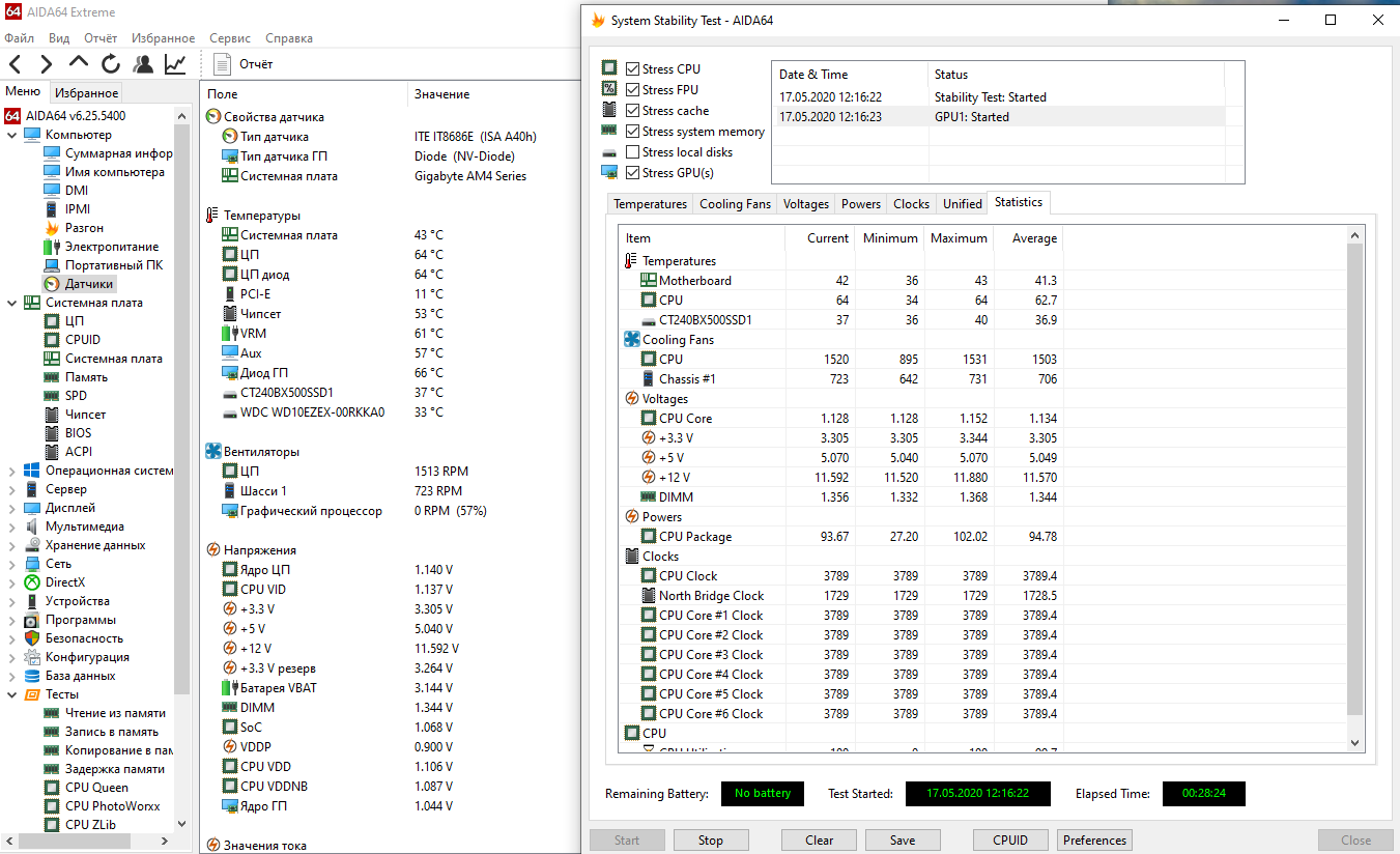

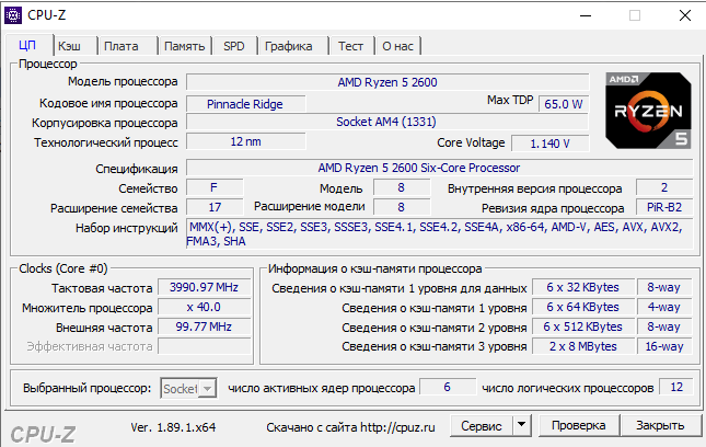

А это нормально что при разгоне до 4ghz вольтаж такой низкий? а то смотрю у многих 1,25-1,35
При этом по тестам все стабильно, и темпартура средняя в стресс тесте в районе 55 градусов
Ну получается ты счастливчик. Если это в разгоне по всем ядрам и проходит все тесты ,то потенциал у камня хороший
По каким тестам?

Регистрация: 05.10.2007
в Аиде, но в итоге решил не мучать систему, и остановился на 3.8гц + разогнанная память
финал.png [ 117.42 КБ | Просмотров: 516 ]
Регистрация: 08.04.2020
ясно. 2й сатана, запустить запустил, а пруфоф с тестами нет! :lol: вот пройди линкс из шапки, 4000 при 1.140 вот тогда да, камень мега удачный. а пока, да я вот, да вы вот. балабольство
Если твои датчики не врут, то скоро твой блок может утащить комплектующие на тот свет
