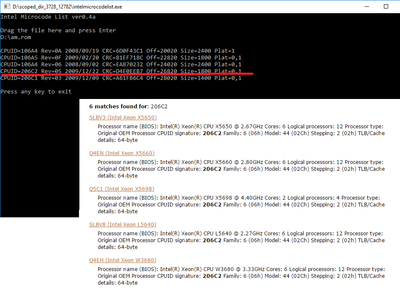

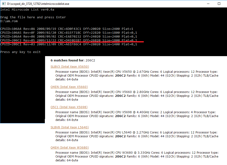

Господа эксперты, возникла следующая проблема:
Есть материнская плата Pegatron IPMTB-GS, решил я значит, воткнуть в неё что-нибудь другое вместо i7 920, который пропахал в ней уже почти 7 лет. Мамка ОЕМ, cpu-support list я в интернете так и не нашёл, но снял дамп биоса и посмотрел микрокоды. Увидел в списке коды для шестиядерных xeonов и заказал на али не глядя x5660. Ну а чё, тдп меньше, ядер больше, неплохой апгрейд за недорого.
Пришёл процессор, воткнул его в мамку, а она не стартует. Вот теперь не могу разобраться, в чём проблема, в ЦП или материнской плате. Какие могут быть варианты, учитывая тот факт, что микрокоды в BIOS вроде как есть в наличии?
microcodes.png [ 60.43 КБ | Просмотров: 1670 ]
Регистрация: 17.02.2017
Спасибо добрым людям, подсказали как буст включить. Оказывается в настройках проца в биосе надо было энергоэффективность на кастом выставить, только тогда остальные настройки появились. Всё пахает, СПАСИБО!

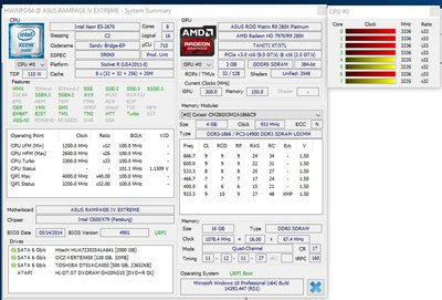

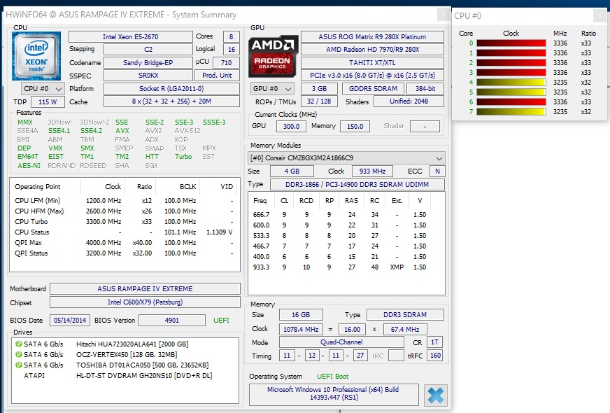

bolach писал(а):
А турбо буст у нас.... ? До 3,0ггц доходит?
при нагрузке на все ядра до 3 ггц , на 2 и меньше до 3.3 ггц , вот пример HW INFO в режиме простоя , но с максимальной производительностью в Windows
