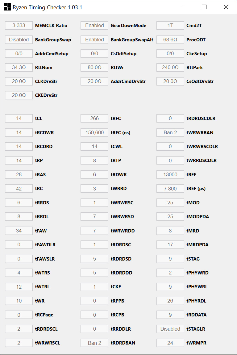

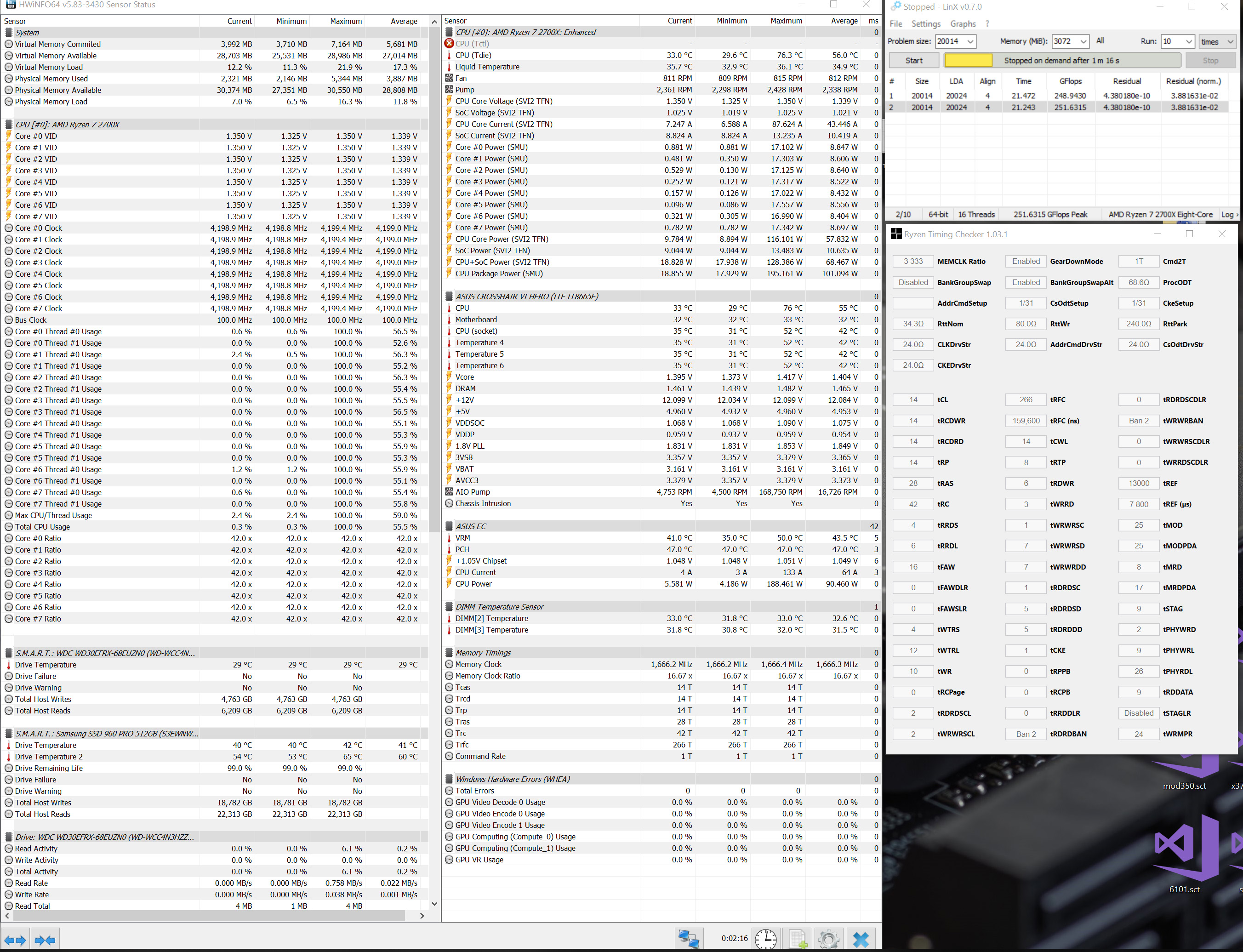

Olegdjus
поднимал напряжение цп с 1.35 до 1.38 и сок с 1.05 до 1.1 для памяти 3466 - стабильности нет. Тест линкс система виснет, ТМ5 - ошибки.
На тех же настройках цп и сок для памяти 3200 cl14 - все ок. Температуры в норме. Скрин:
34501
Скрин с автобустом РЕ1 остался дома, но там ситуация аналогична.
Тестировал память с автобустом ЦП без РЕ, то есть заводской буст: 3466 - ошибки, 3200 - норм.
Вот вам и улучшенный КП :lol:

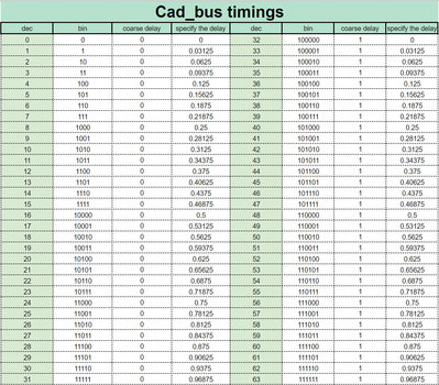

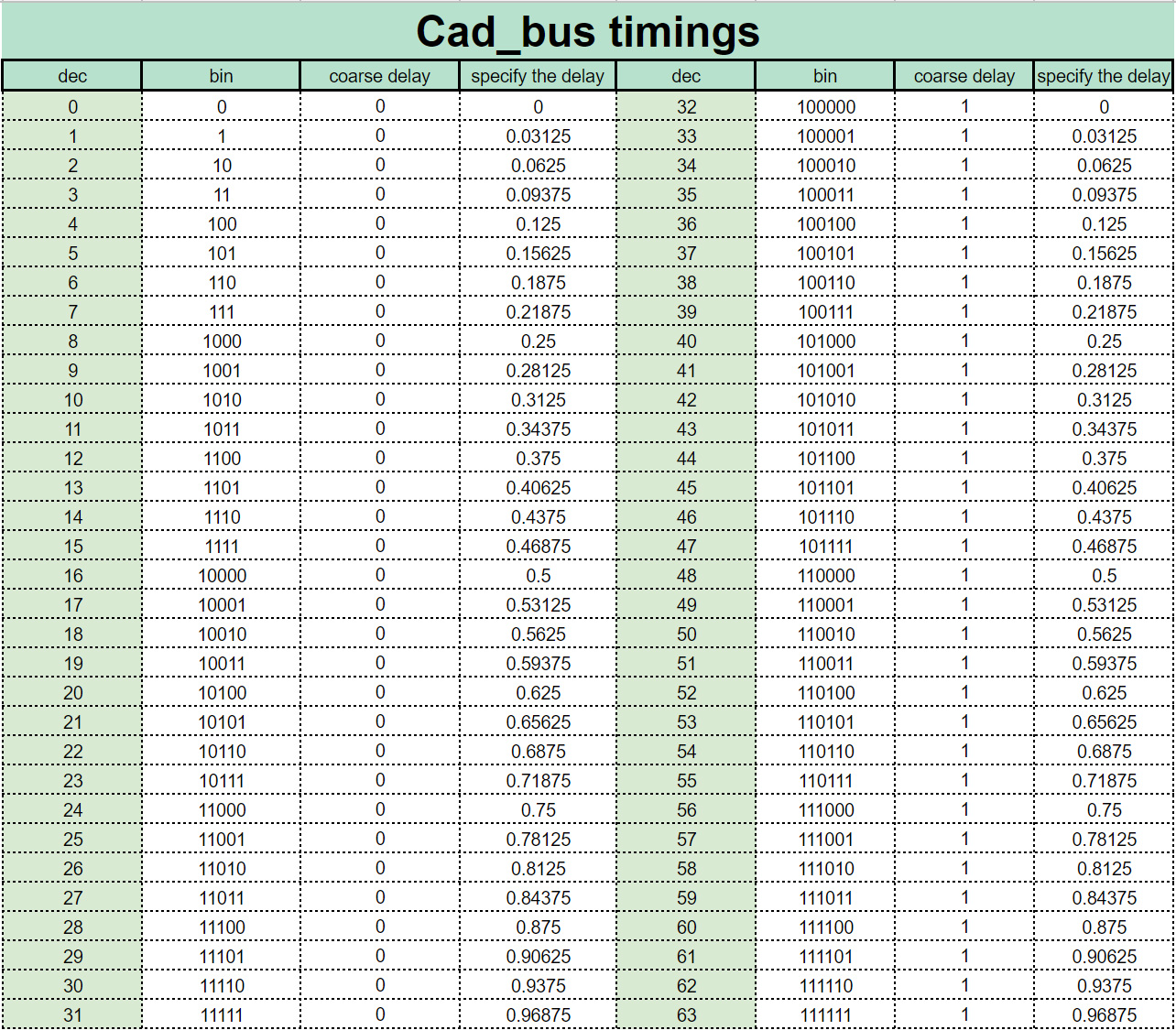

CAD_BUS timings
Опять без открытий не обошлось, в CAD_BUS timings стоят не 0 0 0 в автомате как предполагалось ранее, а 1 1 1.
CAD_BUS timings отвечает за задержку приемо-передатчика , состоит эта задержка с грубой и точной задержки.
Вот я сделал вам табличку для наглядности:
CAD_BUS timings
CAD_BUS timings.jpg [ 812.86 КБ | Просмотров: 2018 ]
Используется для калибровки разводки той или иной платы, и у каждой платы скорее всего идеальный вариант - свой вариант CAD_BUS timings. К счастью далеко копать не нужно, калибровка не может столь сильно отличаться, вариантов у нас приблизительно 3-4:
0 0 0
1 1 1
2 2 2
3 3 3
безусловно могут быть отклонения для какого либо из CAD_BUS timings, например:
0 1 0
надеюсь суть вы поймали
По моему мнению идеальный вариант для системы это 0 0 0, отсутствие какой либо задержки.
