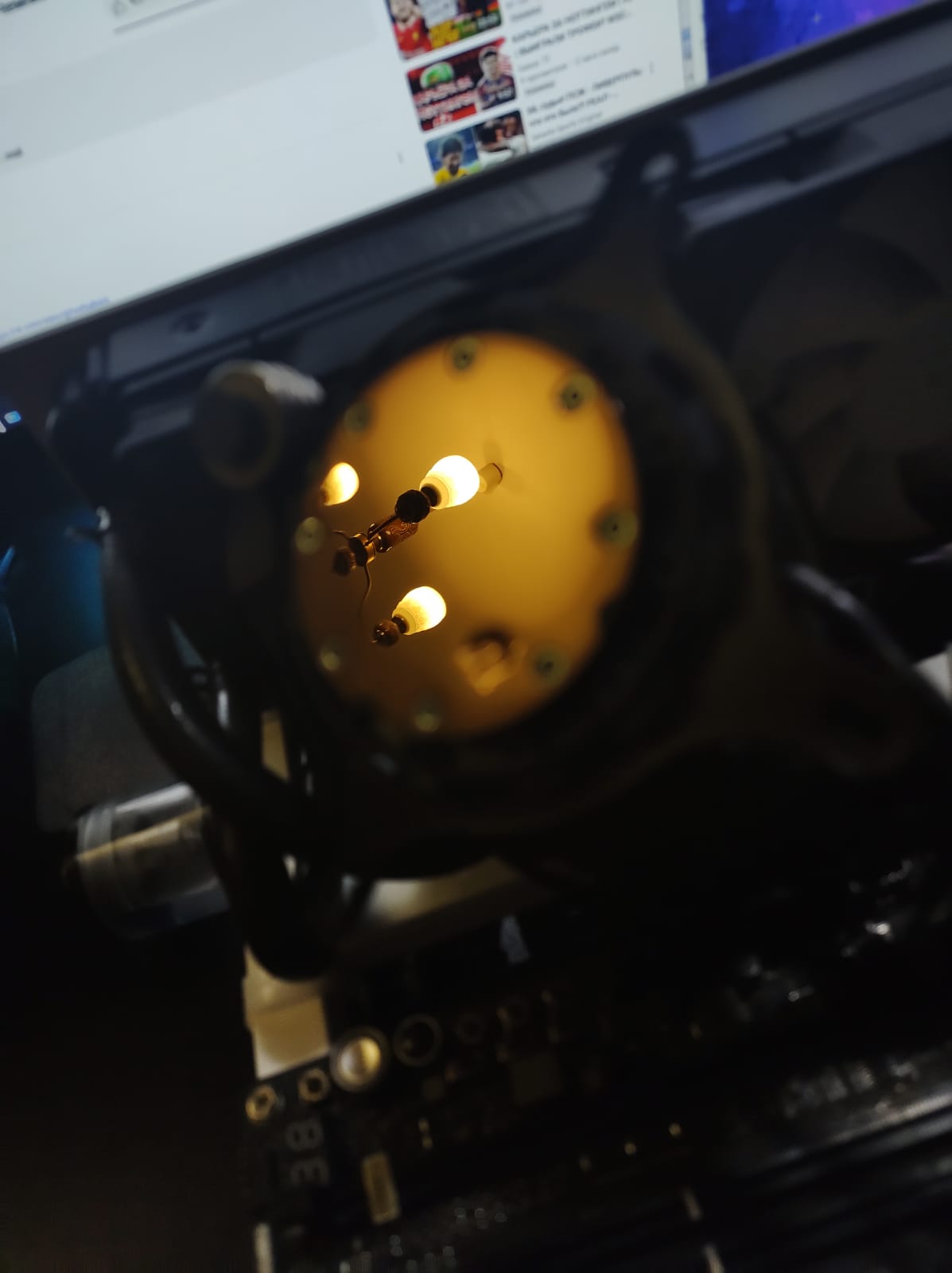

Был бы скальпатор или самый дешевый мутант, остальное есть, СЖО ID-Cooling DashFlow 360 XT Lite до зеркала довести не проблема, одну уже делал:
СЖО
2751ae4f-0952-4c46-b65d-63534807042c.jpeg [ 66.08 КБ | Просмотров: 1476 ]

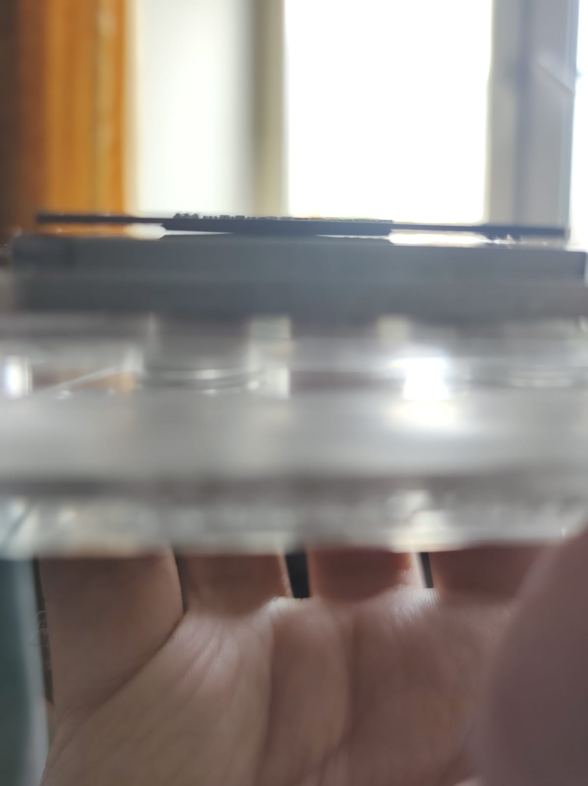

тут как повезет, у меня тоже были +- ровные кристаллы, а последний 14-й i9 капец просто:
14900kf
кристалл CPU.jpg [ 60.48 КБ | Просмотров: 1476 ]
я его недавно совсем немного шлифанул по центру, но думаю можно было и больше, я не стал, на таком учиться как-то не хочется, потом включишь и увидишь два ноля сразу :to_take_umbrage:
12100f/ G.Skill 6000 UDIMM/ Z790 Apex Encore/ RTX 5080 Aorus master/ HX1000i

Garik14 писал(а):
так наилучший контакт в точке хотспота, что не так
это да, но интересно тут другое, я когда стравил вот ту отполированную водянку на отполированную крышку, после снятия что заметил - почти вся паста была по бокам, т.е. получается чем ровнее поверхности, тем меньше ее нужно (логично ☝️). С кристаллом можно было б тоже поэкспериментировать, просто с i9 не хочется :mda:

Hermes_Conrad писал(а):
в этом то и вопрос - а можно сделать "супер"?
Можно, если кристалл будет идеально ровным и радиатор тоже. Ну или если радиатор будет мягким и кристалл в него вдавится. Главное чтобы кристалл если и был неровным, то хотя бы не было в нём вогнутостей.
Добавлено спустя 3 минуты 11 секунд:
Он согнется вообще-то при монтаже. Так что не будет там такого, что ты сейчас без механической нагрузки видишь.
у меня с мутантом на фазовом так же
давления не хватает, чтобы выгнуть кристалл, по крайней мере на мутанте с подложкой, а сильный прижим обычного проца выгнет контактные площадки по бокам, могут быть проблемы, достанут ли до них пины в сокете, будут потом "отвалы" каналов памяти и прочая и прочая...
в целом конечно идеально ровные поверхности через ЖМ это идеальный вариант, только сложно добиться в реальных условиях. После припайки и закрепления компаундом кристалл выгибается, шлифовать его потом интелу нах не надо, толстый слой индия и крышка решают все проблемы. А разница в плосткостности кристаллов обусловлена усадкой компаунда, которая тоже гуляет партия от партии, что добавляет новых постов на форумах :D
Z690 TUF/14700K DELID+LM5.5/4.3/4.9/ALF III 360 PRO/64Gb@4133CL18/MSI RTX4080S/LIANLI SX 1200P/ TT CORE P3 PRO
Регистрация: 27.02.2007
Фото: 117
Garik14, мутант толще, ему двойной текстолит мешает. Там запаса почти нет для прижима.
EPYC 4585PX CO-15 / x870e Extreme / RX6900XT & RTX5090 OC / 2x48 Trident Z5@6400CL28 / 2x P4800X 1.5T
270K 5800 5300 / z890 Apex / 2x24 Kingbank@8800C36 / 980Pro
