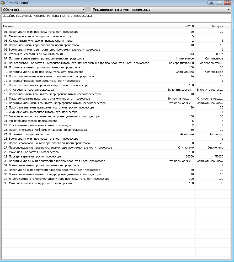

Mark Andy писал(а):
Посему и перестал пользоватся энергосберегайками, поскольку периодически получаю зависоны во время вроде бы безобидных случаях, типа в браузере или других ненагруженных случаях.
энергосберегайки типа С1 в бивисе или настройки энергосбережения в винде в "Электропитание"?
