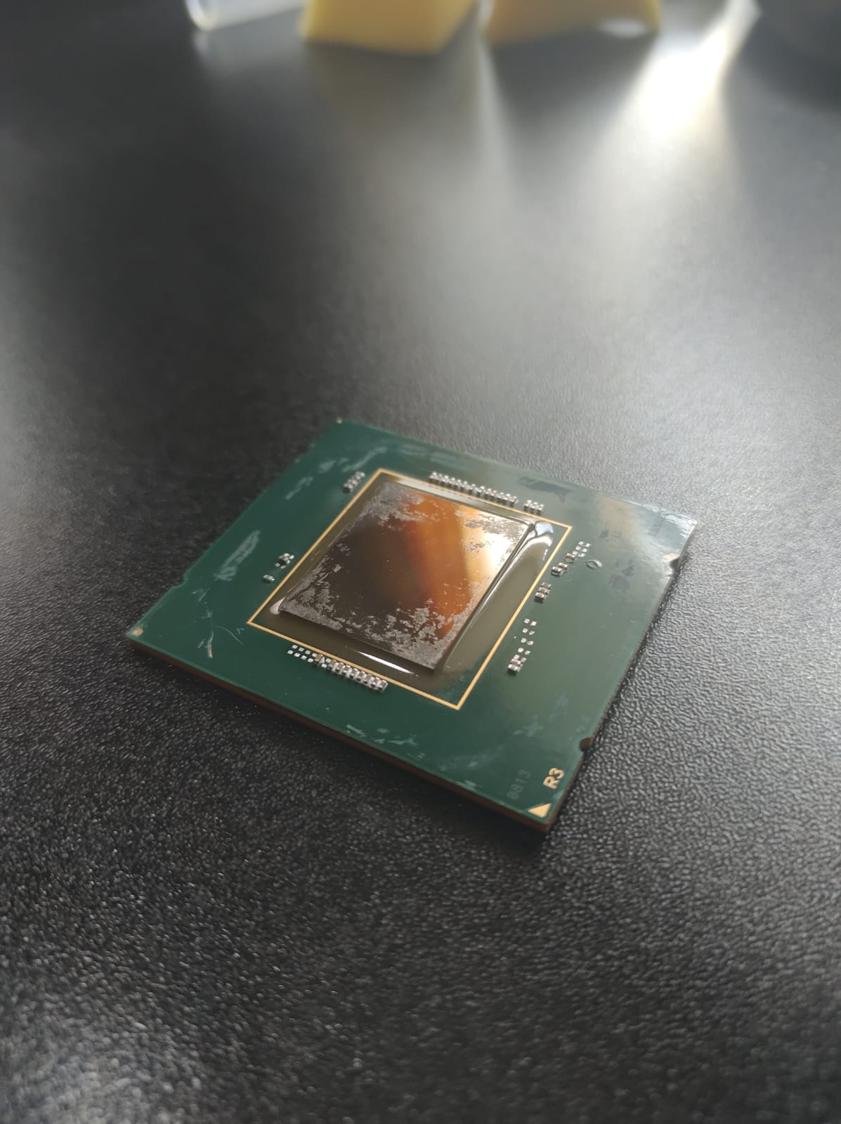

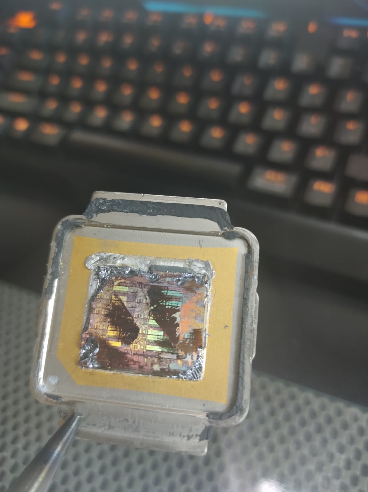

Garik14, HertZ, сложно сказать прогибаются в районе кристалла или нет, я еще боялся, что если отшлифовать хорошенько из за тонкости может вообще треснуть. Это вам не старые процы типа xeon-ов, было тут у меня несколько нерабочих, вот так выглядит без крышки (кстати припоя было дохренa):
xeon 2011 v3
83ce85de-1ac0-41ac-ac8c-535bf7576adf.jpeg [ 165.1 КБ | Просмотров: 4490 ]
Но тут по бокам какая-то хрень, реальную толщину кристаала чтоб понять надо с мясом вырвать: 😱
кристалл xeon-а
725f4cab-cfba-4bbb-9384-4c1874d0c1d0.jpeg [ 118.7 КБ | Просмотров: 4490 ]
