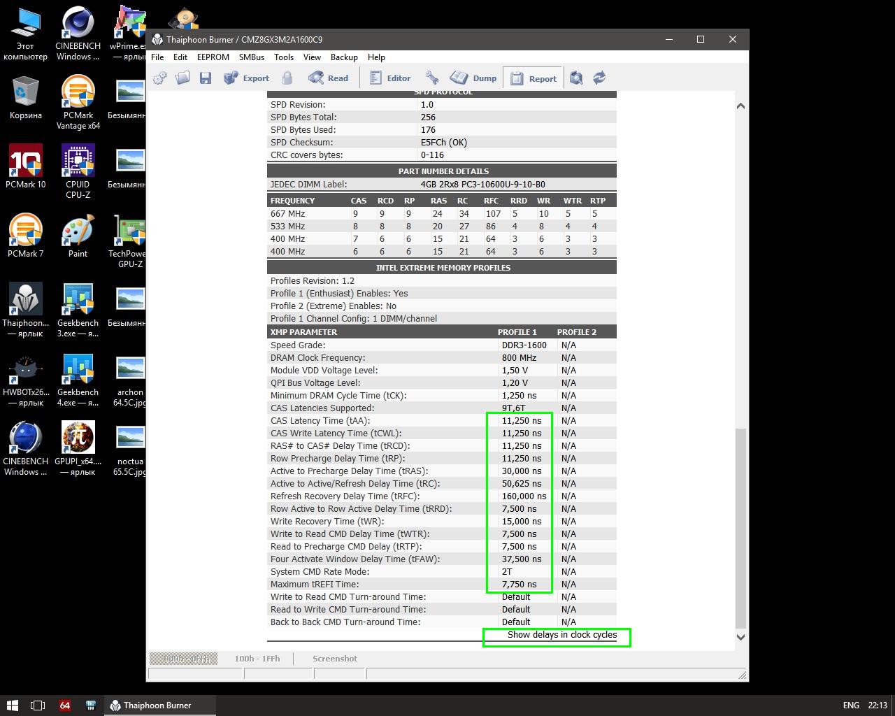

вставляю в калькулятор профиль из тайфуна и ошибка нету значений что это?
Регистрация: 30.04.2013
сохранил не так?

Remarc как по видео делаю,все равно не может драмм считать Apacer D12.2356WS.001 html такой формат,у всех работает у меня эту фигню пишет...
в нс переводил перед сохранением?я недавно проверял кальк читал профиль нормально

Remarc нет это что можно подробнее?

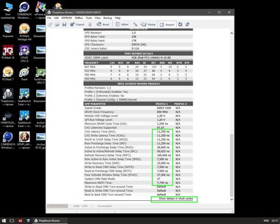

когда после чтения выбираешь репорт снизу надо значения с тактов поменять на нс
xmp profile ns.JPG [ 163.38 КБ | Просмотров: 364 ]
AM5 R7 7700=6050Mhz air WR
если память без xmp не меняется на нс
Регистрация: 23.04.2011
Откуда: МОРДОР
Фото: 10
Remarc #77 вроде тока так
