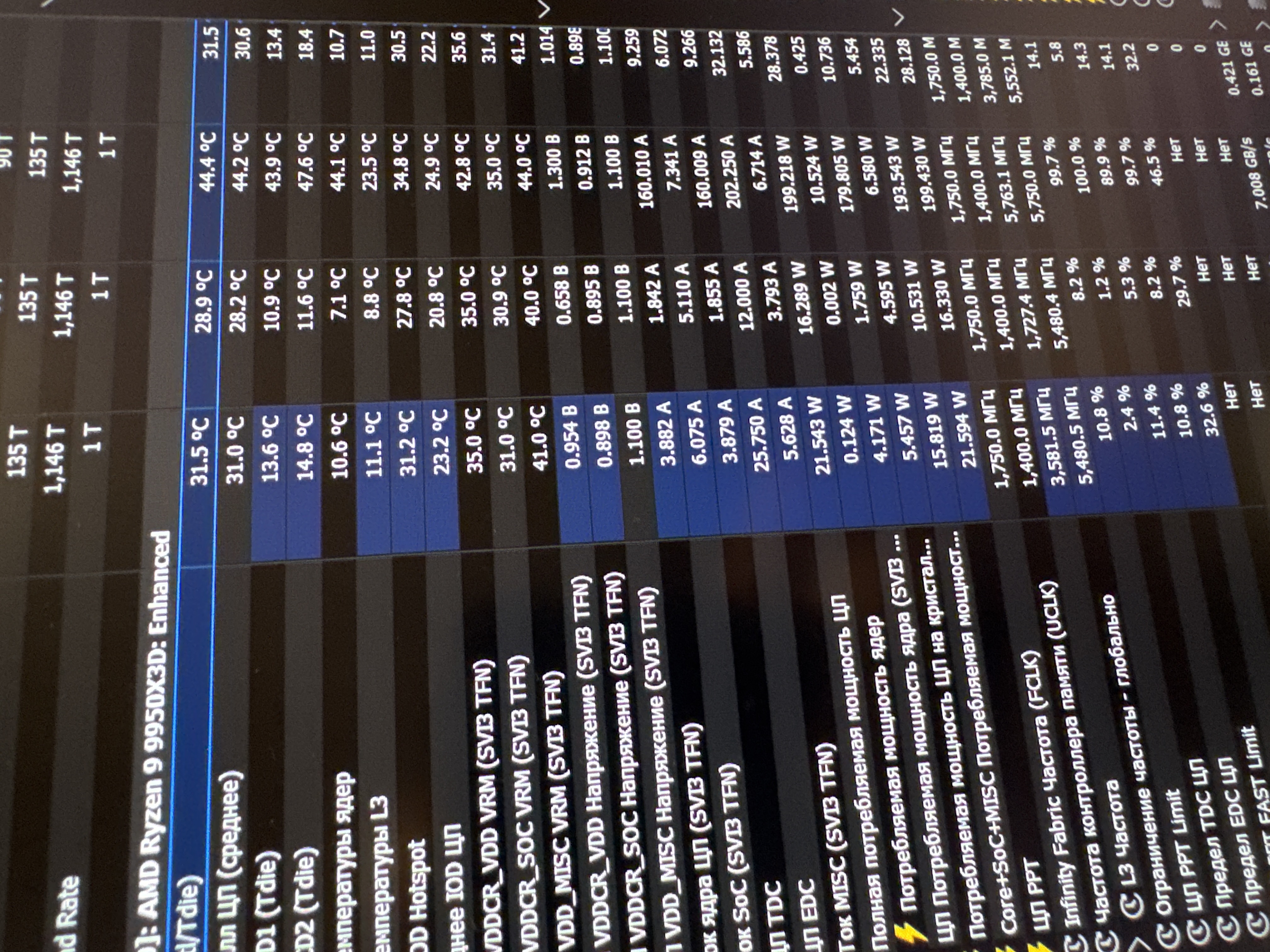

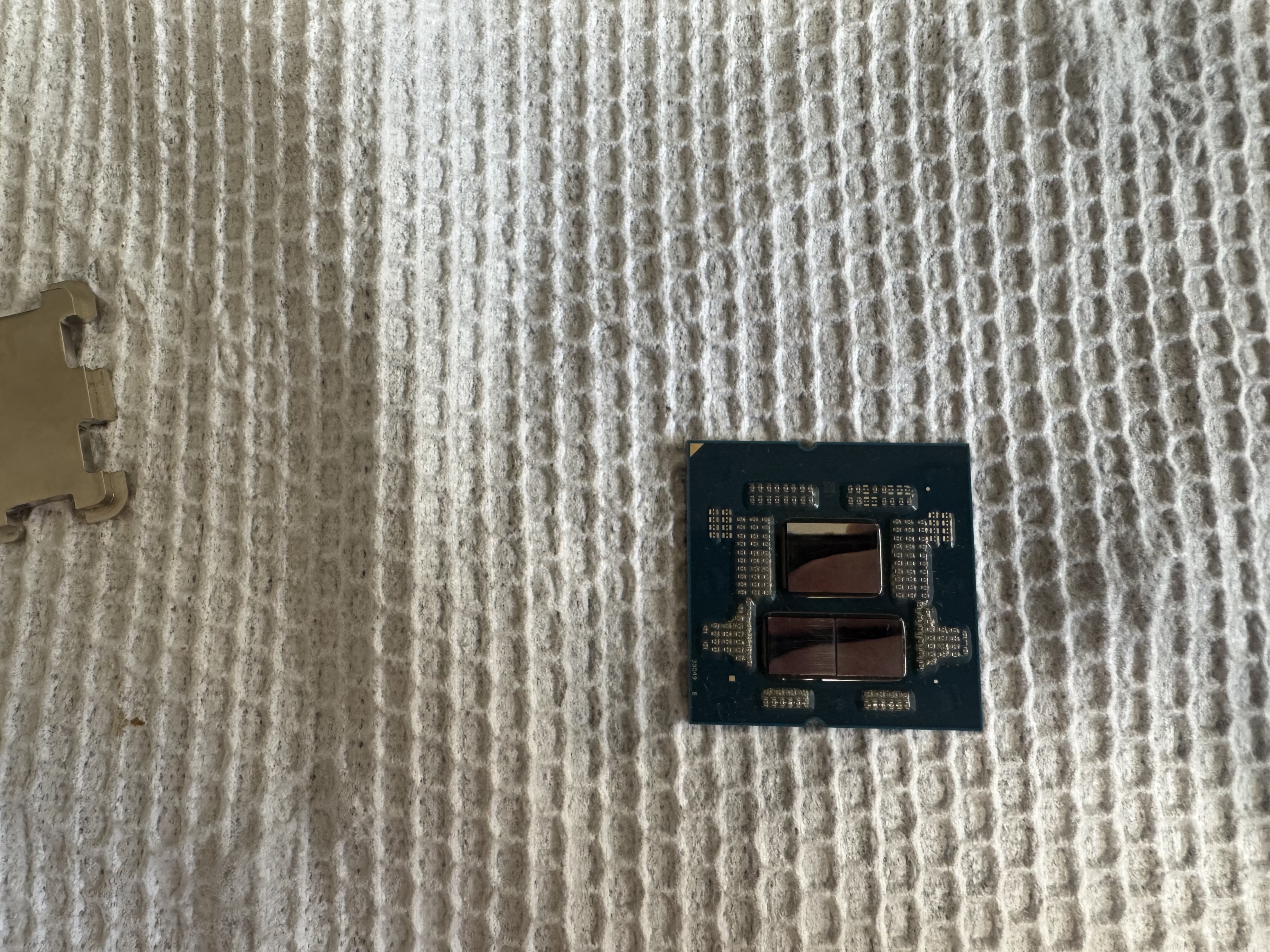

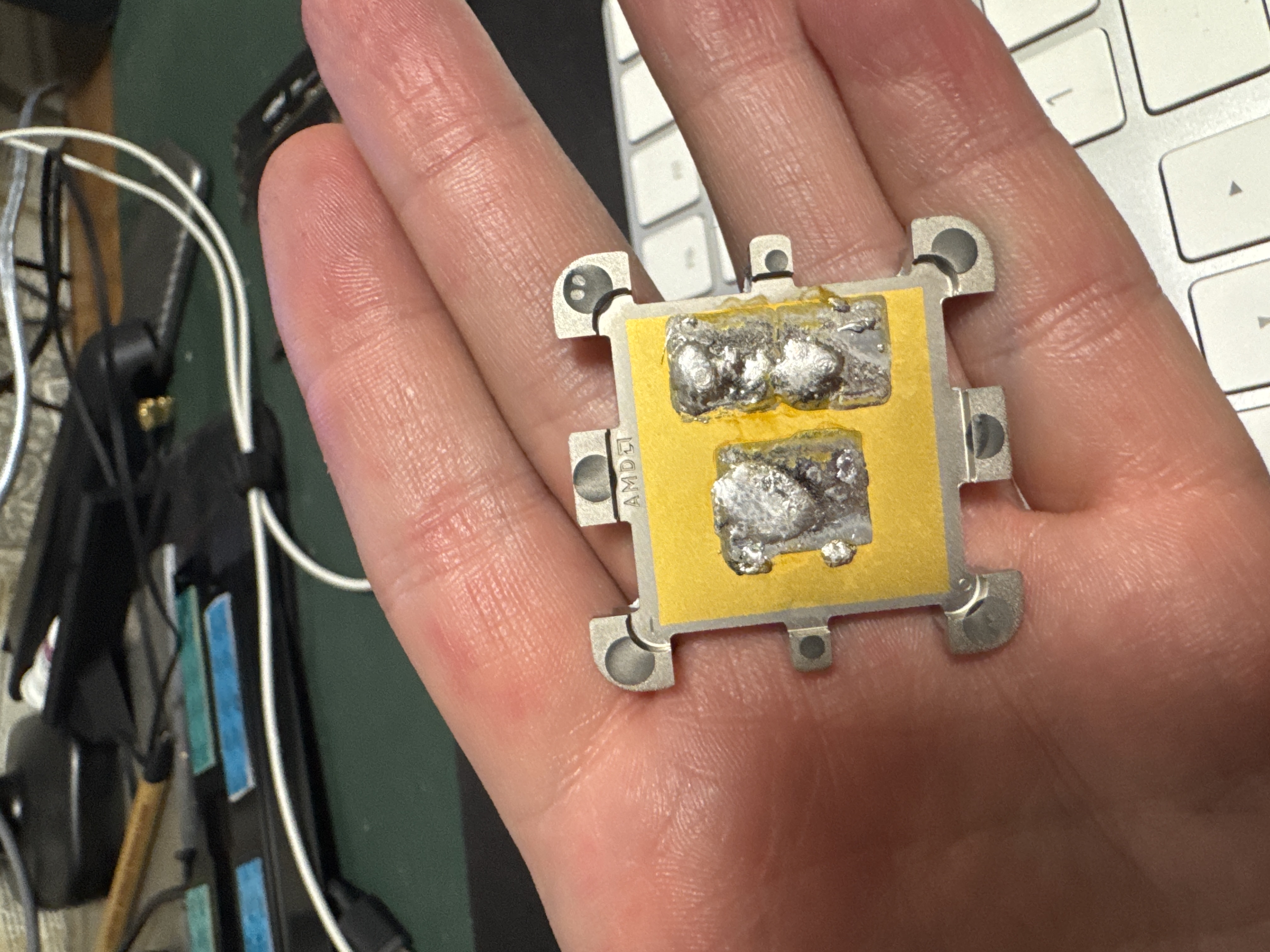

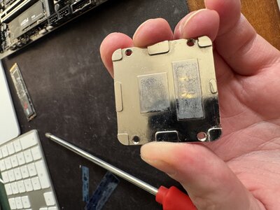

На тему ЖМ и никеля.
Это за 24 часа. Оттереть пока ещё возможно.
IMG_2984.jpeg [ 1.84 МБ | Просмотров: 2294 ]
Добавлено спустя 11 минут 52 секунды:
Промежуточные этапы профукал :-(
IMG_2959.jpeg [ 1.66 МБ | Просмотров: 2289 ]
IMG_2966.jpeg [ 2.92 МБ | Просмотров: 2289 ]
IMG_2968.jpeg [ 2.75 МБ | Просмотров: 2289 ]
IMG_2970.jpeg [ 2.55 МБ | Просмотров: 2289 ]
IMG_2975.jpeg [ 5.02 МБ | Просмотров: 2289 ]
Добавлено спустя 1 минуту 27 секунд:

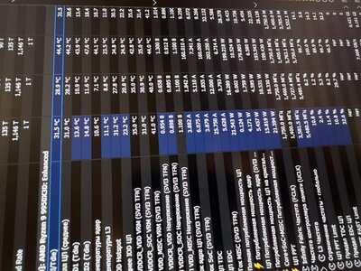

44 градуса при 200 Вт
image.jpg [ 2.77 МБ | Просмотров: 2289 ]
Добавлено спустя 6 минут 45 секунд:
Забыл сказать. Пришлось на конечном этапе немного помочь утюгом.
image.jpg [ 2.15 МБ | Просмотров: 2287 ]
Вообще, никому не рекомендую эту мастурбацию со скальпатором. Это нифига не безопаснее, нифига не проще и занимает больше времени.
Мне вчера вживую показали просто волшебный способ с помощью утюга и тонкой проволоки на 9800X3D. С этими должно быть так же. Крышка отлетает сама, процесс занимает 10 минут. Сразу вспомнились мои приключения с феномом. Всё новое - это хорошо забытое старое.
После того, как это увидел, аж завидно стало, учитывая сколько времени пришлось продолбаться мне.

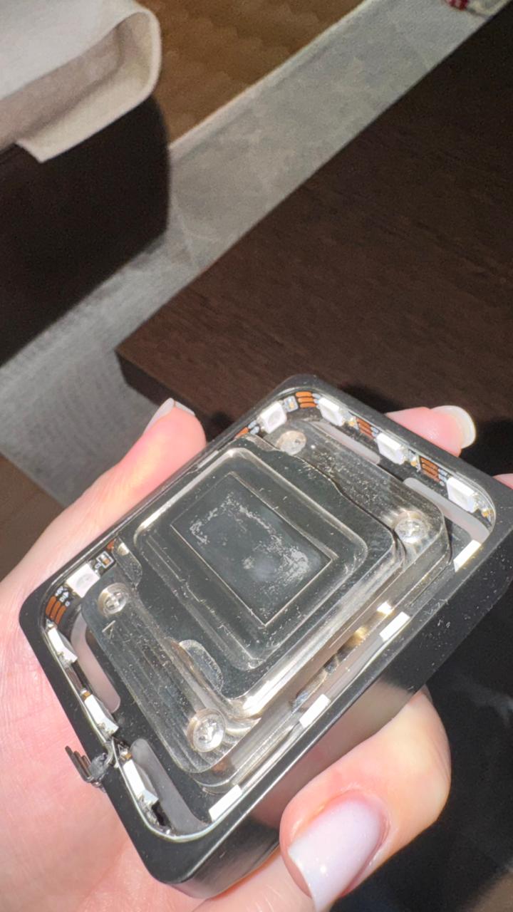

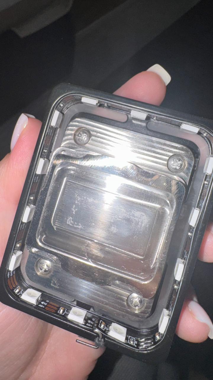

Подскажите чем оттереть ЖМ с подошвы водоблока, вчера разобрал контур, почти все оттер спиртом, но в некоторых местах чутка осталось и оттирается крайне плохо. Остался прям тоненький слой, рукой не чувствуется.
Lian LI OD11 EVO XL/SL140INF|Apex Encore Z790|14900KF|T-Force Xtreem 2*24GB|Кастом СЖО|MSI Trio 5080|512GB KC3000+2TB 990PRO|EVGA G6 1000W
Регистрация: 24.03.2006
Откуда: Moscow
Фото: 266
Temirtausec
фото бы. Обычно неравномерно прикипает. В этом случае я использую твердый ластик, обернутый 1.5-2 см шкуркой 2000-3000. И аккуратно шлифую бугры, после уже пастой, но плоско, без нажима сильного. Если фигачить в полный рост сразу пастой для металлов, бугристость только увеличится.
Регистрация: 25.01.2023
Откуда: Казахстан
Вот как то так, спиртом и ушной палочкой по чуть чуть оттирается, но долго тереть придется. Пробовал очистителем наклеек, не помогло.
Это вот за пару неделек так. Вчера разобрал, в микроканалах водоблока чуть грязь была, наверное с радиатора, хотя его промывал. В общем не зря разобрал, почистил все. Сегодня забрали мой KS, отдал за 45К. Пока в поисках хорошего K или KF.
Изображение WhatsApp 2025-10-07 в 16.36.26_3718276e.jpg [ 98.07 КБ | Просмотров: 2049 ]
Изображение WhatsApp 2025-10-07 в 16.36.27_7515ec82.jpg [ 103.15 КБ | Просмотров: 2049 ]

Фото: 4
"меламиновая губка" ;) Ну или любой другой "мягкий" абразив. Сода/соль тоже вполне подходят.
Не помогла губка, губка + сода и вода. Попробовал еще средством от водного камня сантехнического.
