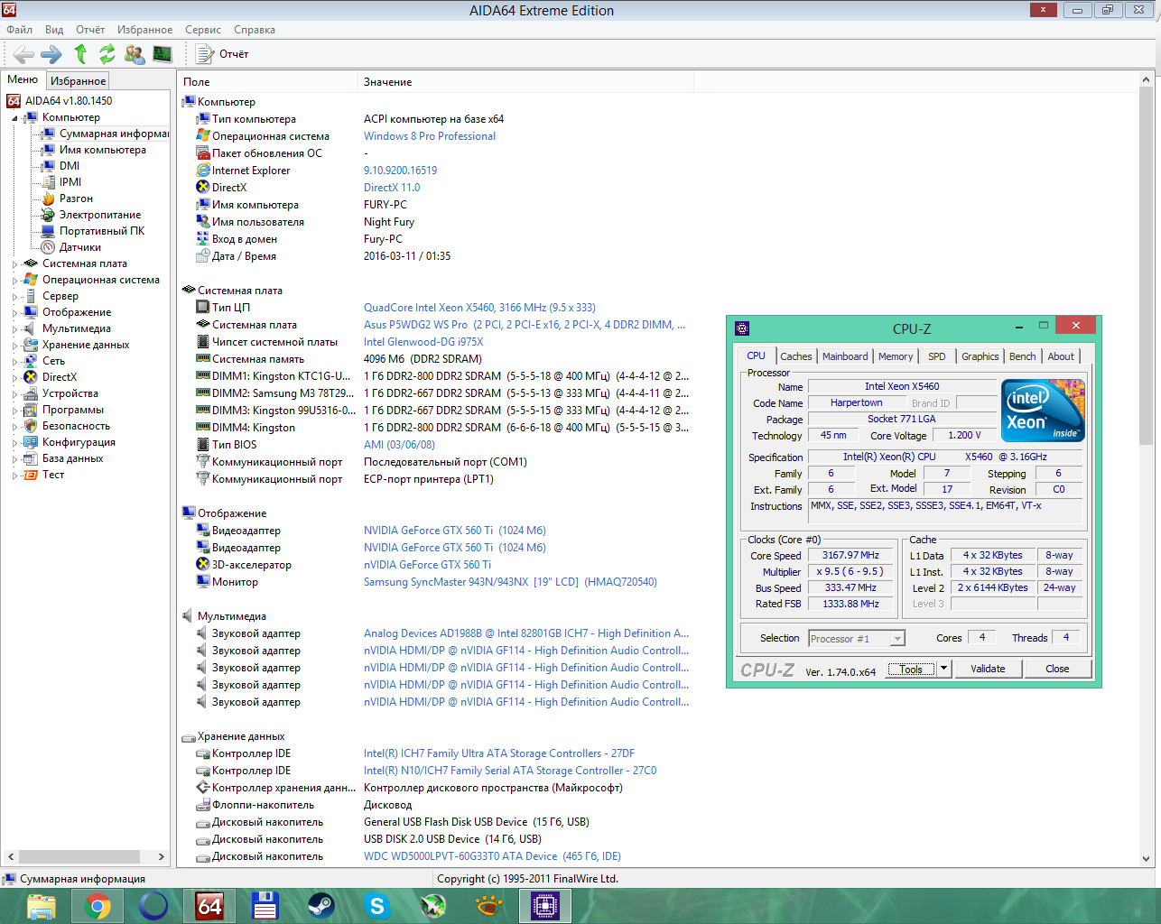

Спешу сообщить, что Intel Xeon x5460 (3.17ГГЦ/1333/12МБ) работает на мат.плате P5WDG2 WS Pro. Не смотря на многие заявления об обратном. Мод.биоса не нашлось, пришлось клепать самому. Плата и так запускалась(с заводским биосом), но при запуске уведомляла о том, что ЦПУ не определён(винда грузилась), шина была 1066 МГц(максимальная штатная), проц работал на 2.5ГГц, однако все инструкции определялись. После прошивки модифицированным биосом все мелкий пакости ушли, шина FSB встала на 1333МГц(не заводские) а проц на свои 3.17ГГц.
Должен предупредить, камень очень горячий, 65 градусов под серверной башней(а это, на минуточку, 5 медных теплотрубок 10мм и килограмм алюминия). Однако плата почти не греется, ЮГ под 40мм куллером(от 5в запитан), на VRM ноутбучная турбина(1.5к оборотов), как без обдува матери - не знаю, и проверять не хочу.
Доработанный BIOS прилагается + скрин.
а где ты смотрел температуру? может там тжмакс выставлен 100... что за термопаста?

Фото: 44
juk_777 писал(а):
И что
Все эти программы берут данные о температуре с DTS. И по умолчанию считают, что TjMax = 100C
Each core on these processors has a digital thermal sensor (DTS) that reports temperature data relative to TjMax which is the safe maximum operating core temperature for the CPU.
п.с. проблема в том, что программы получают данные в таком виде, к которому ещё надо применить корректировку. Всё это потому, что Intel разрабатывал эти датчики для контроля тротлинга и выключения при перегреве, а не для информирования пользователя о температуре.
