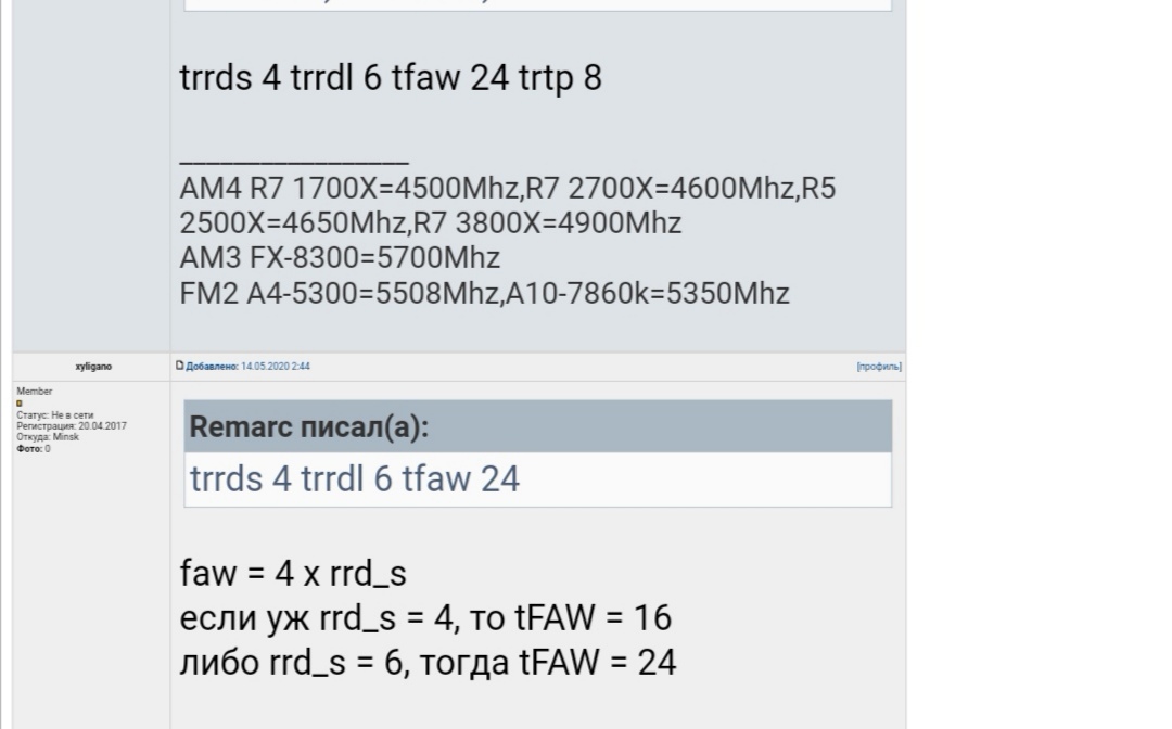

14-16-16-16-28-44 (46) не пробовал? tFaw поставь 28. Вольтаж SoC у тебя завышен, 1.05 В пробуй.

tFAW уже давно в 16
Это значение для топ - памяти. Судя по твоим таймингам у тебя далеко не топ, но память перспективная для разгона. В общем тебе задача №1 - найти стабильные первичные тайминги. Дальше уже снижать tRFC в зависимости от tRC (tRFC = tRC x8 или tRC x8 + 8). По идее у тебя сейчас рабочий tRFC 416 (52x8) или 424. Ну и вишенка на торте - снижение вторичных таймингов, когда первичные и tRFC стабильны. Все это, разумеется, невозможно без правильных Cad Bus и ProcODT.

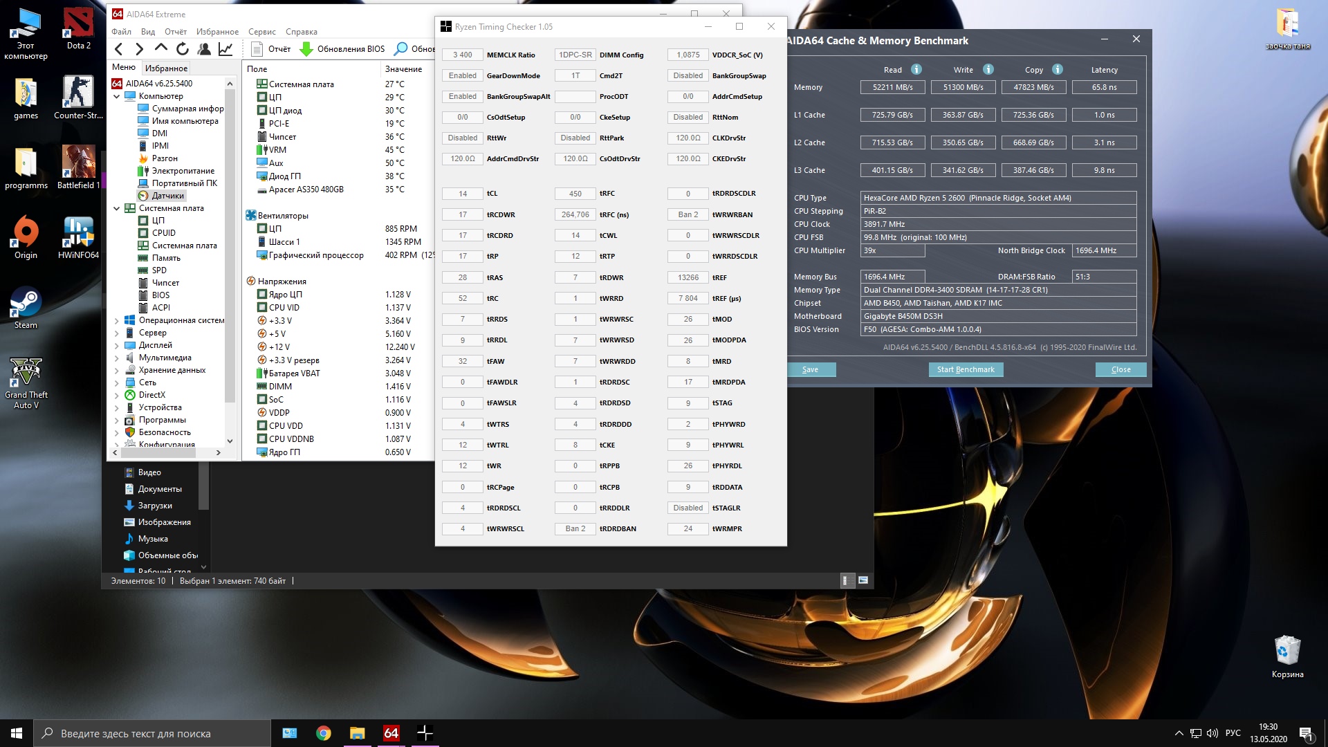

Регистрация: 08.05.2020
Не знаю топ или нет, но значения легко поехали, причём корректировал в последнюю очередь.
Как-то скидывал на проверку в соседнюю ветку, скрин ниже.
Память вот такая https://catalog.onliner.by/dram/gskill/f43600c16d16gvkc
В свои 3600 на ds3h не хочет ехать никак. Тупо чёрный экран, ниже может, но надо что-то другое выставлять.
Screenshot_20200518_230716.jpg [ 91.35 КБ | Просмотров: 422 ]
Материнка так себе для разгона памяти, хотя вдруг случится чудо, кто знает...
