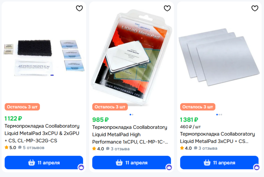

aribetdetka писал(а):
в связи с отсутствием в продаже такого товара
а вы искали?
2026-04-03_09-26-49.png [ 330.39 КБ | Просмотров: 4653 ]

Megagad видимо не очень хорошо, скорее нет, чем да :oops: спасибо за уточнение
Регистрация: 06.12.2022
обычный жм в шприце + лак в сумме стоят в 2 раза дешевле чем это
я хз в чем смысл брать эту прокладку-фольгу за такую цену в районе 1к
вопрос отпал сам собой, остатков фольги не хватит на оба чипа. а то, что есть утратило товарный вид. извините за тупиковую ветку)

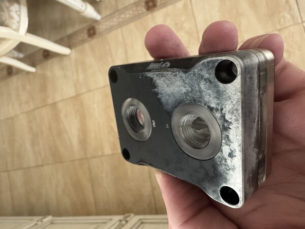

Насчет концентрированных и кипящих растворов щелочей. Поосторожнее и не переборщите, а то получится новый подход к моддингу. Анодированные покрытия не особо отличаются стойкостью к адским жижам, растворяющим амфотерные металлы. :crazy: Так что старательно обрабатывать только колдплейт, а лучше полностью водоблок разобрать и работать с колдплейтом отдельно.
IMG_5136.jpeg [ 1.55 МБ | Просмотров: 2319 ]
Вчера чуть плеснул лишнего. Теперь думаю, что раз уж начал, придется целиком покрытие растворять, чтобы полностью серебристым стал. :D Но это в другой раз, серебристый гризли сделаем.

CHiCHo, не, там без каких-то оттенков простой серебристый люмень. Если не перестараться с растворением и аккуратно потереть салфеткой, то можно сделать прикольный серебристый водоблок. Правда, надписи все тоже исчезнут, поскольку они прорезаны лазером в покрытии.
Покрытие это же просто Al2O3. Насыщенный раствор едкого натра, особенно кипящий как у меня вчера было, его ест быстрее, чем вода растворяет сахар. Одно мгновение и нет больше понтовитых надписей.
