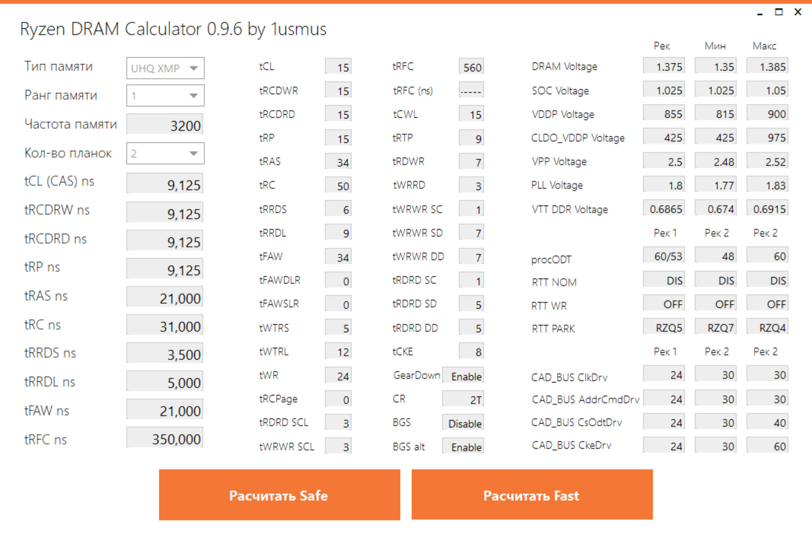

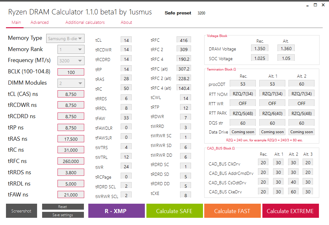

Статистика разгона Ryzen систем
Два способа как заполнить калькулятор тут (видео) -> https://youtu.be/Tx1j-qxLCTw

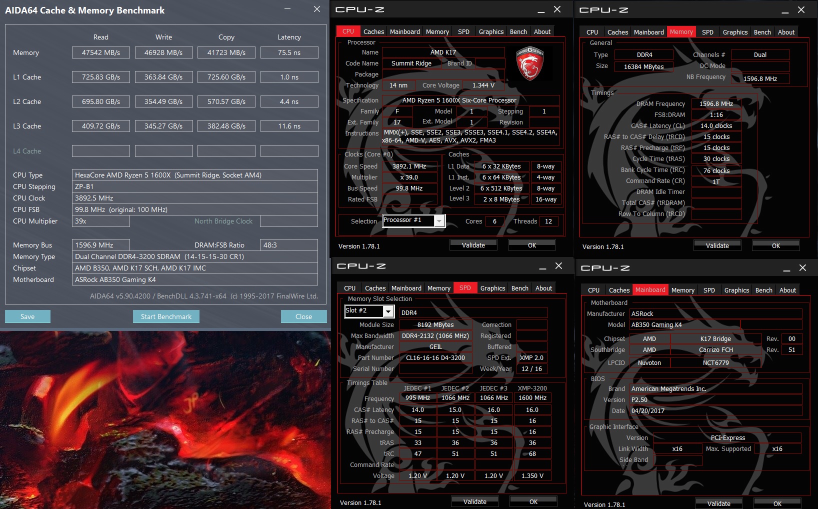

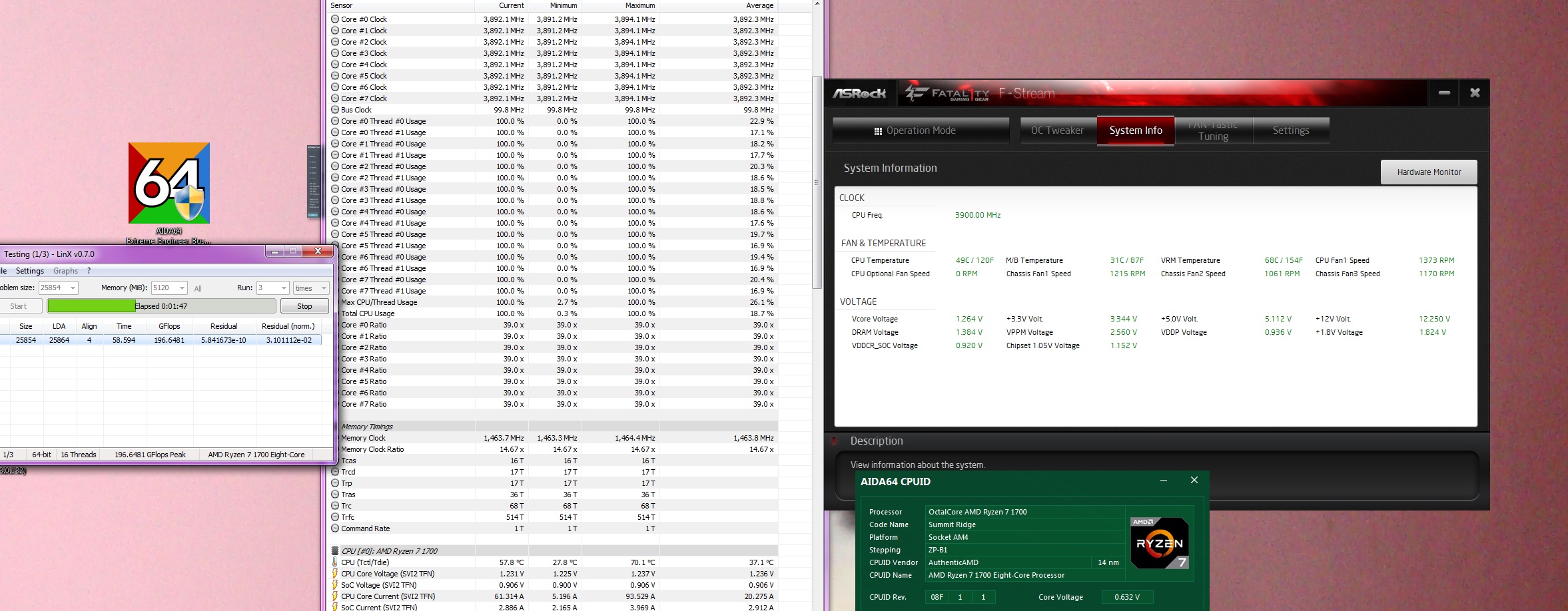

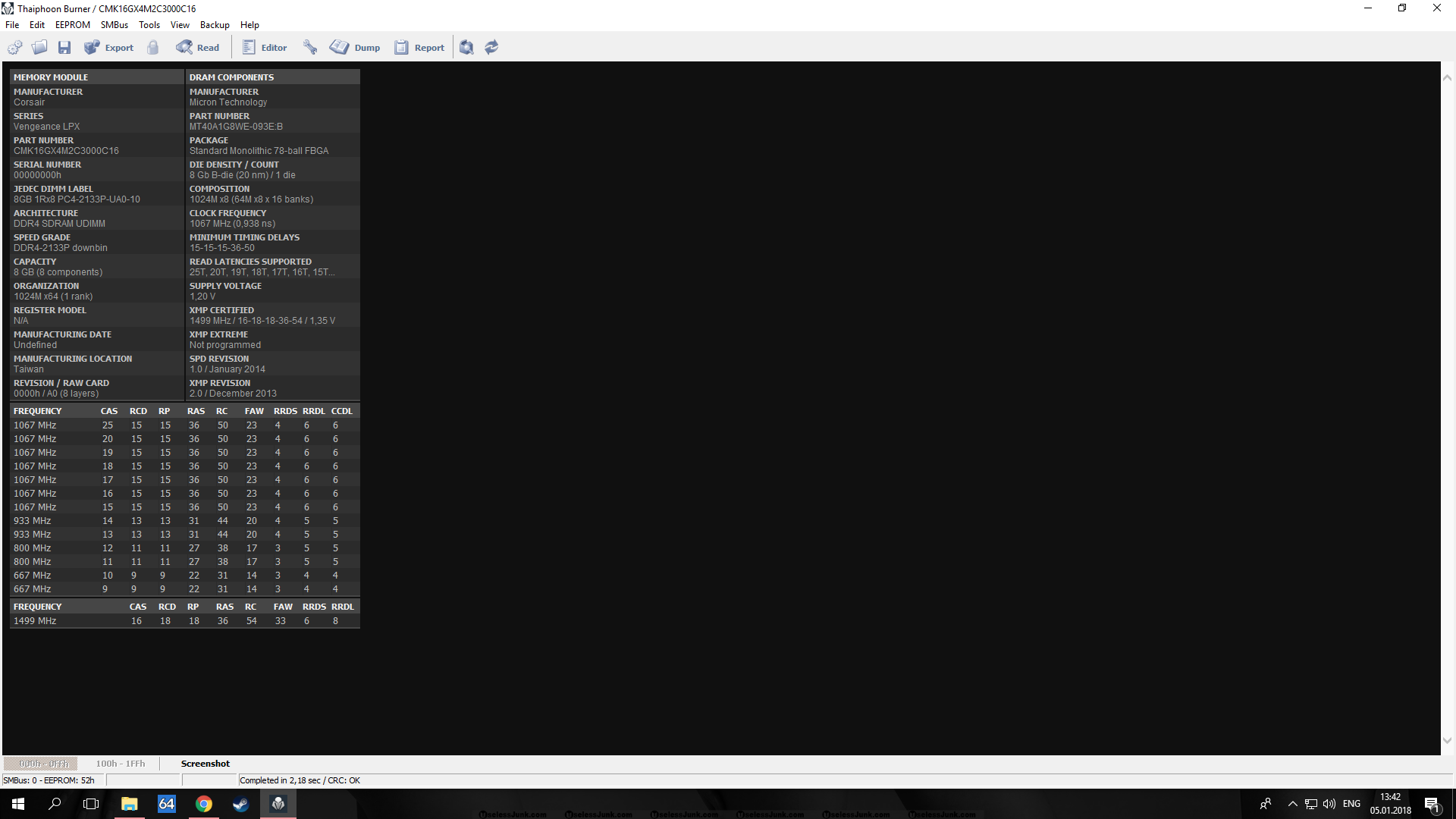

Имеются корсары на чипах микрон B die. Удавалось запустить на 3466. Memtest5 проходит, только тайминги конские...
Так же спокойно работают на Hynix XMP Fast профиле для 3333 (результат лучше чем с Micron XMP Safe)

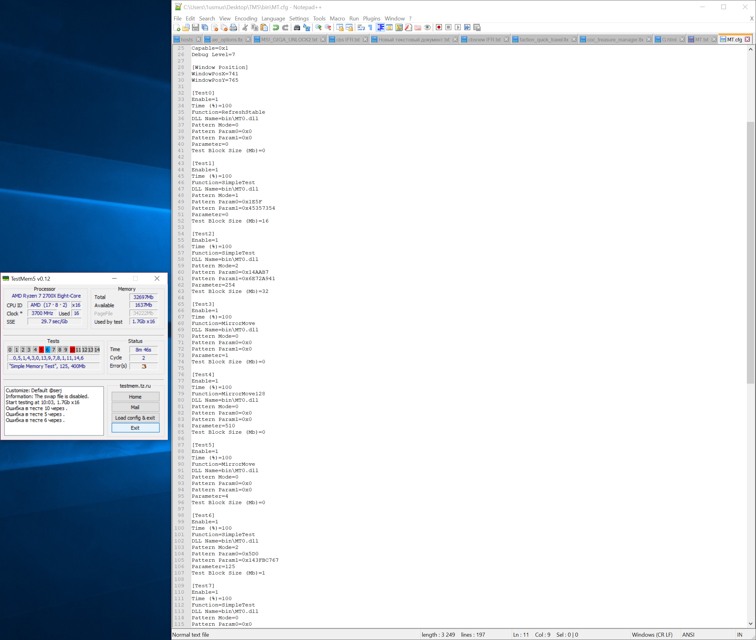

Menahov три теста ТМ5 ни о чем почти не говорит, протестируйте HCI хотя бы до 100% Процессоры AMD Ryzen (Микроархитектура Zen) #15071113
i7 8700k + Noctua NH-D15
AsRock Z370 Extreme4
2x8Gb DDR4 @3600
Palit RTX 3070 Jetstream OC v1
Регистрация: 24.11.2014
Эти тоже проходил, только скрины не делал... Сделаю еще раз - выложу

Overan
12 циклов ставим и гоняем , 3 действительно мало

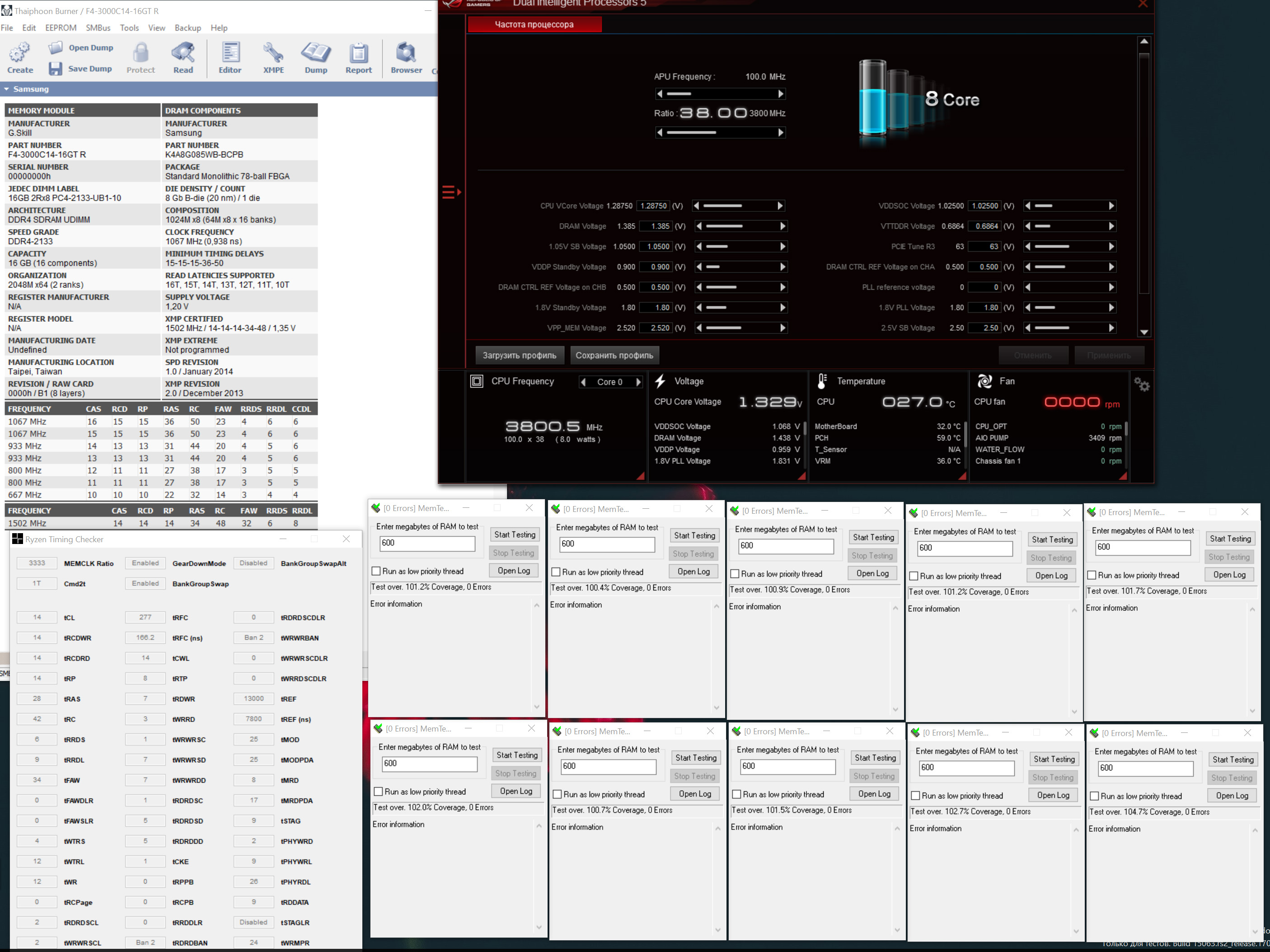

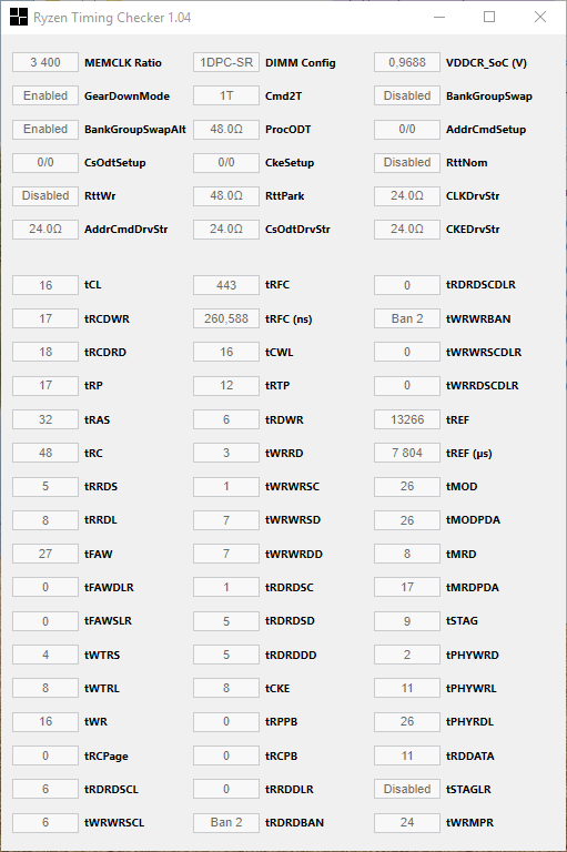

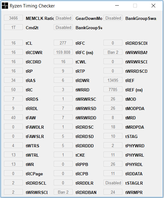

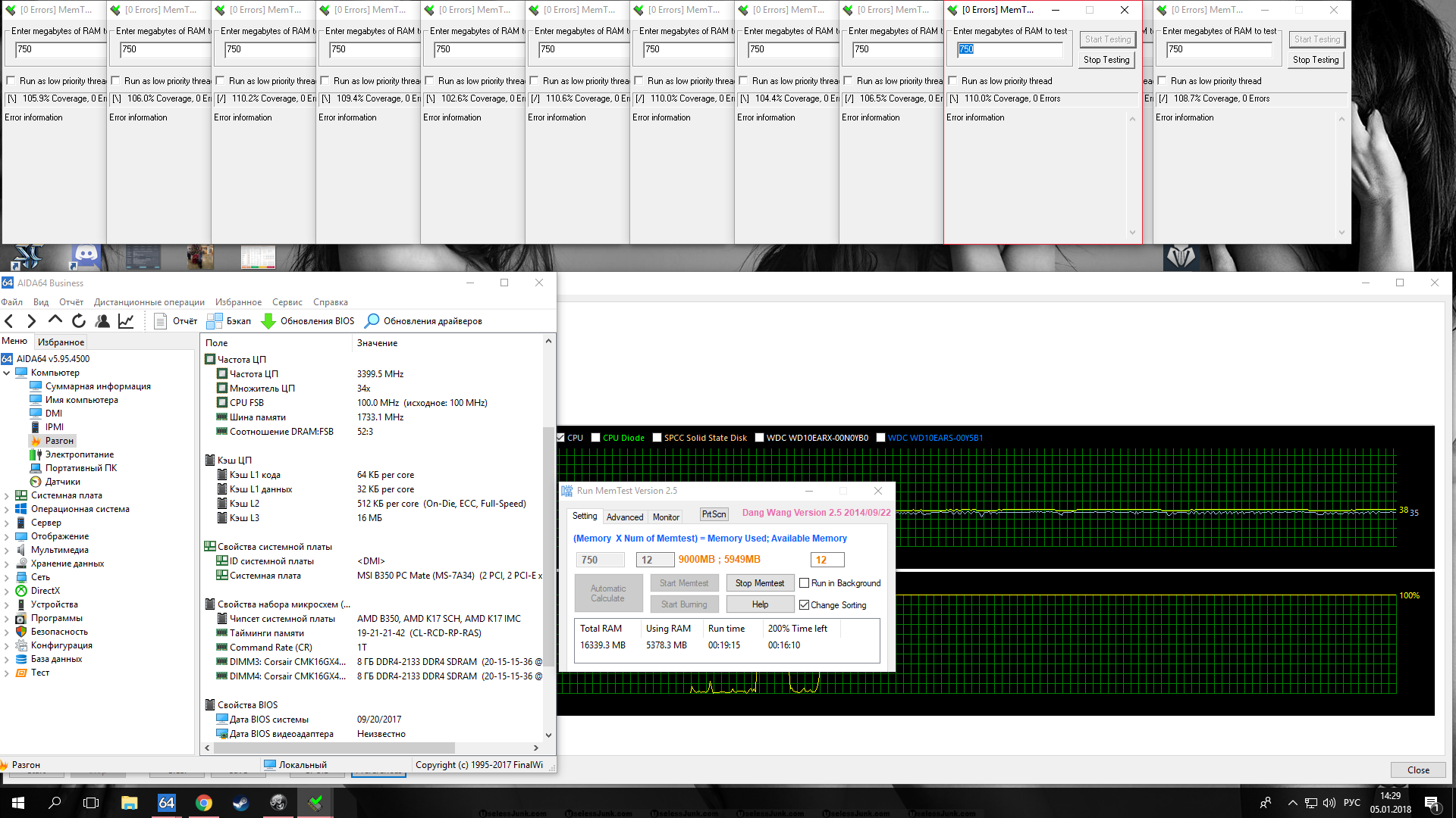

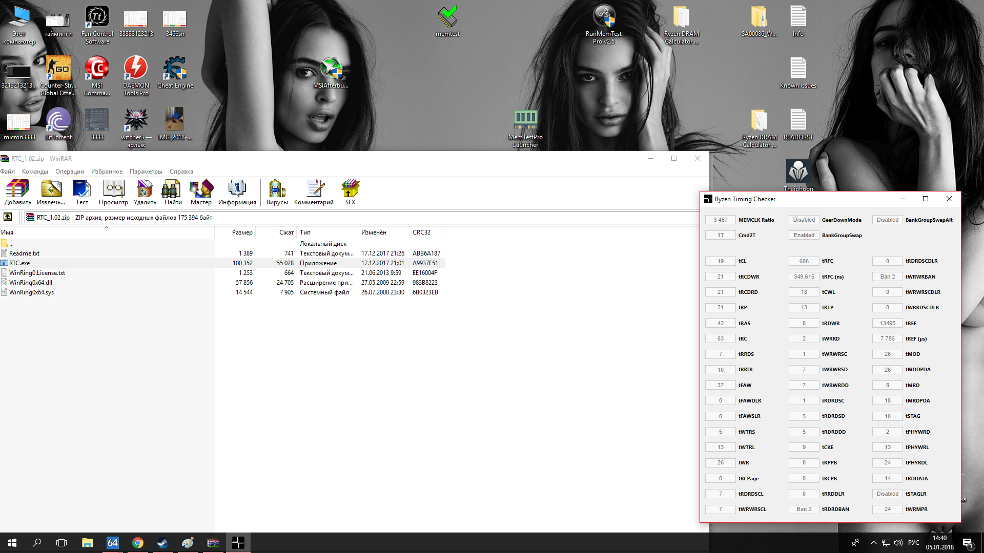

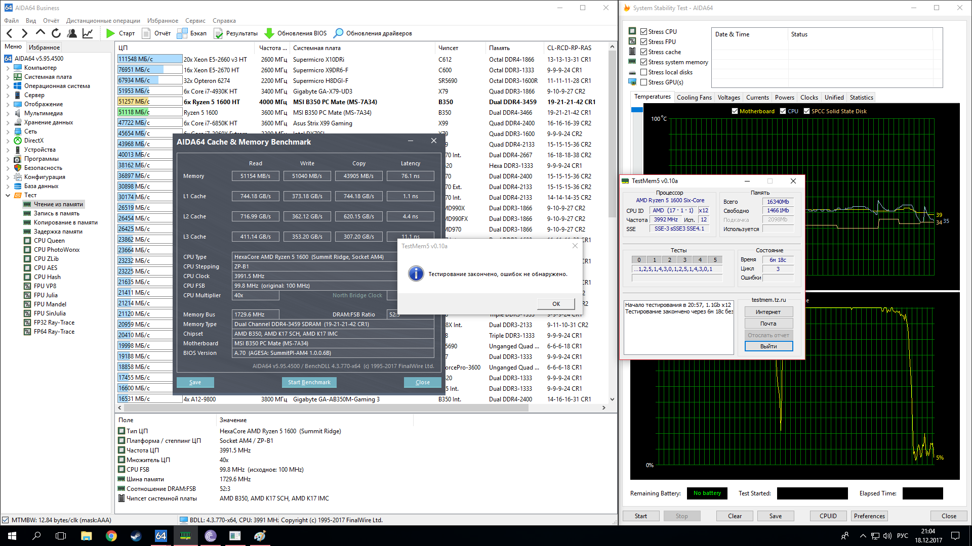

Сделал. Частота 3466. Тайминги 19-21-21-21-42-63
Корсары микрон
ProcODT 60
CLDO 0,815
SoC 1.075
3466 micron test
3466microntest.png [ 354.58 КБ | Просмотров: 13724 ]

Menahov
микрон на 3466????? хренасе
а полный список настроек огласите пожалуйста

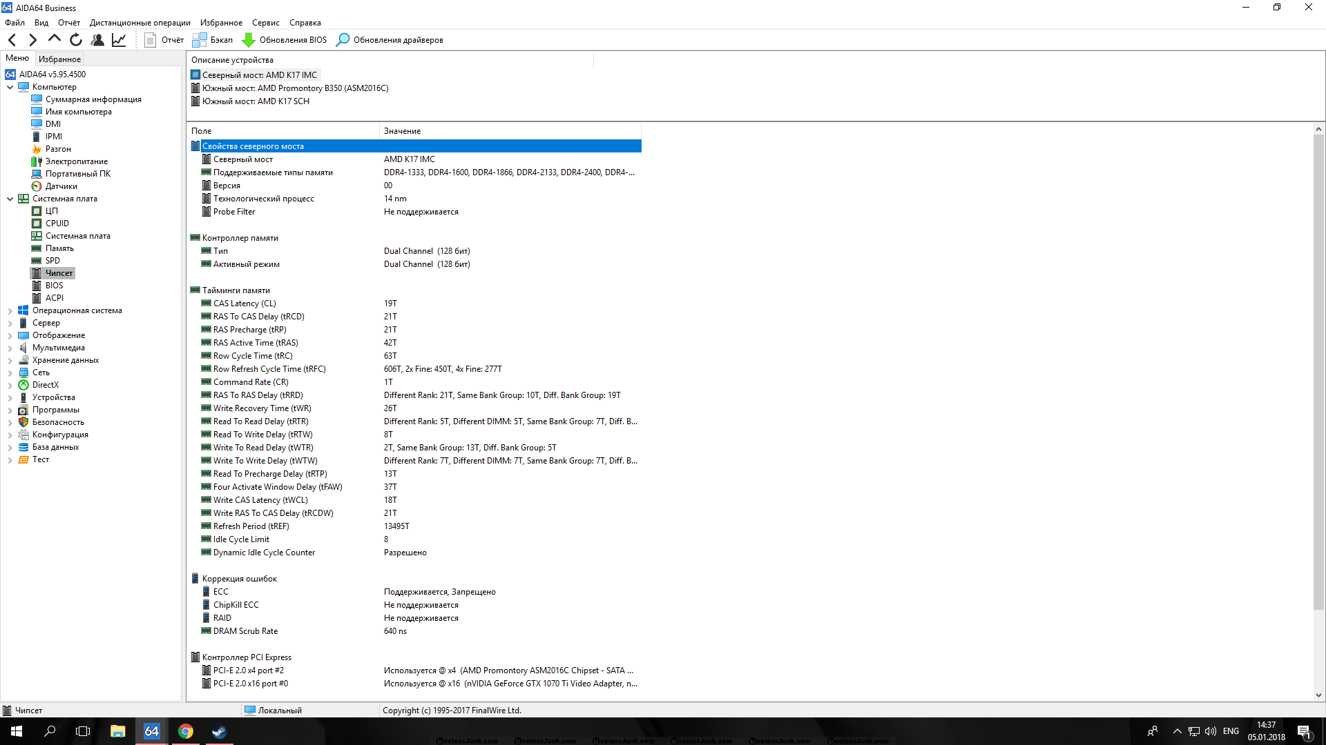

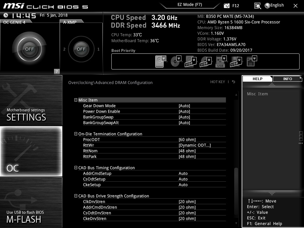

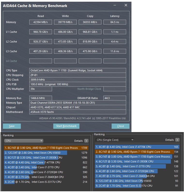

1usmus писал(а):
Menahov
MSI PC Mate
Ryzen 5 1600
CMK16GX4M2C3000C16 16G (8gx2)
GTX 1070Ti

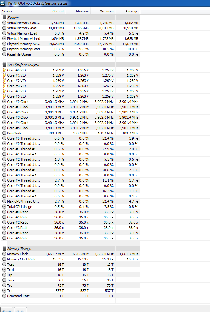

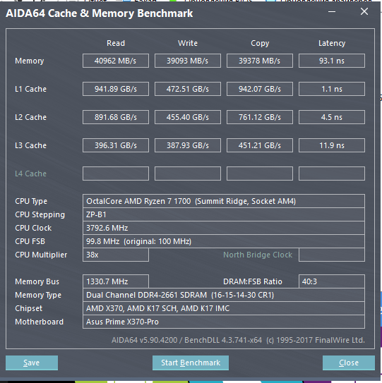

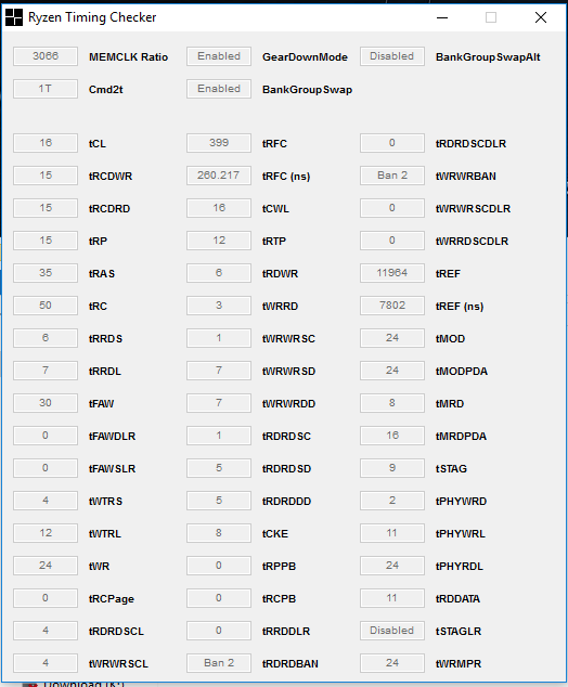

тайминги.png [ 684.74 КБ | Просмотров: 13712 ]
aida.png [ 139.04 КБ | Просмотров: 13718 ]
Последний раз редактировалось Menahov 05.01.2018 14:41, всего редактировалось 3 раз(а).
Регистрация: 04.10.2017
я вот тоже в раздумьях, сейчас выйдет второе поколение и я перейду на него, а вот свой 1700 думаю перекинуть в небольшой корпус и развернуть там виртуалки и ищу компактную мат плату под это дело, типа Prime B350M или что-то от asrock типа AB350M Pro4, одно из главных условий pci слоты, так как будут raid платы и возможно стабильный разгон до 3700 (сейчас стабильно взял 3900). Буду рад если подскажите альтернативы этим доскам, я больше смотрю на asrock так как там еще и 4 слота под оперативу.
R9 5900x•LS720 Deepcool•MSI-MEG-UNIFY•Ballistix•32gb•Samsung 960 EVO 500gb•ADATA 8200 pro 2TB•GameRock 4090•MSI MAG 1000 PCIE5•Creative AE7
Регистрация: 07.06.2017
Откуда: Persey omicron

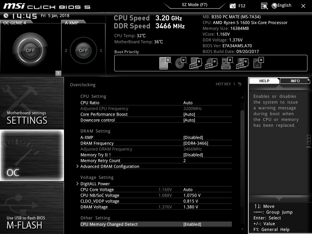

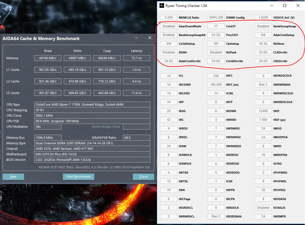

Menahov
не компоненты , а настройки :)
напряжение DRAM , procODT , RTT
Twitter -> @1usmus

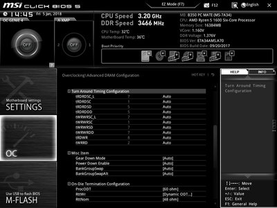

1usmus писал(а):
Menahov

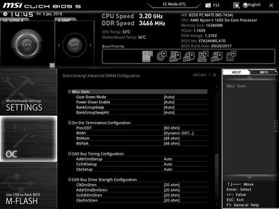

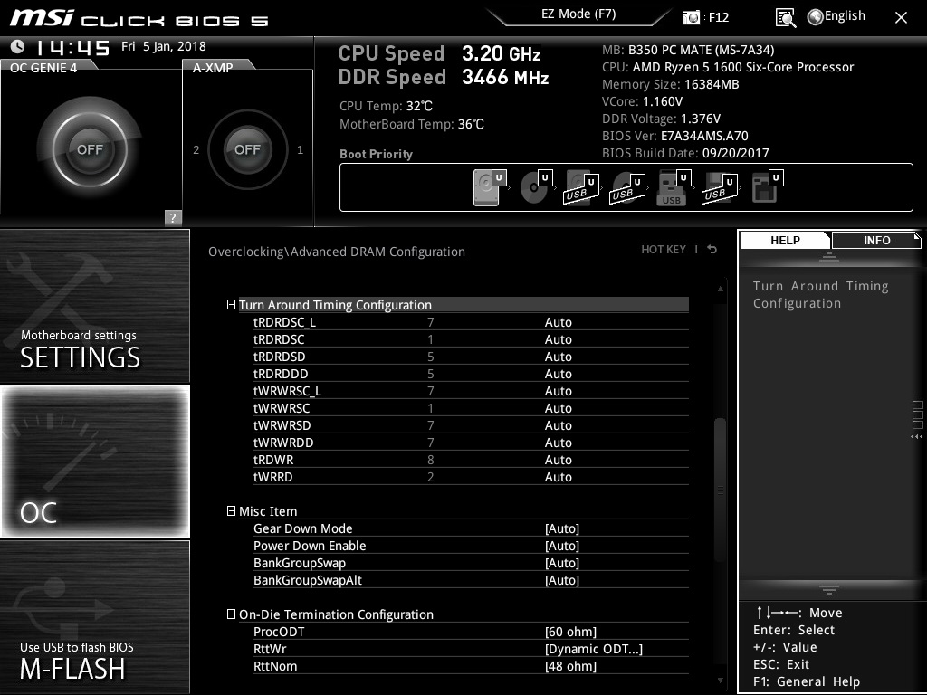

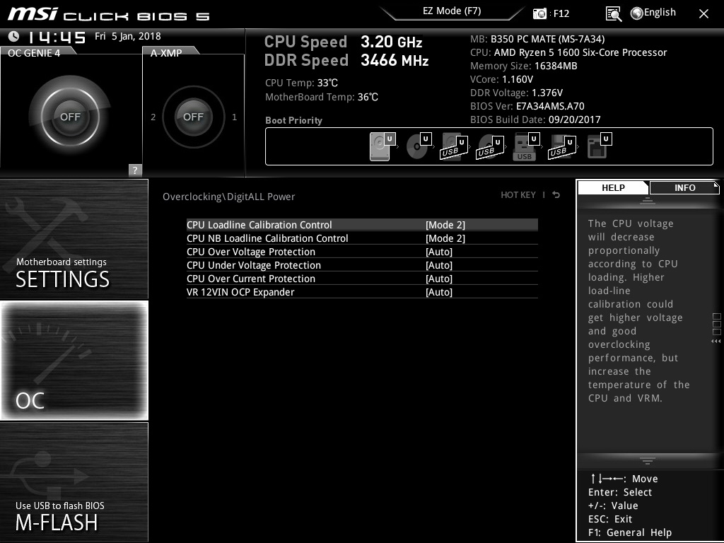

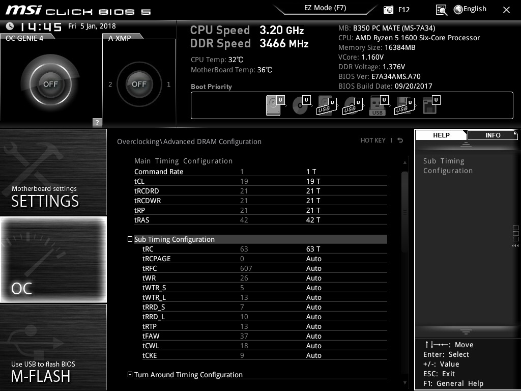

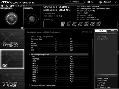

Понял) ща бивис заскриню
Напряжения VTT нет в моем "супер Биосе"

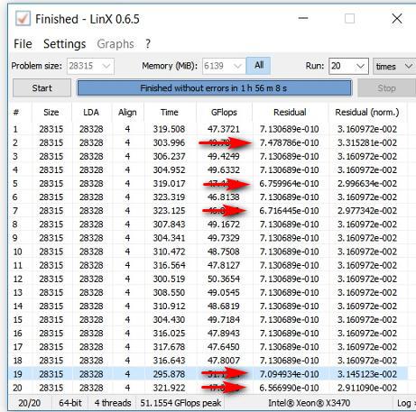

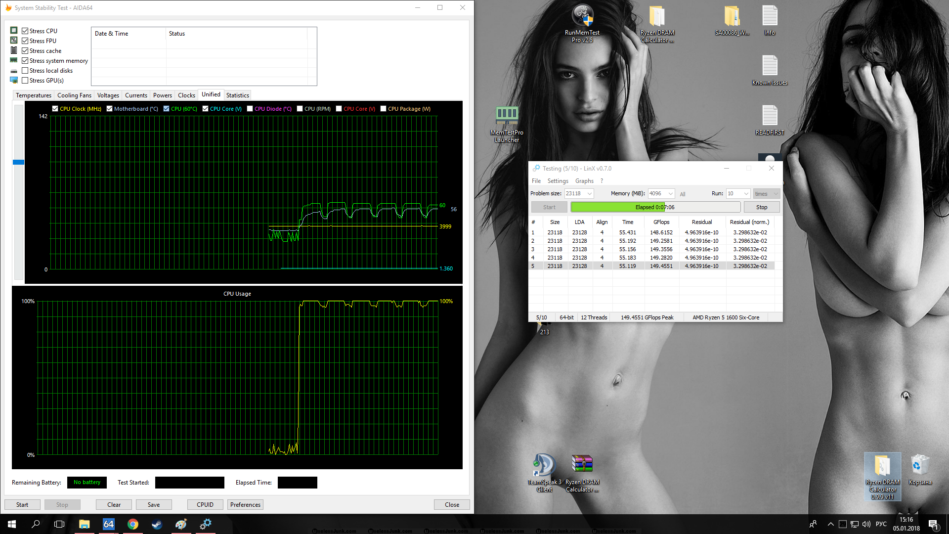

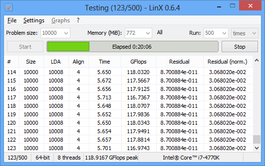

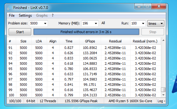

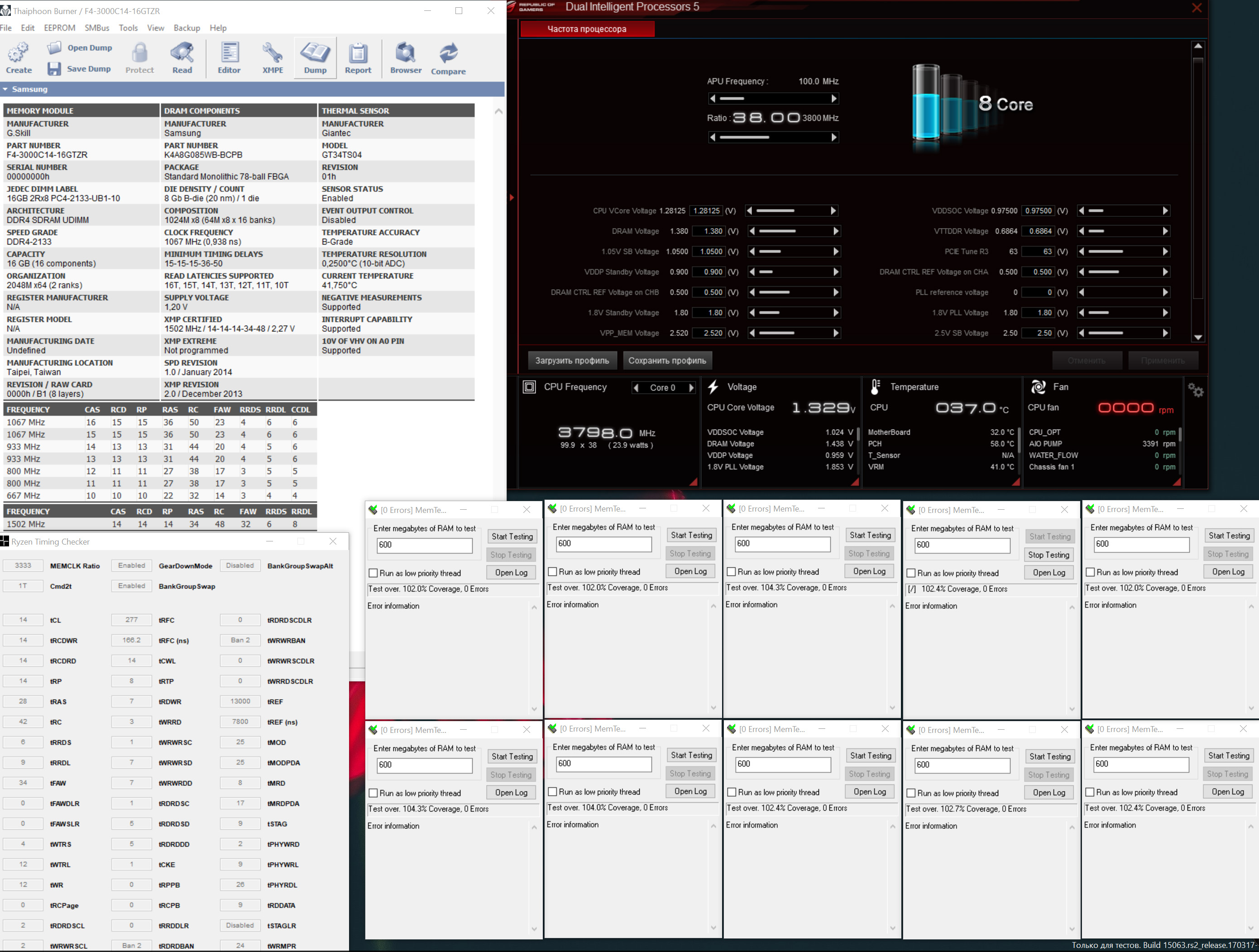

А еще у меня 4000 проходит LinX на 1.32 или 1.33 примерно 1.36 (LLC 2)
настройки

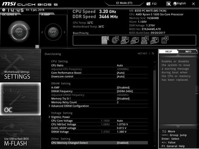

MSI_SnapShot_06.jpg [ 166.01 КБ | Просмотров: 13700 ]
MSI_SnapShot_04.jpg [ 185.59 КБ | Просмотров: 13700 ]
MSI_SnapShot_03.jpg [ 184.51 КБ | Просмотров: 13700 ]
MSI_SnapShot_02.jpg [ 179.3 КБ | Просмотров: 13700 ]
MSI_SnapShot_01.jpg [ 191.54 КБ | Просмотров: 13700 ]
Последний раз редактировалось Menahov 05.01.2018 15:23, всего редактировалось 6 раз(а).

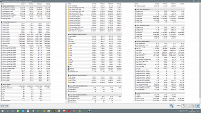

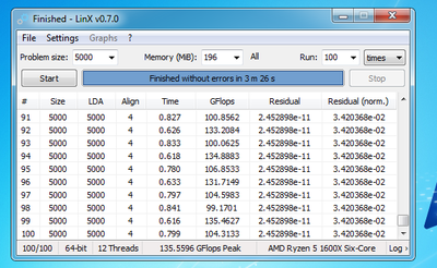

4000 на 1.36
10.png [ 825.23 КБ | Просмотров: 13651 ]
5.png [ 1.05 МБ | Просмотров: 13651 ]
