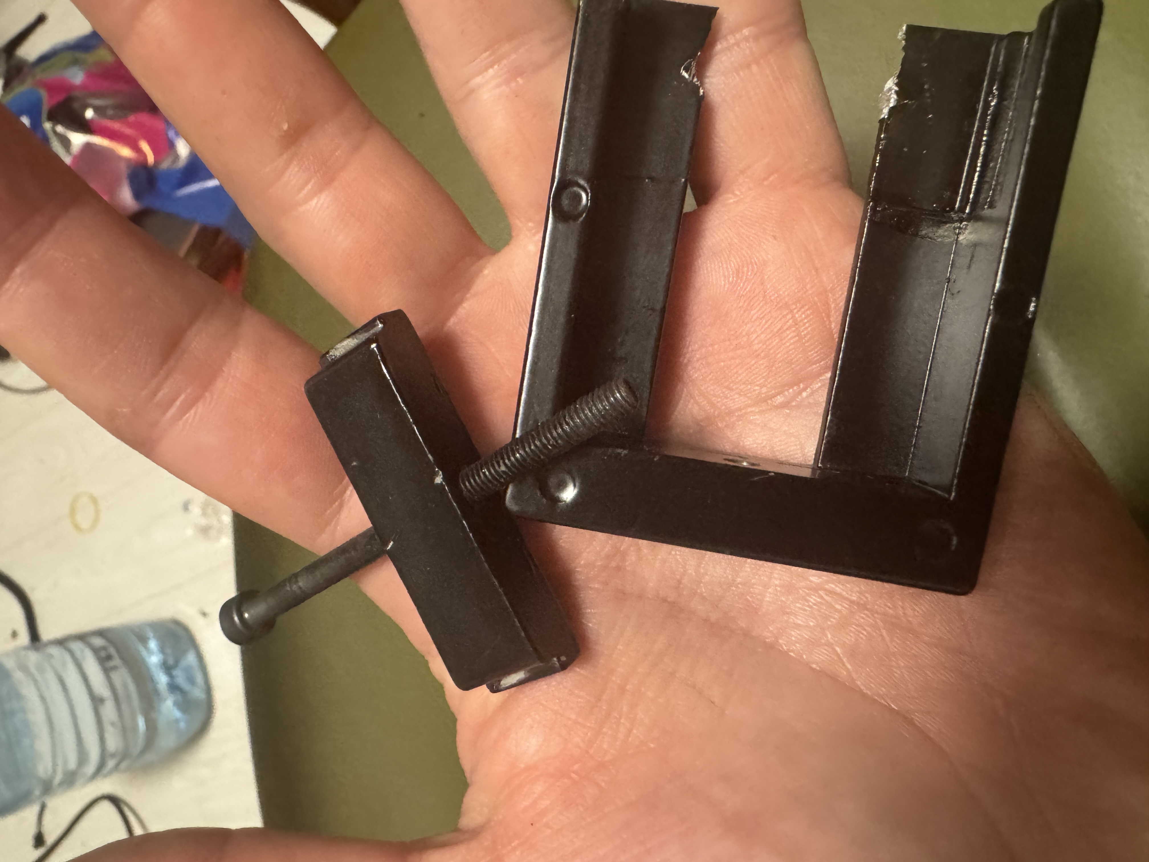

Maks_Gailish, говорил же что надо было на утюг класть. А эти телодвижения при нетерпении гарантировано фатальны. Любые телодвижения должны быть строго параллельно плоскости текстолита, никаких углов (даже «ну вот чуть-чуть») или попыток «помочь» быть не должно, это гарантированное снятие вместе с куском кристалла.
Добавлено спустя 3 минуты 4 секунды:
Терпение и только терпение. Если оно есть, то такими телодвижениями и чиплетную ультру можно скальпировать вообще без проблем, а уж с монолитами гарантированно будет успех.
Слегка модифицированный скальпатор для 1200 сокета

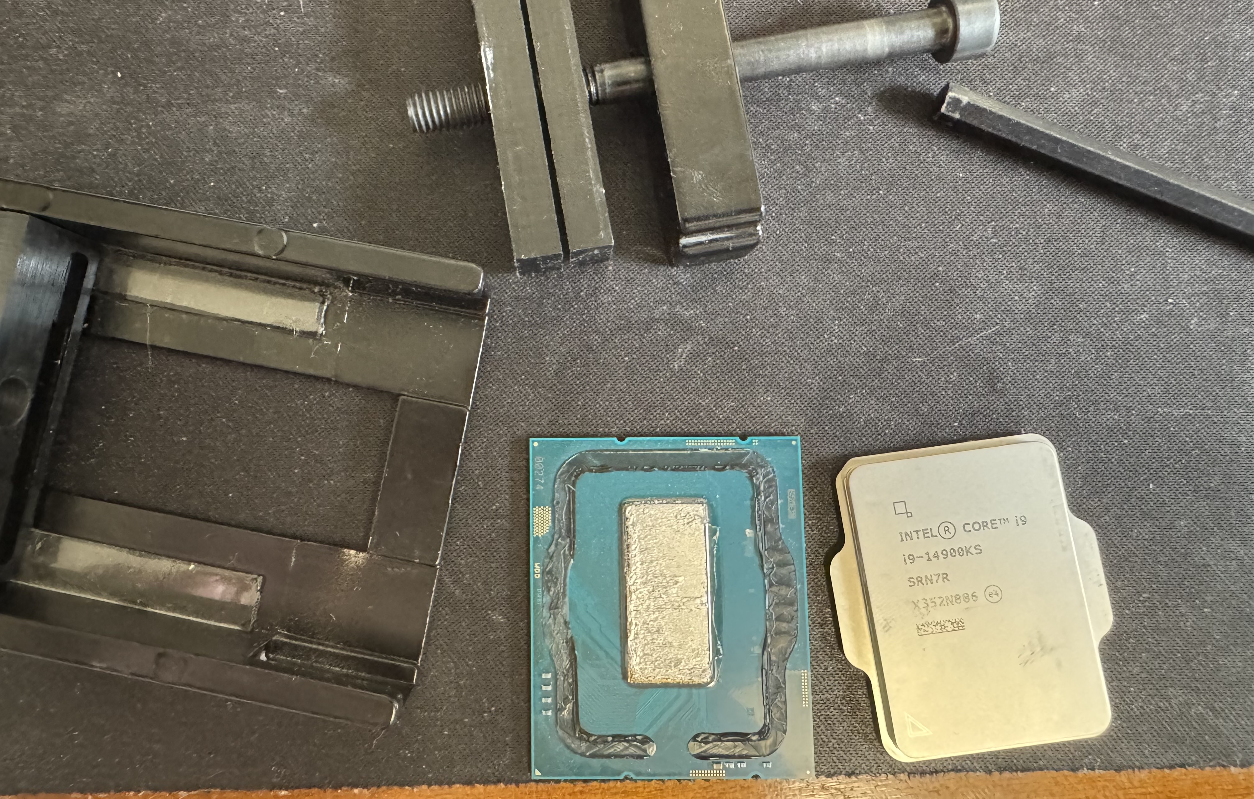

Результат с ультрой 270К

<TopUpdate>, нагревание это для снятия крышки сразу. Для ломания припоя оно бесполезно и только ухудшит процесс, поскольку увеличивает эластичность и снижает темп накопления усталости. Горячий припой придется ломать раза в два дольше.
Добавлено спустя 3 минуты 26 секунд:
Maks_Gailish, в следующий раз покупай нормальный скальпатор, который снимет крышку одним движением. 🤷‍♂️
Ну или лезвия, леска и утюг. На рапторах и альдерах ломать припой усталостью это извращение. Трата времени и риск непонятно для чего и зачем.

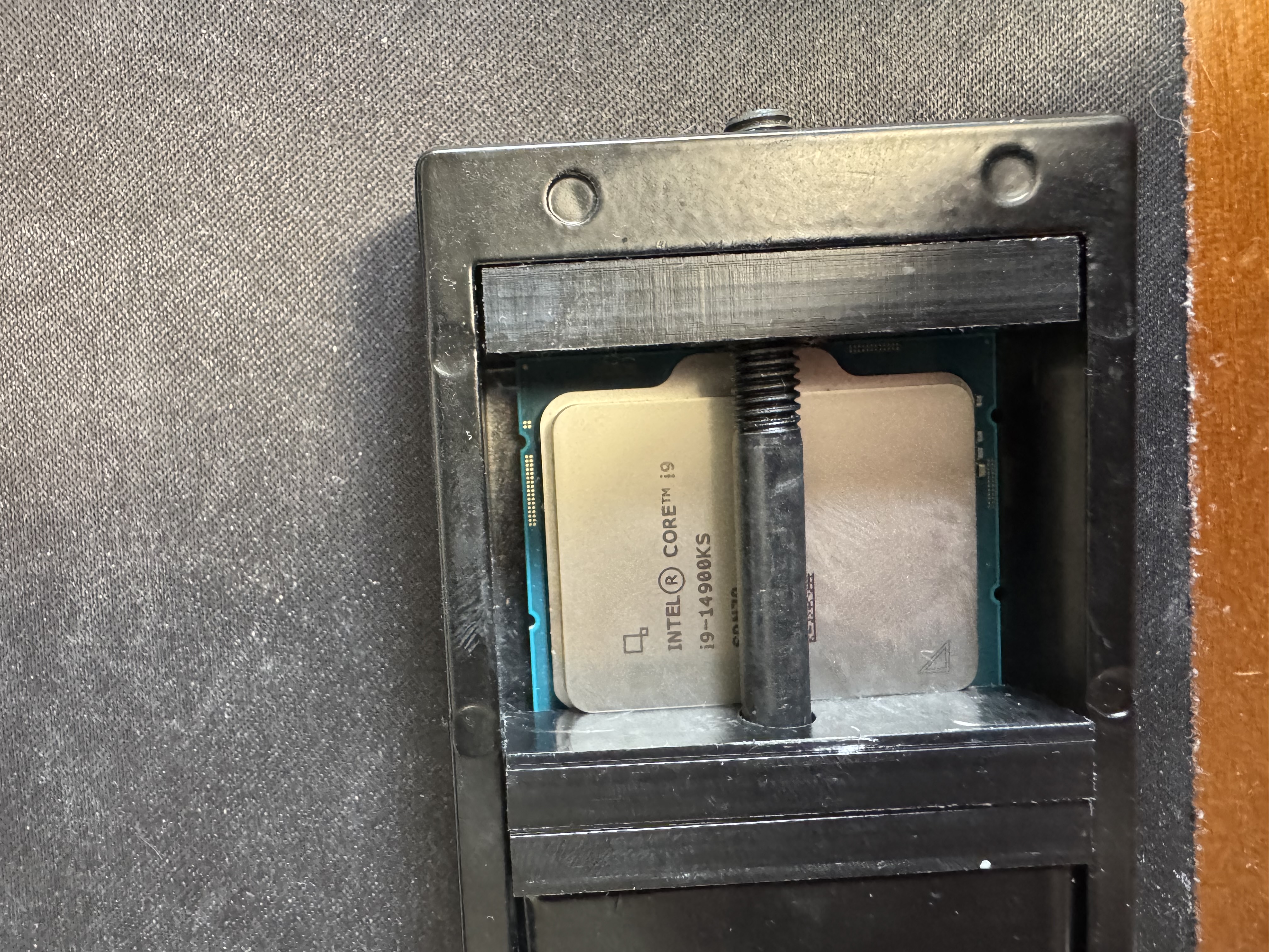

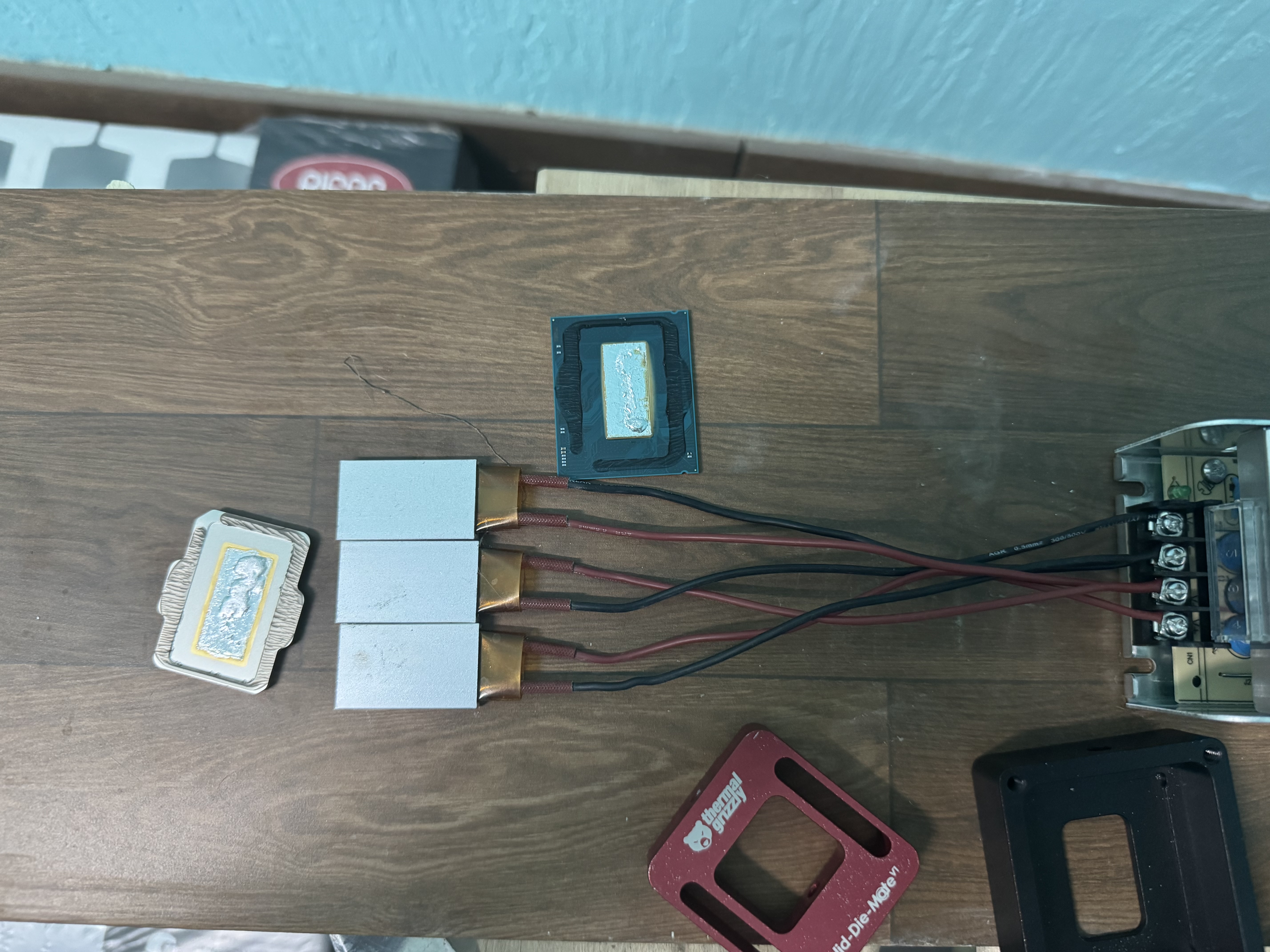

<TopUpdate>, читаем пост целиком, а не выдираем самую интересную для себя фразу. А то вижу, что это распространенное заболевание в последнее время.
Советовать какие-то нагревы для 1700 сокета, при ломании припоя - это просто смешно и максимально выдает нежелание хотя бы посмотреть на расположение элементов на текстолите. Это самый идеальный сокет для скальпа, с которым просто нереально что-то сломать таким методом, более простого ещё просто не придумали. Если ломать припой, то с них крышка снимается за один заход. Круть-круть и всё, работы на десять секунд максимум.
Добавлено спустя 11 минут 27 секунд:
Повторяю для тех, кто о 1700 сокете слышал только в новостях про деградацию.
Снимается одним закручиванием. Положил, закрутил, разобрал. Всё. Никаких нагреваний, никаких подрезаний, никаких закручиваний туда-обратно, ничего этого делать не надо! Все эти действия не несут никакого смысла и не дают никаких плюсов даже гипотетически. Подрезанием поцарапаешь дороги на текстолите или отрежешь конденсаторы. Нагревом снижаешь прочность шаров припоя под кристаллом. Получишь только порезанные пальцы и ожоги в дополнение к процессору, который собственноручно убьешь этими действиями. Причем можешь даже не сразу понять, что ты его убил, когда выяснится что из-за поломанной пайки стала глючить память.

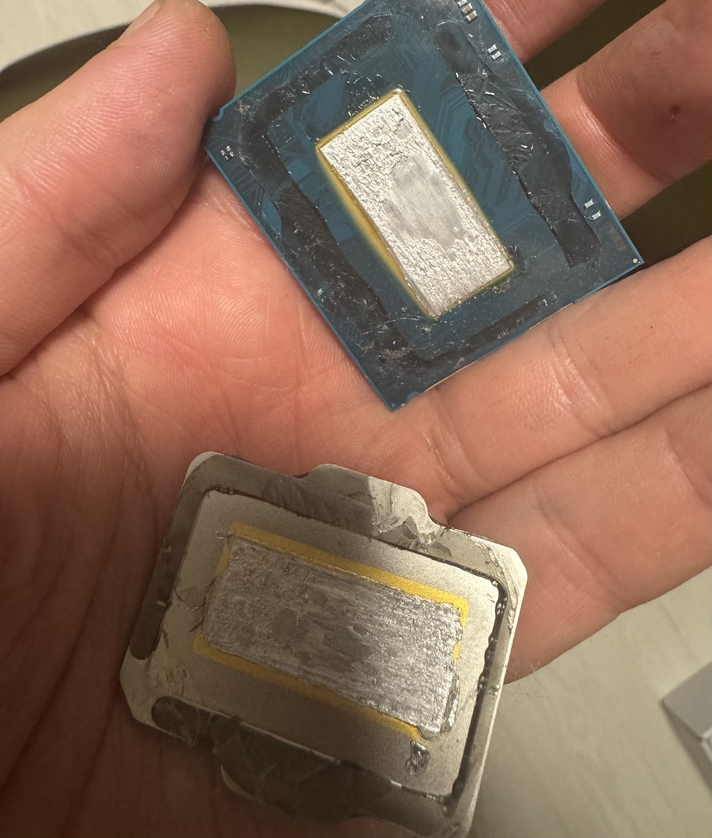

Skins71, может просто криво припаялось. Ничего идеального ведь не бывает. Ну или крышка неровная.
Можно попробовать нагреть его до 170 градусов (температура плавления припоя). Вдруг по-другому уляжется, ХЗ.
Добавлено спустя 1 час 6 минут 15 секунд:
Ещё один пациент. На этот раз по-нормальному. :crazy:
