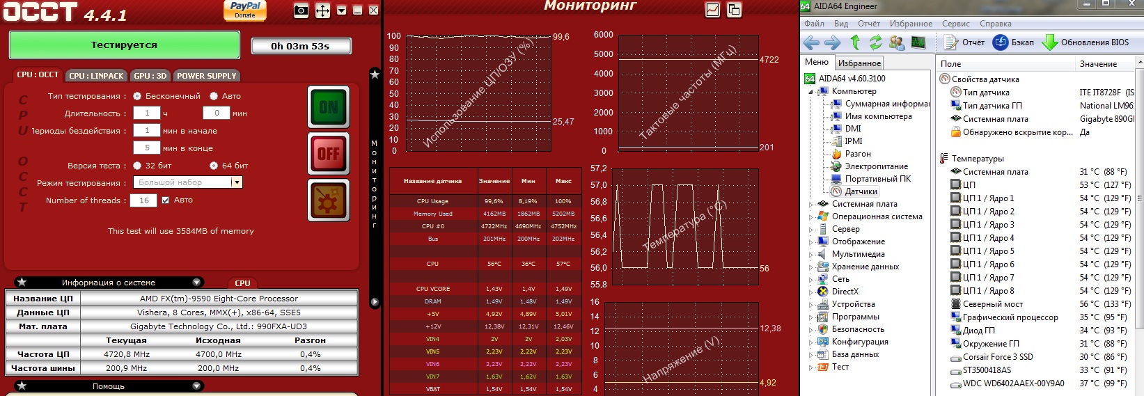

Ну что, я вернулся! Все по порядку. Сгорел у меня блок питания) и как раз в праздники, пока везли подмену прошло много времени но и я не бездействовал. Снял радиатор северного моста все почистил, заменил термопасту, повесил 3 кулера на радиаторы. Два 80х80 на радиатор VRM, один 60х60 на радиатор чипсета. Так же поставил еще кулер с зади чтобы дул внутрь корпуса, и повесил кулер с другой стороны чипсета и врм, для охлаждения текстолита. И того, считая кулеры башни получилось 11 кулеров. Два сзади, один слева, один справа, один сверху, один спереди, три на радиаторе северного моста и два на башне охлаждения процессора. Извращение еще то конечно, но дешевле чем водное охлаждение. Фото отчет под спойлером.
Результат на лицо, температура упала, троттлинг исчез.

Вобщем повернул процессорный куллер, вынес боковой наружу + поставил на вдув на дно корпуса 120ый из старого БПшника и урей! Скрина сделать забыл и все закрыл, но после прогона максимальные температуры снизились: крышка ЦП 61 градус (минус 5 градусов), на ядре 41,3 градуса (минус 8,5 градусов), на матери 30 градусов (минус 9 градусов). И стенки корпуса стали внезапно на порядок холоднее. оО
Сдается мне нужен еще один куллер на верхнюю крышку на выдув (сейчас только один на выдув в самом верху + открытые планки под выводы плат, откуда воздух прет самотеком) и один на другую боковую на обдув задней части МП.
