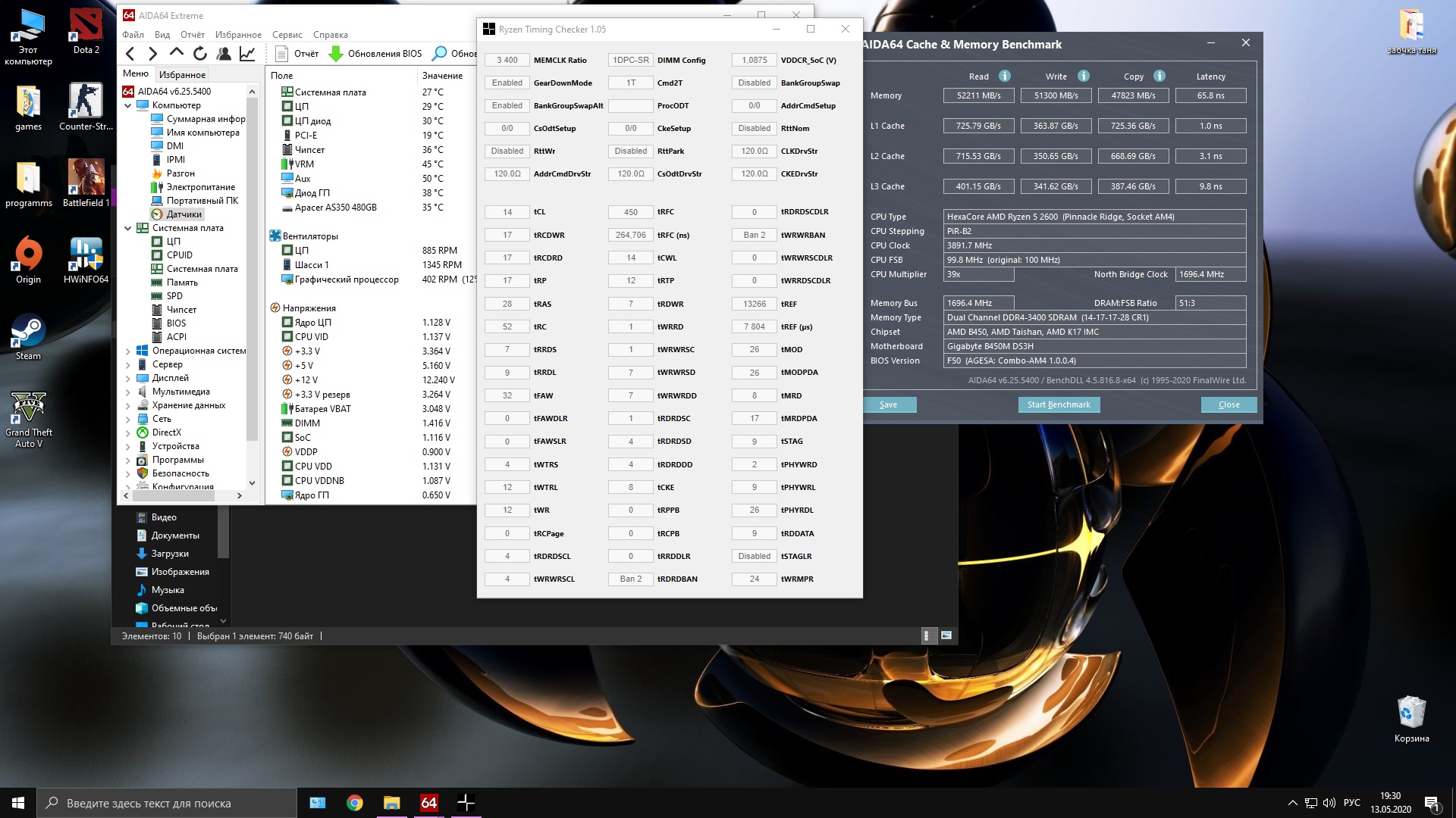

AHDPEY198329477 писал(а):
До 1.25 норм
правильно понял
стоит разгон
напряжение в биос 1.3в
и просадка в нагрузке до 1.25в норма
не много ли?
не много ли?
А вам какая разница много или мало? Важно, что бы просадки не приводили к проблемам в работе ПК. Если просело и ничего не произошло, все работает в штатном режиме значит питания процессору достаточно. То есть в принципе увеличив урвень LLC вы можете снизить напряжение так как уменьшите просадку.

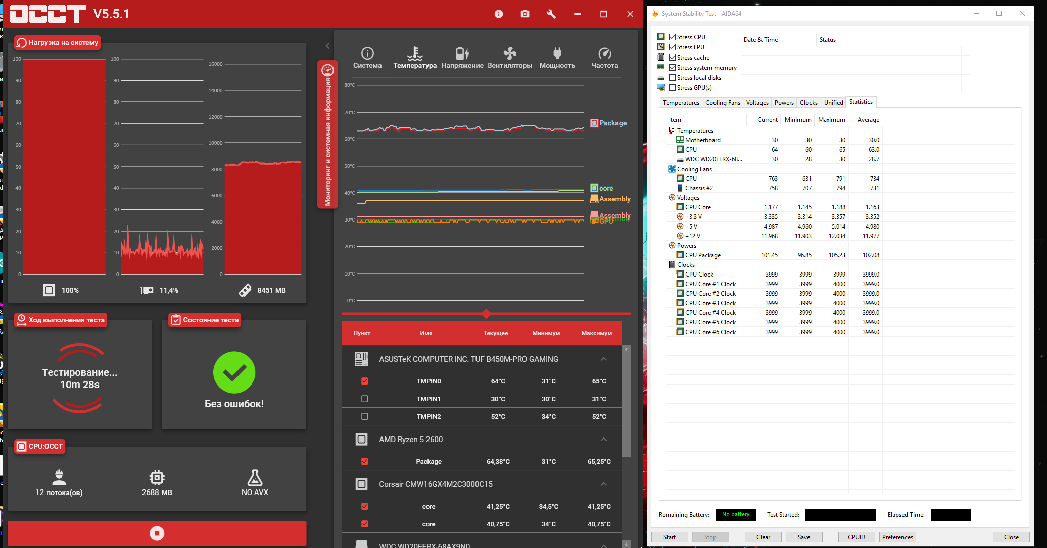

Регистрация: 03.05.2018
2600@4000mhz 1.155v
Память corsair rgb pro 3000@3400mhz
Кулер Thermalright True Spirit 140 Power 500-800 оборотов
мать asus tuf gaming m pro b450
Было куча процов,один попался который не работал на 4gh при 1.37 ;)
Screenshot_63.png [ 238.27 КБ | Просмотров: 410 ]

apu писал(а):
до какого значения просадка будет умеренной?
До такого, при котором еще проходятся типовые нагрузочные тесты.

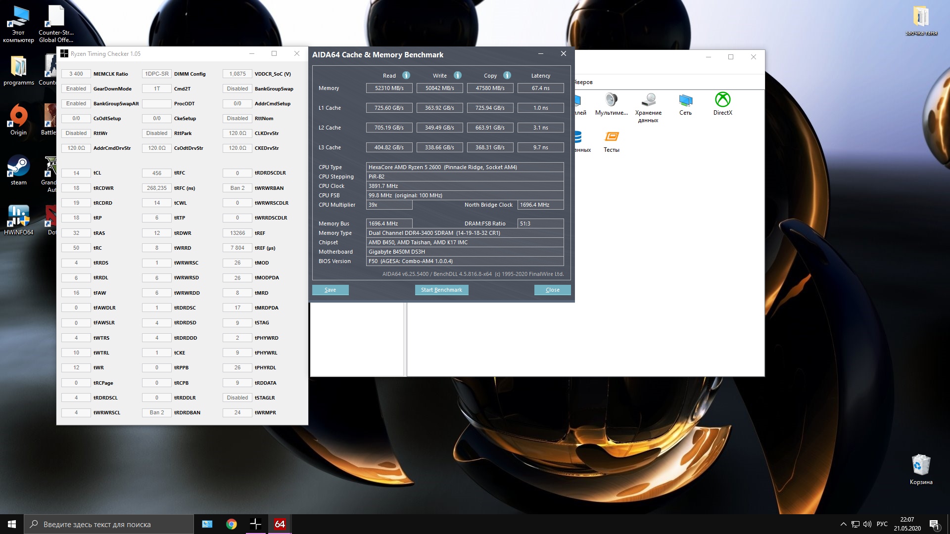

Это играбельно для самсунг ОЕМ И А320???Дня 3 подбирал(вторички от драммкалькулятора) устал кароче надоело,начнешь трогать дальше ошибка может в тесте вылезти.
Регистрация: 08.05.2020
gladvalakas1 писал(а):
Это играбельно
Большие тайминги. Я бы пытался на 3400 поехать с более низкими. Мне вот так помогли сделать
Добавлено спустя 1 минуту 46 секунд:
Это играбельно
а вот так я сам делал, но иногда ловил статеры с такими таймингами, где rcdrd 17
1589387857.jpg [ 533.58 КБ | Просмотров: 288 ]
1590088052.jpg [ 413.86 КБ | Просмотров: 289 ]

Всем привет, купил сие "чудо" f4-3200c14d-16gvk, до этого были баллистики AES'ки, работали на 3533. Поставил эти бидаи, думал "ух щас разгон будет", не тут то было. на 3533 они сыпят ошибками при любых таймингах, напряжение до 1.5 поднимал. 3333-3400 без ошибок, но опять же, я купил эту память для максимального разгона и выходит они хуже крушалов работают. пробовал ставить в 13 слоты, менять плашки местами, не помогло. что делать?
ryzen 2600, b350 pc mate
R5 3600@4.5Ghz 1.28v
B450M S2H
F4-3600C16D-16GVK@3733 14-14-14-28
GTX 1080@2038/12200
Регистрация: 17.05.2020
Добро пожаловать в клуб. Такие же плашки, только красенькие. Выше 3400 на адекватных таймингах летят ошибки

KaBooo У тебя плата лучше,у меня обычная а320,да и про статтеры мне кажеться бред тебе они ПОМЕРЕЩЯЛИСЬ :crazy: ,у меня на дефолте даже все хорошо было а это 85 латенси и 19 19 19 43 2666 без лагов и тд,ну просто если есть возможность почему бы и не погнать как говориться :crazy:
Регистрация: 22.05.2020
какой нафиг клуб. там хороший бэдай должен быть. если он у вас берет только 3200 14-14-14, а выше нестабильно, знач руки выпрямляйте.
дня 3 подбирал
и что,по твоему ты за 5 минут проверил память? самому не смешно. вот качаем https://drive.google.com/drive/mobile/f ... irection=a
запусскаем
Регистрация: 23.04.2011
Откуда: МОРДОР
Фото: 10
tm17 я проверил 32 минуты мемтест Усмус скрин посмотри,этого вполне хватит для повседнева,никаких серверных операций на компе не будет,линпаки и прочая шляпа мимо,да даже мемтест усмуса лишнее я включал 3600 и играл дня 3 все норм было хотя в его тесте под конец были ошибки,но я решил без них на 3466 пока погонять :writer:
я тебе больше скажу
когда хулигано помогал мне память настраивать
я гонял тесты лусмуса, анта экстрим, + еще один тест
ни один не проходил
потом спустя час, два
каким то боком прошло все тесты
ну я радостный, полез память андервольтить
и снова не проходит
вернул прежению напргу, не проходит
поднял напргу, не проходит
пришлось откатится на стабильные 3533
тесты заняли несколько часов
а ты за 32 минуты, что то тут говоришь
