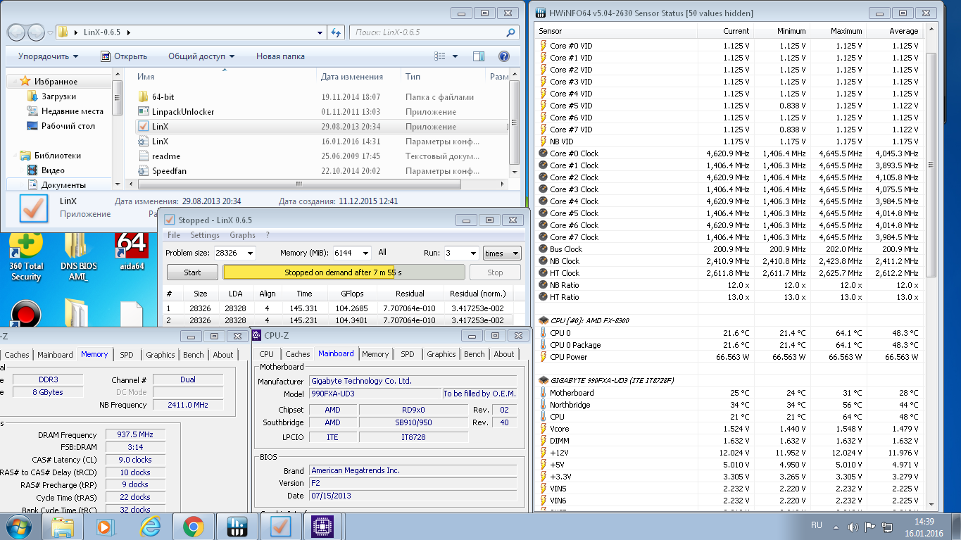

После месяца закрытого доступа (безосновательно) даю новые скрины
вас жизнь то ни чему не учит ))
Цитата:
на моей то же самое
8350@4680 - до 111 гф
на вашей непонятные и необъяснимые скачки в результатах.. от 103- до 111 при меньшем объеме ОЗУ..
у Prof хоть результаты не прыгают , более менее стабильны и не выбиваются из графика как ваши, на 4Ггц уже может быть под 100..
Цитата:
то теоретически должно быть без троттлинга проца и срабатывания "overload protection" на этом конфиге
теорию оставьте для теоретиков, напишите ,как уже много раз вас просили, статью на ПС - там вот и расскажите что к чему и почему..
а тут ,прошу вас, выкладывайте реальные данные, а не теоретические догадки
многих ваша теория тут только сбивает с курса
У него на cкрине, в HWINFO обрати внимание на HTT - стоит 240, а max 243. У него шина плавает, наблюдал в своё время наблюдал такое на CIVF и на M4A89GTD-Pro. +- 1,5MHz ежесекундно.

Anarebe это нормально, на всех асусах наверно плавает, от этого результат не скачет , тем более в таких рамках

Это ни-фига не нормально, когда у тебя проц на 60-70MHz скачет туда-сюда. У меня был другой экземпляр CIVF на котором такой гадости не было.

А у меня линкс выдает 80-87Гф, зато синебенч выдал 736... Вот и думай...
Судя по тому что результаты линкса у всех очень и очень разные - я больше не буду использовать ее для определения чего либо.

Deadtruck Синебенч выдает максимум производительности, когда нагрузка недолгая. Проц не успевает троттлить. Если нагрузить неправильно разогнанный проц, например 40 минутным рендерингом в CINEMA 4D - вылезет троттлинг. Теоретически должно быть 30 минут. А практически - 38.5

Да дело в том, что тротлинга не вылазит. Тоесть частота ниже установленной не лезет, но результаты не стабильны.

Deadtruck Троттлинг это не только сброс частоты. Пропуск тактов.

На UD3 тоже есть скачки шины, но не 3-4 а 1Мгц. Потому у Витька и результаты так плавают из-за гуляющей шины. Но сам проход на 4680 вполне неплох у него ;)

Anarebe
не нормально - это когда в линпке результаты прыгают, и это происходит не из за частоты шины(+-1 Гфл - это норма, но не 4-5Гфл)
тут тоже шина скачет, но результаты стабильны
Сейчас этот долбаный spread spectrum фиг отключишь. У моих профильных тоже скачет от 99.8 до 101.2
Они и будут +- стабильны, потому что это FLOPS - операций в секунду.
Так что если у тебя прогон длится минуту, то решительно побоку, что у тебя там шина немного плавает туда-сюда.
Нет, не из-за шины. Потому что линпак в результате вычисляет средний показатель. Грубо - выполнено 60000 операций за 60 секунд - вот тебе 1 килофлоп.

Кстате, хотел узнать, а скачки в Линксе и завышение результатов были замечены только на 970 чипсете Гиги? Точней даже не так спрошу. Вапросы к результатам Линкса возьникают лиш к Гигам и лиш на 970 чипсетах?
Добавлено спустя 6 минут 49 секунд:
devl547 писал(а):
Если шина меняется раз в секунду, её результирующее влияние - копейки
Глянь как у него плавает частота. Допустим на одном из прогонов мать задрала частоту шины повысив частоту проца на 60-70Мгц, при этом выставленых 1.56В уже не хватило для частоты 4750 и проц на этом прогоне начал тротлить. Показав в результате 103 Флопса.
Ты сейчас скажеш что из-за нехватки вольтажа там бы повисло или типа Линкс выдал бы ошибку. Но я как владелец Гиги тоже видел такое что как бы Линкс проходит, но результаты слабые, ты добавляеш вольтаж и результаты ростут. Если выразится по тупому - проц как бы голодный.
Если шина меняется раз в секунду, её результирующее влияние - копейки.
Бред.

Chosic бред? почему у остальных все нормально ?
Сначала - тормоза из-за коррекции ошибок ECС. Потом - невязка. Потом уже вылет.
Или понизив?) А если половину прогона так, а половину иначе - что в итоге?)
Если у него там хотя бы раз в 10 секунд частота плавает, но это уже ни на что особо не влияет.
Тем более там в hwinfo есть столбец average ;)
У меня такая же особенность. Это как то решается?
