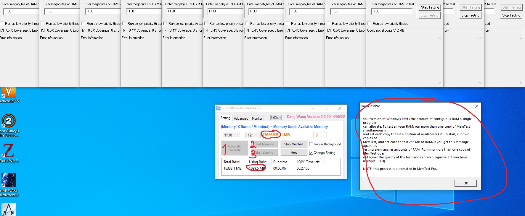

кто какой версией runmemtest пользуется ? и как правильно что там прописывать ? я жму в такой последовательности( цыфрами пометил) а оно мне какие то непонятки и тестирует всего 1 гб, что не так нажимаю
зщщ.jpg [ 283.51 КБ | Просмотров: 349 ]
