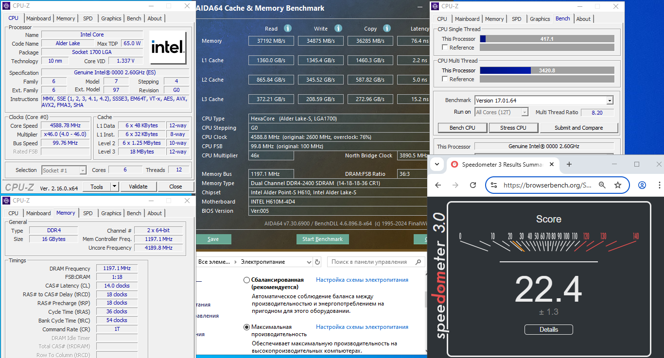

Вдруг кому-то интересно - купил на распродаже QYGE (i5-12600 es) за 4900р
Коротко о плюсах и минусах:
+ самый дешёвый lga1700 со встройкой, на момент покупки был дешевле целерона
+ 6/12, буст 4.6
+ заработал сразу и без проблем
- как известно, нет своих pci-e линий (кому нужна видеокарта - вставлять в чипсетный слот купить 12100f)
- очень слабый КП - конские задержки, низкие частоты (выше ddr4-2400 стабильно не смог работать, даже с повышенным напряжением)
- как следствие - посредственная производительность, что-то между скайлейком и "настоящим" алдером, причём ближе к первому
В итоге, как эксперимент - норм, но лучше наверно что-то поинтереснее поискать

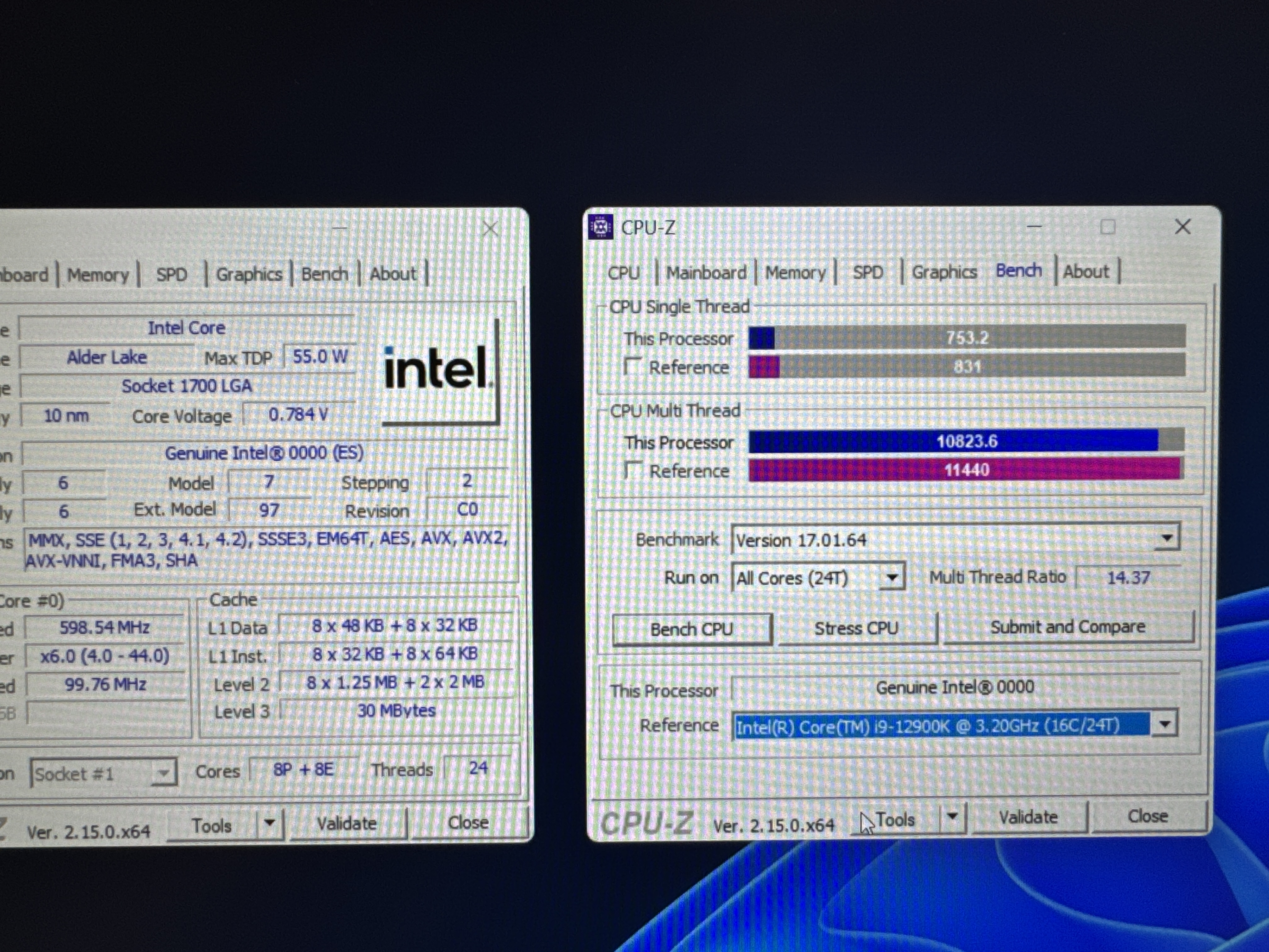

Регистрация: 27.02.2007
Фото: 117

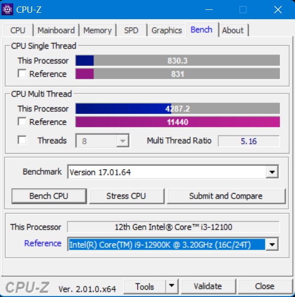

nanoflooder, во-первых это оффтоп, а во-вторых уж лучше 12100. Тот хоть и кастрат, но хотя бы настоящий проц… А это… Говно какое-то с помойки купил непонятно зачем.
Сабж под 60 мм куском алюминия
camphoto_1143741253.jpeg [ 3.41 МБ | Просмотров: 3061 ]
EPYC 4585PX CO-15 / x870e Extreme / RX6900XT & RTX5090 OC / 2x48 Trident Z5@6400CL28 / 2x P4800X 1.5T
270K 5800 5300 / z890 Apex / 2x24 Kingbank@8800C36 / 980Pro
Регистрация: 13.01.2025
это 12100?
Фото: 117
askarm писал(а):
это 12100?
Нет, это сабж. 12100 будет чуть попроще.
https://www.techpowerup.com/review/inte ... 0f/23.html
Но несильно хуже чем то, что с тем огрызком получилось. На 12100 можно получить 700-750 баллов в однопоточном тесте и 3400 в многопоточном. Без особых извратов.
А если с извратами, то можно и больше.
IMG_2684.jpeg [ 118.38 КБ | Просмотров: 2871 ]
Короче, тот мусор за 6000 рублей покупать просто смешно. Зачем в два раза дороже покупать проц без PCIe, чтобы он ещё и тупил потом? Ну зачем? Нафига? В чем прикол?
Добавлено спустя 29 минут 4 секунды:
P.S. Думаю, с б/у 12400 тоже можно аналогично поразвлекаться. По деньгам возможно найти за те же 6000-6500 и при этом с PCIe контроллером.

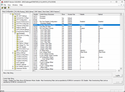

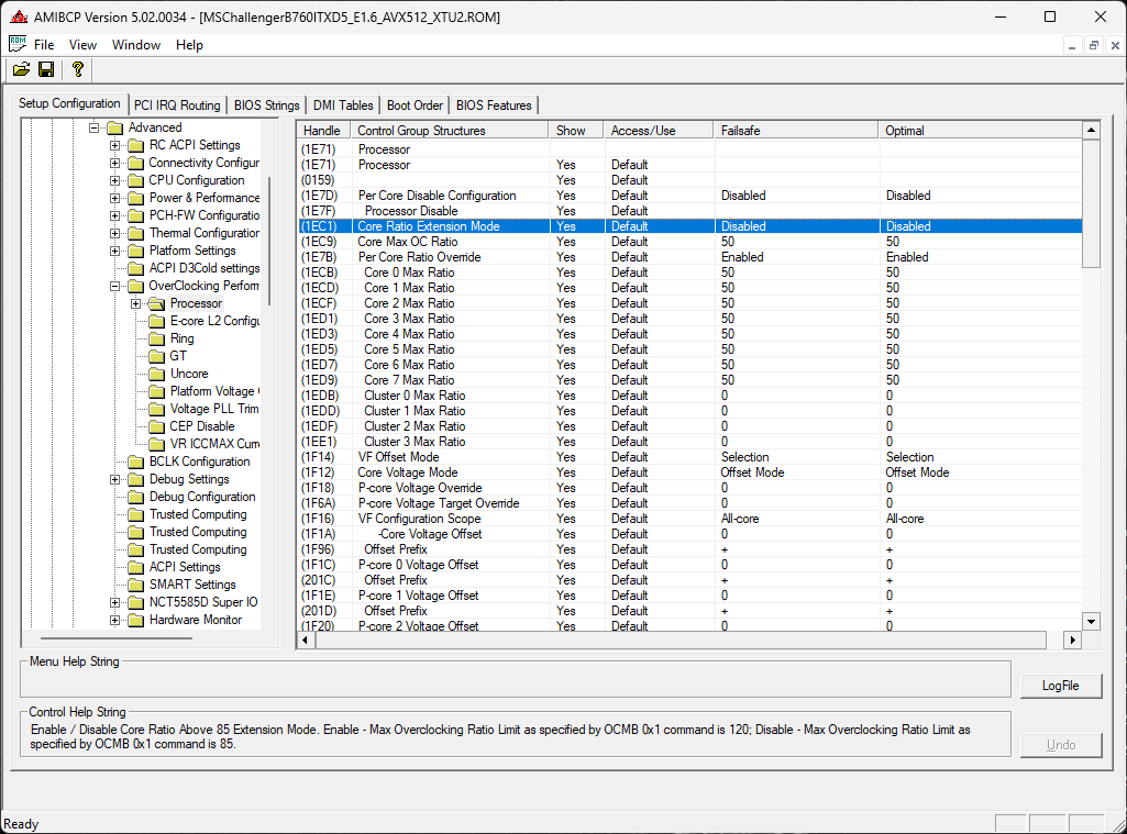

Выяснил что выделенный пункт "Core Ratio Extension mode" для разгона из под биоса включать не нужно (возможно даже вредно, были проблемы со сном), достаточно включить "Per Core Ratio Override" и множители выставить.
bios.png [ 111.56 КБ | Просмотров: 2550 ]

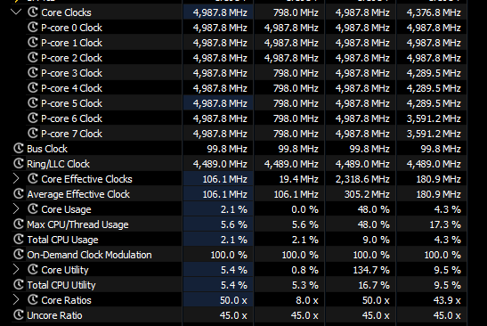

Всё работает и без него, проверил и в винде и в линуксе.
HWMON.png [ 46.83 КБ | Просмотров: 2550 ]
