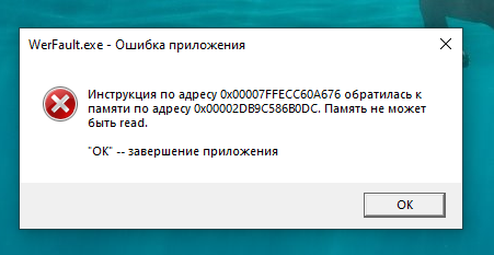

SimoraA писал(а):
Случилась самопроизвольная перезагрузка ПК , когда играл. На что это указывает? Нестабильность разгона процессора или ОЗУ?
Если не будет повторяться, то может и ни на что. Может просто питание моргнуло в сети. Если вылеты продолжаться я бы начала с добавления вольтажа на процессор, не поможет - на память.
LeMonch1k, система стабильна? Если да, то какая вам разница что и куда там проседает?
На счет HPET говорят сейчас уже его нет смысла выключать.
AsusSTRIX B550-F, 5900X+ArcticLFII280, iCHILL32Gb3800cl16, Sams Evo970 250Gb, EVO860 1Tb, Seagate 4Tb, BeQuiet SP9 700W, ASUS2070S, TTSupressor F31.
Регистрация: 06.12.2018
Да у меня постоянно что то происходит, но выловить проблему повторно не получается)
Так ИБП же есть. Аккумулятор конечно дохленький и под нагрузкой , если пропадает напряжение, то ПК тоже перезагружается, но бесперебойник в тако случае издает сигналы. А в этот раз просто компьютер перезагрузился , а UPS молча работал.
Накануне ещё с игры вылетел, когда проходил дополнение , а в основном сюжете ни разу не вылетала. После этого при попытке зайти в браузер такая ошибка
Снимок экрана (5).png [ 34.34 КБ | Просмотров: 842 ]
Вылечил перезагрузкой ПК.
Gigabyte b560m aorus pro + 10400f + crucial ballistix 3000cl15 red 2x8 (micron e die)
Регистрация: 30.04.2013
это память обычно так делает,сделай частоту ниже на 1 шаг
AM5 R7 7700=6050Mhz air WR
И так смешные 3133 МГц на зелёных samsung BB0 )
Регистрация: 09.11.2016
Фото: 71
Ну это для вас смешные, а для памяти может уже предельные. Пробуйте снижать на шаг, а может и на два. Я бы 3000 попробовал с теми же таймингами.
Remarc , Матрикс
Если ещё раз такое повторится, то опущу до 3000 МГц.
Спасибо за помощь :thank_you:

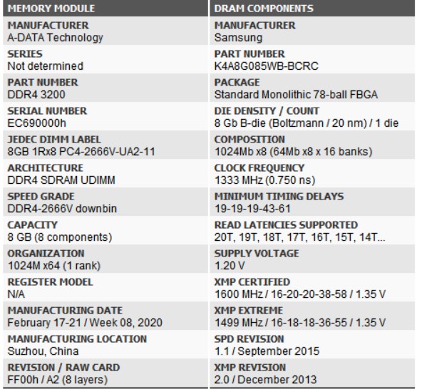

Регистрация: 29.05.2020
Приветствую всех. Столкнулся с необычной ( для меня проблемой)
На r5 2600 (3.9ghz\1.25v), доска ASRock Killer SLI x370 ни в какую не хочет стартовать память A-DATA xpg на чипах b-die с частотами выше 3000mhz при заявленных 3200 по xmp (ловлю бсод irql not less).
При ручном разгоне (в т.ч. с помощью калькулятора) биос не стартует и все сбрасывается.
В чем может быть проблема? Перерыл уже кучу форумов, ничего похожего не нашел.
P.S. Что более интересно, так это то, что товарищь на r3 2xxx и матери с A чипсетом на ноунейм памяти взял 3466 мгц, а я выше 3000 стабильно не могу подняться. :bandhead:
P.P.S. Не кидайтесь тапками, я в разгоне еще зелень и только постигаю его.
