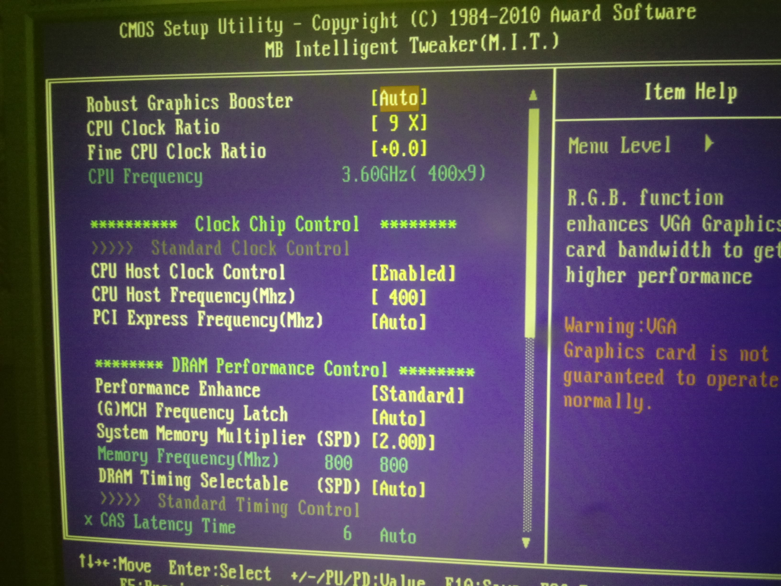

РЕБЯТА ПОМОГИТЕ может и не по теме но случилось вот такие дела: вчера комп запустился со второго раза (первый раз завис на запуске виндовс 7) сегодня запус прошел в штатном режиме но программы и ярлыки на рабочем столе зависли(везде зависли) все через некоторое время стали работать секунд на несколько и опять зависание перезагрузил кнопкой reset и комп засис на запуске Verifying DMI Pool Data..............
через несколько минут ожидания появилась A disk read error occurred
xeon 5450 3.6мгц в разгоне месяц без приключений до вчерашнего дня
4 дня назад поставил GTX 950 ОТ гигабайт
e5 2667v2 3.8:: хунань х79 2,47 :: GTX 960 :: 4х8GB ddr3(1333) 1978 ецц рег :: vx750 вт

Частоту PCI express фиксировали на 100/101 MHz? Напряжение на PCI-E SATA проверьте - нормал или на минимум ставить. Блок питания возможно слабый.
Для начала вынуть хард-диск - бекап по необходимости, проверить на другой машине (по возможности).
Разгон убрать, проверить/потестить работу системы с другим диском (по возможности).
частоту не фиксировал на счет блока 9800GT тянул же ей 500вт, а 950 350вт
биост выглядит так
биос.jpg [ 1.02 МБ | Просмотров: 1231 ]

MAC11DM Частоту PCI express зафиксируй на 100 MHz. Напряжения как? есть фотка?
P5QC X5470 @4.2GHz (420x10) 8Gb DDR3-1680MHz CL9 PL8 Noctua NH-D14 GTX 660 2Gb Corsair HX520W SSD 840 Evo 120Gb TX4650 RAID SAS controller + 4 SAS HDD
Регистрация: 11.02.2016
пока на работе на обеде буду дома все сделаю и выложу
возможно ли, что харду пи....да в момент выхода из зависания происходит странный тихий свист
хотя неделю назад проверял его все было в норме

MAC11DM писал(а):
возможно ли, что харду пи....да в момент выхода из зависания происходит странный тихий свист хотя неделю назад проверял его все было в норме
Вскрытие покажет..... Надеюсь на лучшее. Напряжение на PCI SATA должно быть в Normal, ну или +минимум. В Auto материнка имеет свойство завышать - обычно видеоускорители "дуреют" от этого, ну и хардам плохеет тоже нехило....
Прилетел домой поставил 100 винда не грузится жёсткий при моргании лампочки издает щелчки
Добавлено спустя 15 минут 56 секунд:
походу разобрался сам перекинул питание и шлейф с cd рома все запустилось быстро как обычно спасибо всем за отзывчивость :dance: :dance: :dance:
Убери разгон. Совсем. Попробуй загрузиться. Если виндовс предложит проверить диск на ошибки - подтверди. жди.
Диск все равно проверь..... ;)

Проверяю только разгон не убрал. Ошибок до хрена одна за одной
Лучше проверь без разгона. Потом, когда вернешь, - PCI - 100MHz, напряжение PCI-SATA и южный мост с AUTO переведи в NORMAL. Ну и, для баланса вселенной, все потести в разгоне....
ок
Добавлено спустя 7 минут 27 секунд:
я дико извеняюсь но в биосе гига р43 не могу найти
Ну да.... пардон, видимо там этого нет. Поищи-поспрашивай по-случаю mod-bios последний/более новый, может там что добавили...
