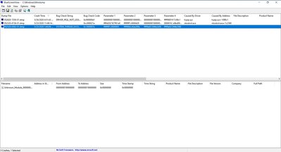

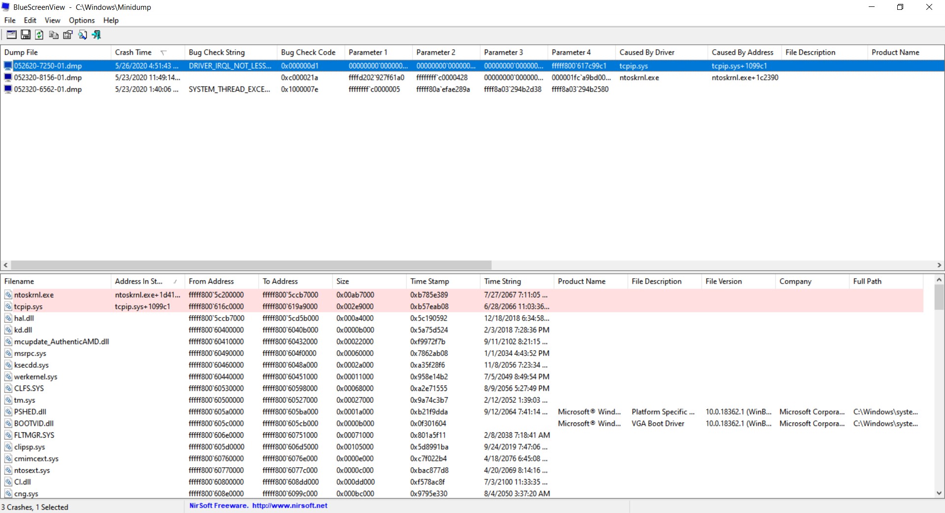

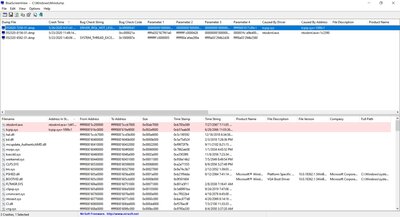

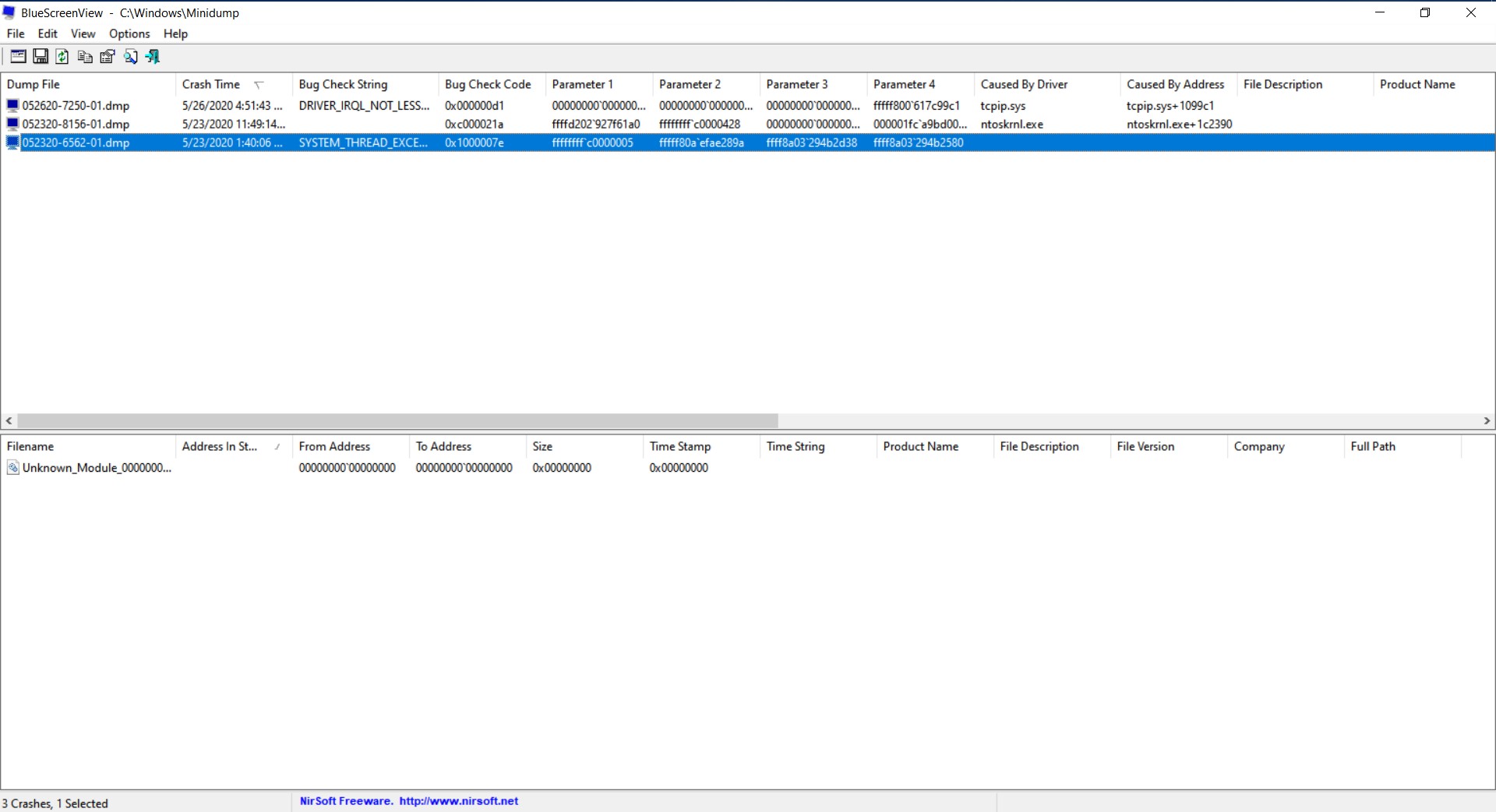

FelemixX писал(а):
В чем может быть проблема? Перерыл уже кучу форумов, ничего похожего не нашел.
Отключить Gear Down Mode и Power Down Mode.[/quote]
Ожидаемо не помогло. Снова при разгоне с калькулятором биос уходит в сброс, при использовании профиля ловлю бсод.
Решил прикрепить скриншоты с бсодами, если это как-то поможет.
2.jpg [ 330 КБ | Просмотров: 582 ]
1.jpg [ 170.08 КБ | Просмотров: 582 ]
Регистрация: 30.04.2013
переразгон памяти
