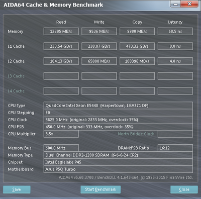

Регистрация: 13.03.2016
Нормально?
read.png [ 166.88 КБ | Просмотров: 939 ]
