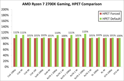

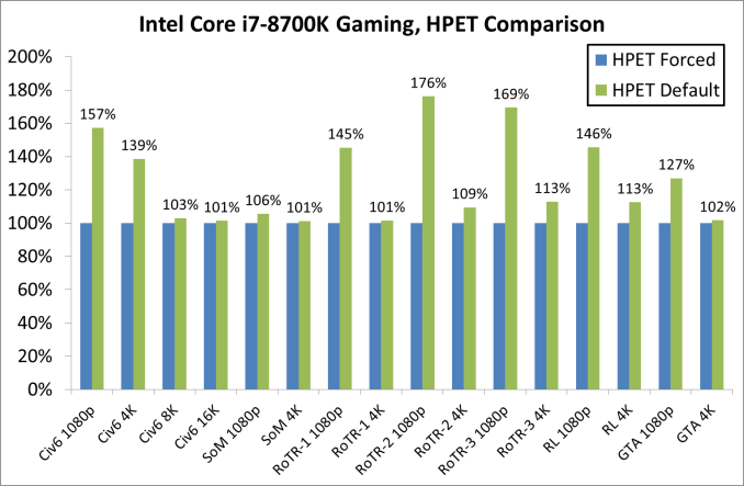

Парни, почитал тут про HPET, оказалось - замедляет cpu, особенно интеловские, но и на амд есть прибавка производительности, если вырубить. Пруф:
R7 2700x HPET OFF
2700XGPU_575px.png [ 54.13 КБ | Просмотров: 2206 ]
8700k HPET OFF
8700KGPU_575px.png [ 58.83 КБ | Просмотров: 2206 ]
П.с. Товарищ 1usmus, предоставьте возможность изменять мою строку результатов в таблице разгона, а то именно она и заблокирована.
