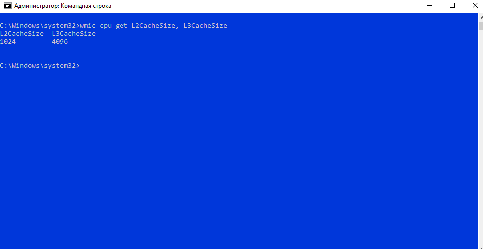

Ребят, подскажите: при отключении у 2700Х 4-х ядер в режиме 4+0 половина кэша L3 тоже отключается или весь кэш остается рабочий?
Регистрация: 29.09.2017
По идее отображает текущее состояние кэша CPU, но не уверена полностью.
wmic cpu get L2CacheSize, L3CacheSize
Снимок1.PNG [ 7.82 КБ | Просмотров: 1113 ]
CPU Athlon 220GE с 2-мя отключенными потоками (не ядрами естественно). Размер кэша тот же.
MSI B450 Gaming Plus, Ryzen 2600 4,2 Ghz, Sapphire RX580 Pulse 4Gb, Patriot 3000 C15 - 3533, SUV500M8 480Gb M.2, SSHD ST2000DX002 2Tb, Zalman ZM700-SV

Марина, спасибо, но потоки - это не физические ядра! :-)
Это понятно) Я к тому, что команда возможно отобразит актуальное состояние кэша при отключенных физ. ядрах. Атлон просто как пример.
Разобрался. При отключении ядер в режиме 4+0 половина кэша отключается. При отключении в режиме 2+2 кэш без изменений. :-)
Регистрация: 28.02.2008
Откуда: Калининград
Фото: 99
Было сразу понятно, что отключение всего CCX отключит и весь принадлежащий ему кэш.

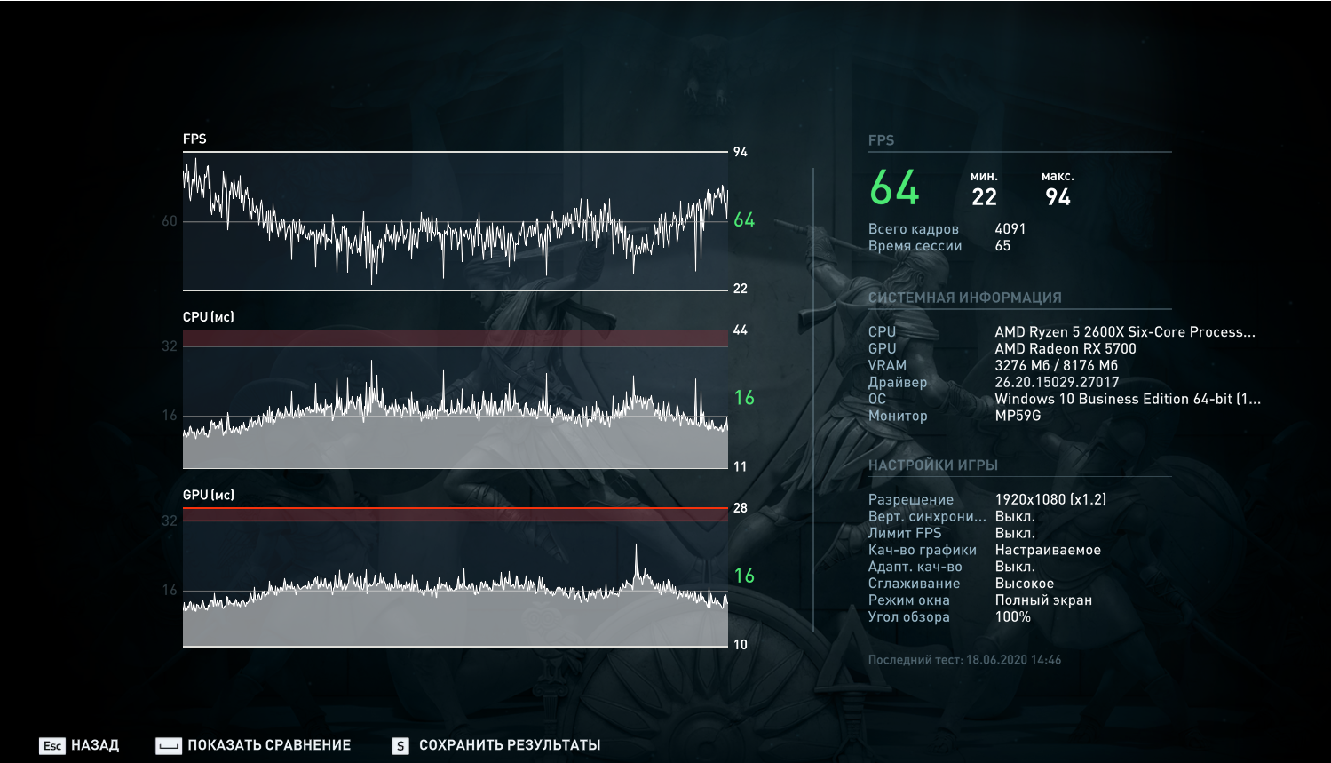

Кто-нибудь может поделиться скриншотом бенчмарка последнего ассассина?
Если верить ютубу, то все на райзенах очень плавно. Но только не у меня. Все напряжения перекрутил, в полном стоке пробовал, фиксировал частоту процессора, пробовал три последние версии биоса, сейчас вообще откатился на старую агесу 1006(тот биос, с которым материнка шла). Так же пробовал кастрировать 2600х до уровня стокового 2600, память крутил от стока(2400) до максимально стабильного разгона(3400). ССД только вчера купил (ВД голубой, проверенный викторией ссд с загрузочной флешки), т.к. думал, что дело в моей барракуде, но нет. :bandhead:
Вот новый бета биос агесса 1006
new agesa 1006.png [ 2.28 МБ | Просмотров: 740 ]
А вот старая агесса 1006 (на средний фпс можно не смотреть, настройки графики разные)
old agesa 1006.png [ 1.07 МБ | Просмотров: 740 ]
Не уж то материнка такая? И есть ли вероятность того, что дело в блоке питания? Фризит именно в игрульках с постоянной подгрузкой объектов. Конкретно в ассассине (1.5.3) железобетонно фризит в конце при повороте на здания.
PS: Пост из первой темы с возможными решениями проблем (HPET, кэширование и т.д) не помогают. Винда 1909 и 2004. Игровой режим крутил.

Добавлено спустя 4 минуты 22 секунды:
Фризить может из-за чего угодно. У меня из-за таймингов через одно место фризило. Потом подправили. Чуть меньше стало находить статеры и прочее. Потом вообще начал винду колупать и нашёл видео, где чувак показывал че по чем в винде делать. Всё, гладко, пушка. Ловишь статер только там, где это движок делает сто процентов. Всё.
