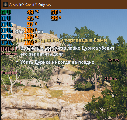

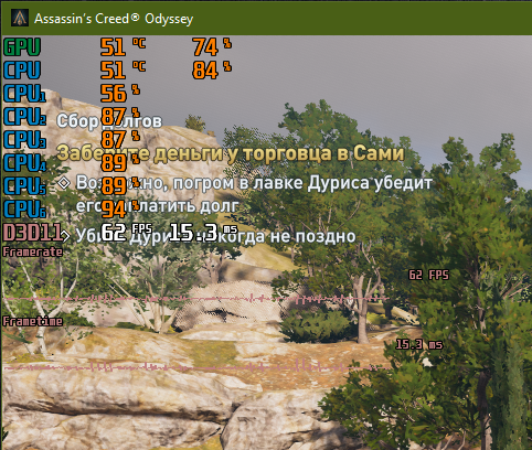

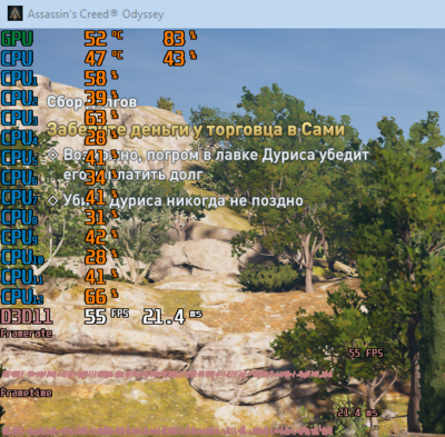

Регистрация: 30.04.2019
Remarc писал(а):
1-2 ядра пробовал?
Да, 100% нагрузка. До 4 ядер и 8 потоков на 100% грузит включительно.
4x0.png [ 386.75 КБ | Просмотров: 475 ]
6 ядер без СМТ уже не на полную грузятся.
6x0.png [ 420.26 КБ | Просмотров: 475 ]
6 ядер 12 потоков.
6x6.png [ 480.49 КБ | Просмотров: 475 ]

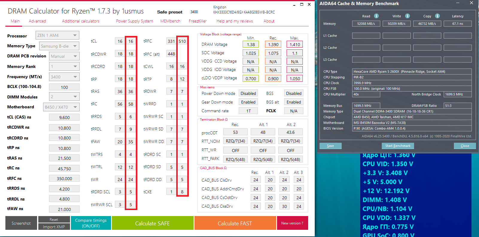

Зю писал(а):
Интересно, какие показатели в АИДАе?
Что-то мне кажется, без грессивных таймингов там и 50к на чтение не получится.
У меня с 3333 51к получилось.
rr.png [ 255.65 КБ | Просмотров: 471 ]

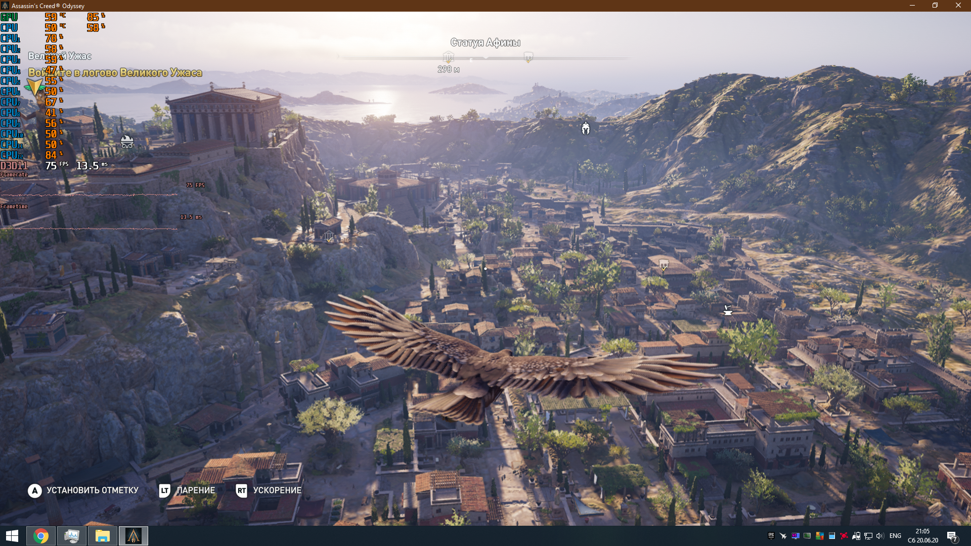

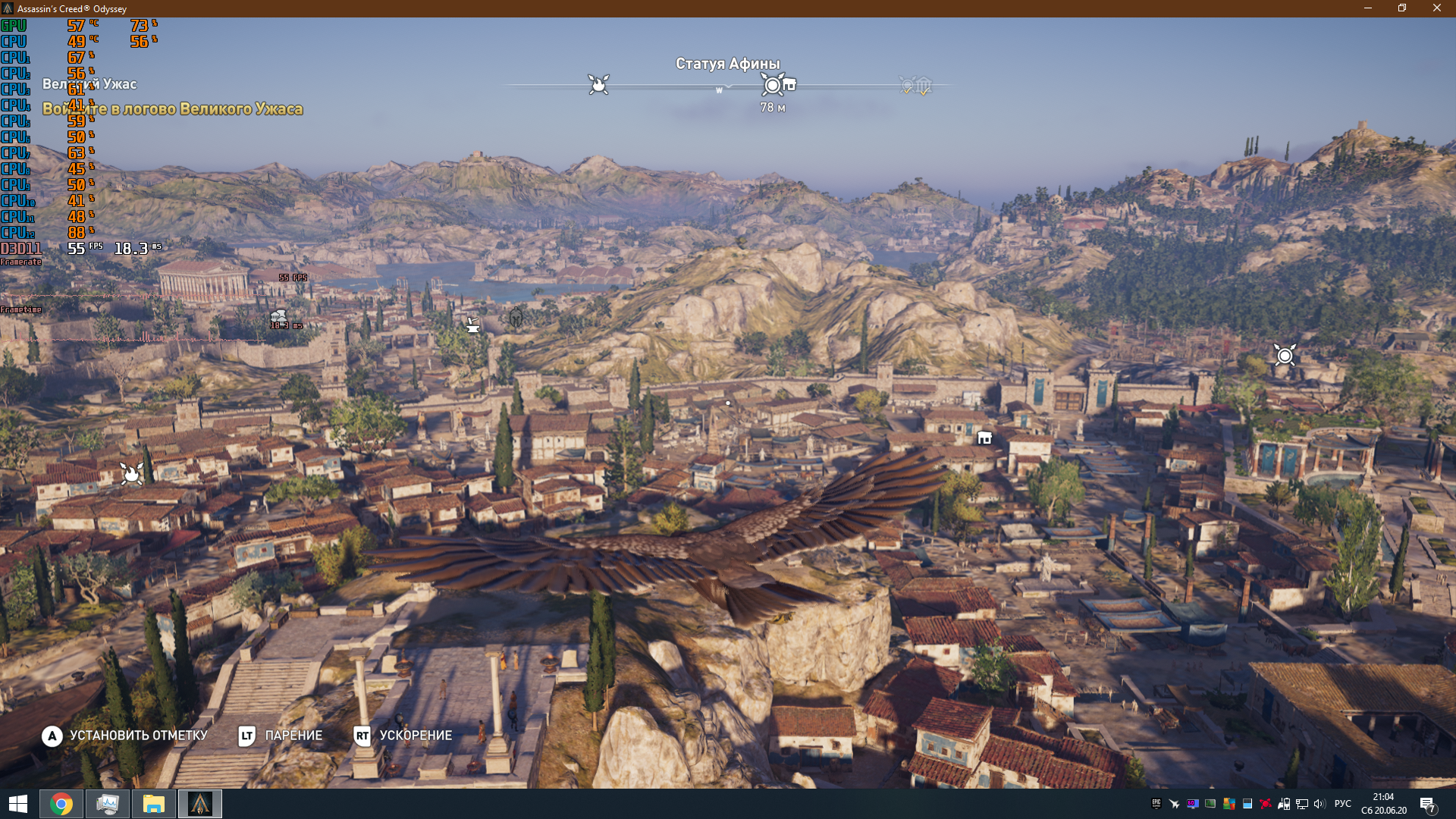

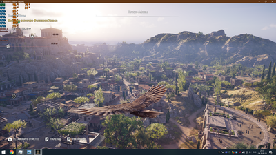

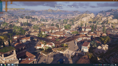

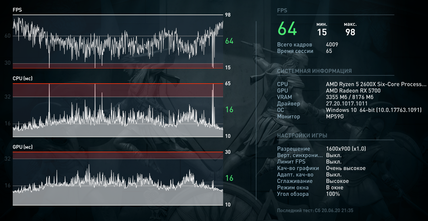

AHDPEY198329477 писал(а):
d1shd , в Афинах на орле полетай.
+/- тоже самое.
6/12 стало чаще прыгать до 60%
af1.png [ 4.28 МБ | Просмотров: 443 ]
af2.png [ 4.13 МБ | Просмотров: 443 ]
6/6 в основном так же 75-85%, иногда до 90% прыгает.
af1-2.png [ 4.5 МБ | Просмотров: 443 ]
af2-2.png [ 3.93 МБ | Просмотров: 443 ]
Получается, что нет упора в IF?
