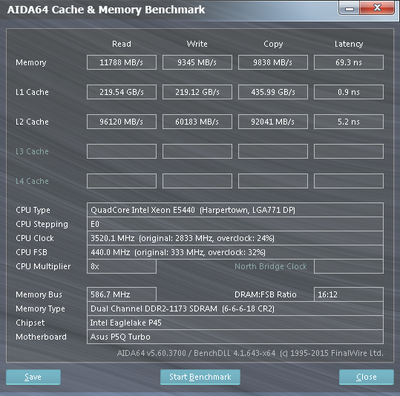

Вот я и подумал, что если выровнять разницу в шине и множителе? И снова посмотреть "в боевых условиях" (3DMark 11 Physics) + сравнить память в AIDA....
Сделал
440 PL8.png [ 166.79 КБ | Просмотров: 960 ]
Тест 3DMark 11 Physics равен 5250 с 440х8
