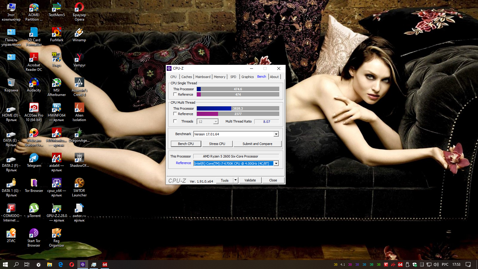

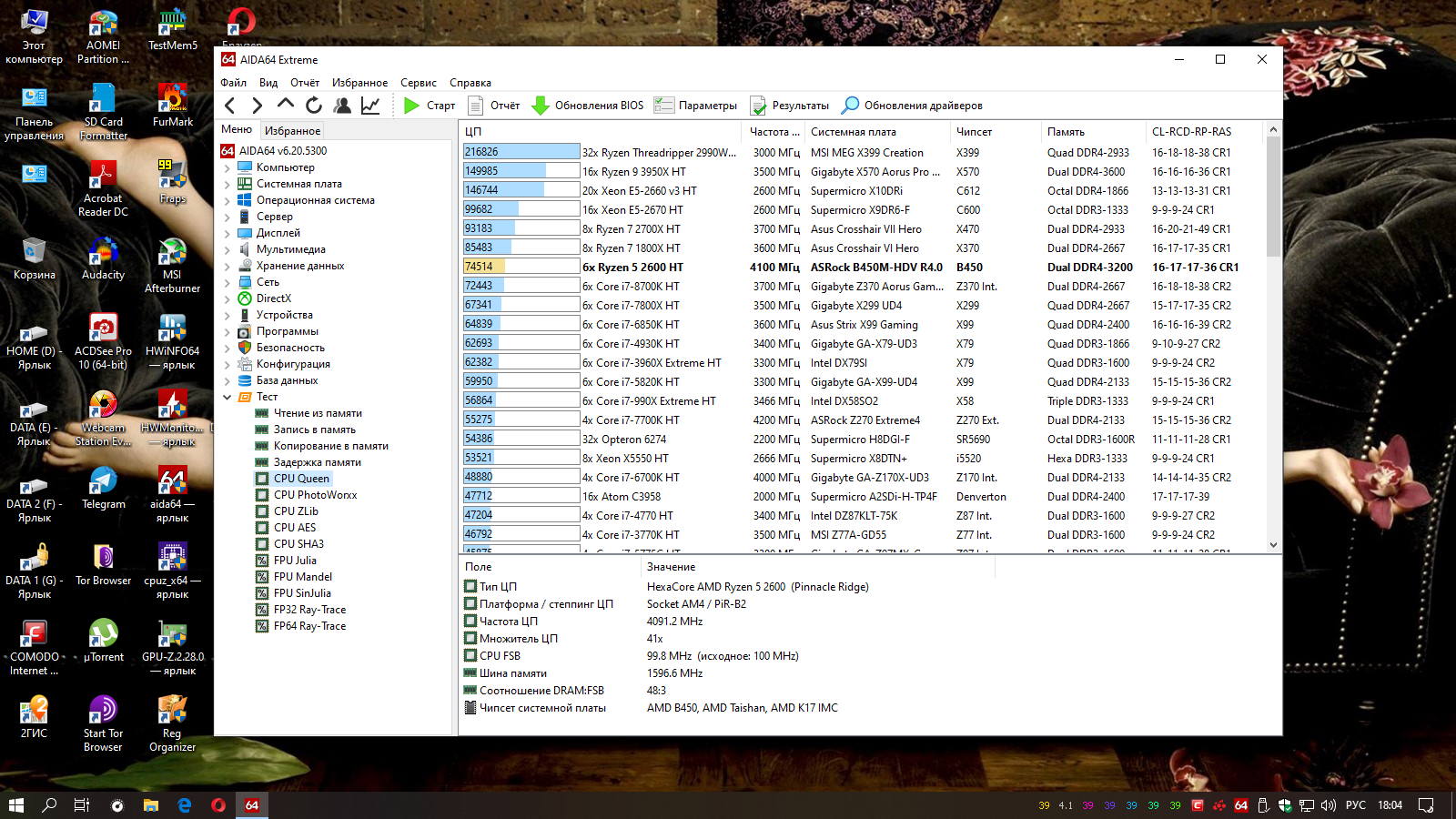

Регистрация: 18.04.2013
Фото: 24
Agaf0n писал(а):
А у меня на Ryzen 5 1600AF с 4ГГц по всем ядрам что-то заметно ниже результат (память 3400 с ужатыми таймингами)
Возможно,повторяю возможно дело в охладе, Zen очень любит прохладу.Чем он прохладнее (хороший кулер либо сво) тем лучше, выше результаты.Возможно он в однопотоке у вас скидывает вот от этого и результат ниже. :-)Я свой до 4,1Ггц прогнал ,на 1.296v был где-то скрин нашёль
Снимок экрана (35).png [ 1.6 МБ | Просмотров: 965 ]
Снимок экрана (38).png [ 865.05 КБ | Просмотров: 965 ]
можно и выше,но напряжение задирать приходиться,а там и температура возрастает,что меня не очень радует. :D
P.S.На канале у бородатых PRO Hi-Tech тестили AF они хуже ( попадаются хорошие но в общем хуже) чем полноценные zen+ :dntknw:
