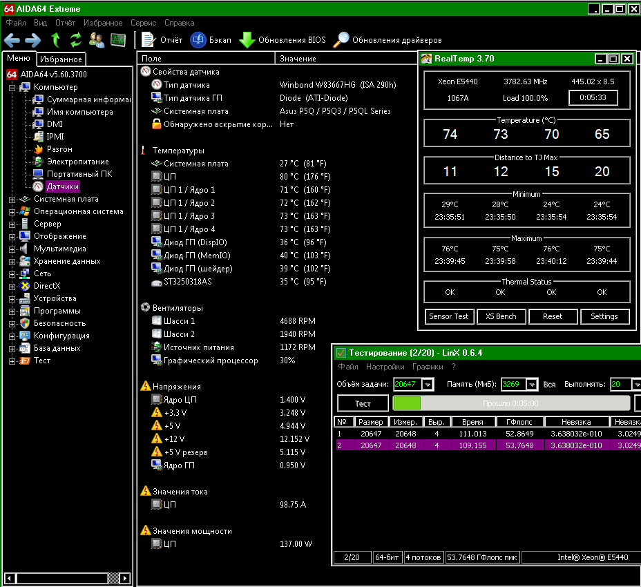

DigiMakc писал(а):
Например, у меня в БИОСе 1,4 В стоит, а по CPU_z 1,312 в простое, под нагрузкой - минималка 1,184 В
Мультиметром не мерил?

Sultan_SPb, ну хз. Как-то так, 4 по 2 ГБ Kingston PC2-6400 99U5429-007.A00LF (400) 800 6-6-6-18 @ (450) 900 5-5-5-12 Мод XEON LGA771 (Server) => LGA775 (Desktop) #13643477

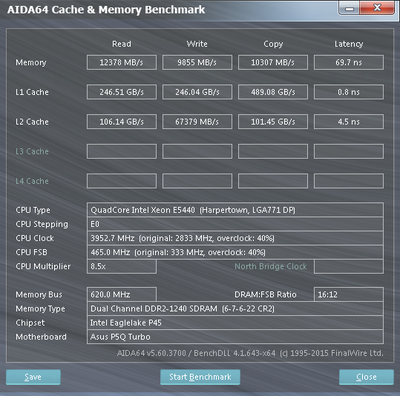

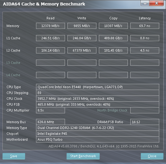

Всё равно у Вас как то аномально мало по L2. Вот, сегодня только брал 455 шину
455 PL8.png [ 166.95 КБ | Просмотров: 901 ]

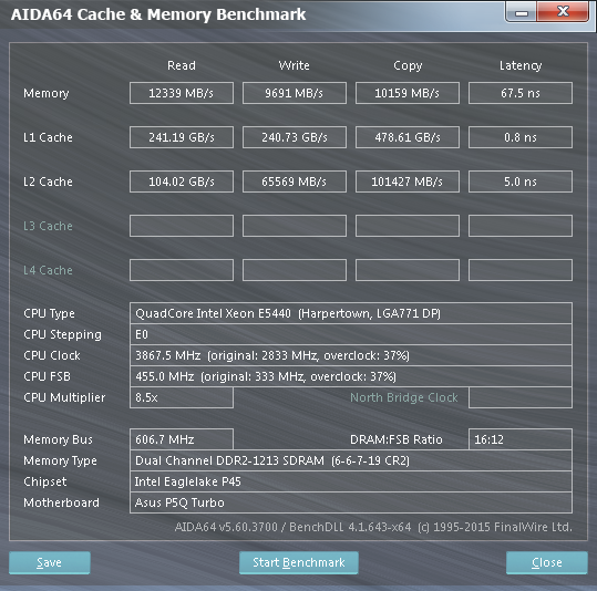

backtofuture, Прайм не гонял, линкс гонял, но не долго, т.к. железо сильно греется, не охото лишний раз ушатывать.
Не знаю с чем связано падение по L2, возможно, что при тесте кеша винда потоки туда-сюда раскидывает.

Очень дерзкие настройки которые в реальности наверное не достижимы. Хотя по анализировать есть над чем.
А именно, что не все материнки смогут так запустить уровень PL. Особенно последнюю. НЕВОЗМОЖНО!
Наверное с этим связанно

cachemem10.png [ 166.92 КБ | Просмотров: 920 ]
Может субтайминги покрутить? Они же могут латентность снизить на 1-2ns?
Вообщем пробовал я загрузится 445х8.5 strap 333 с делителем 5:4. Результат немного упал по сравнению с strap 400 делитель 3:4
