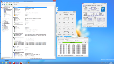

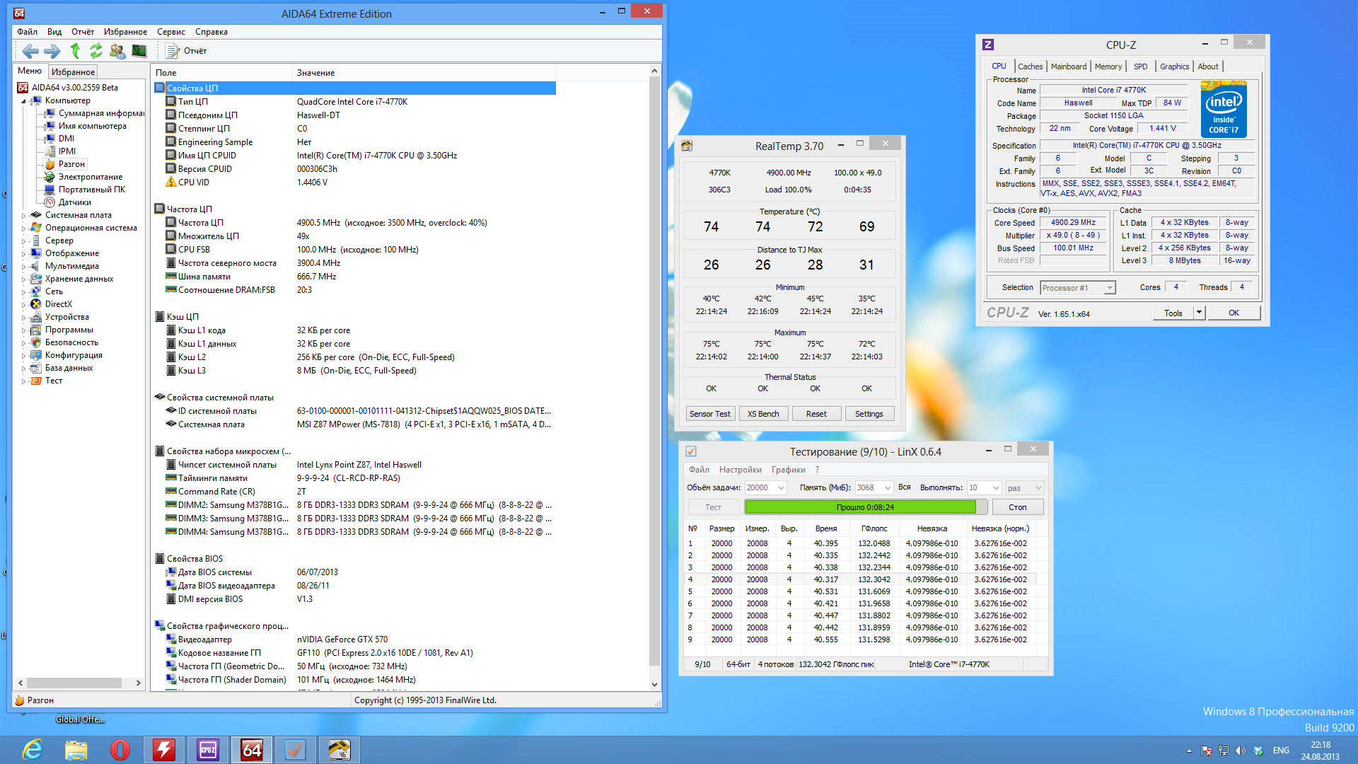

4900.png [ 417.65 КБ | Просмотров: 1033 ]
Баловство это конечно, посерьезней тесты наверно не пройти. Но погонял в кризис 3, не бсодило.
Но психологические 5Ггц не получается пройти :(. После 2 прохода в линкс бсод. Входное напряжение 2,3, проца 1,47, все остальное на авто.
Что еще можно подкрутить, чтобы на таких напряжениях все таки пройти тест?
