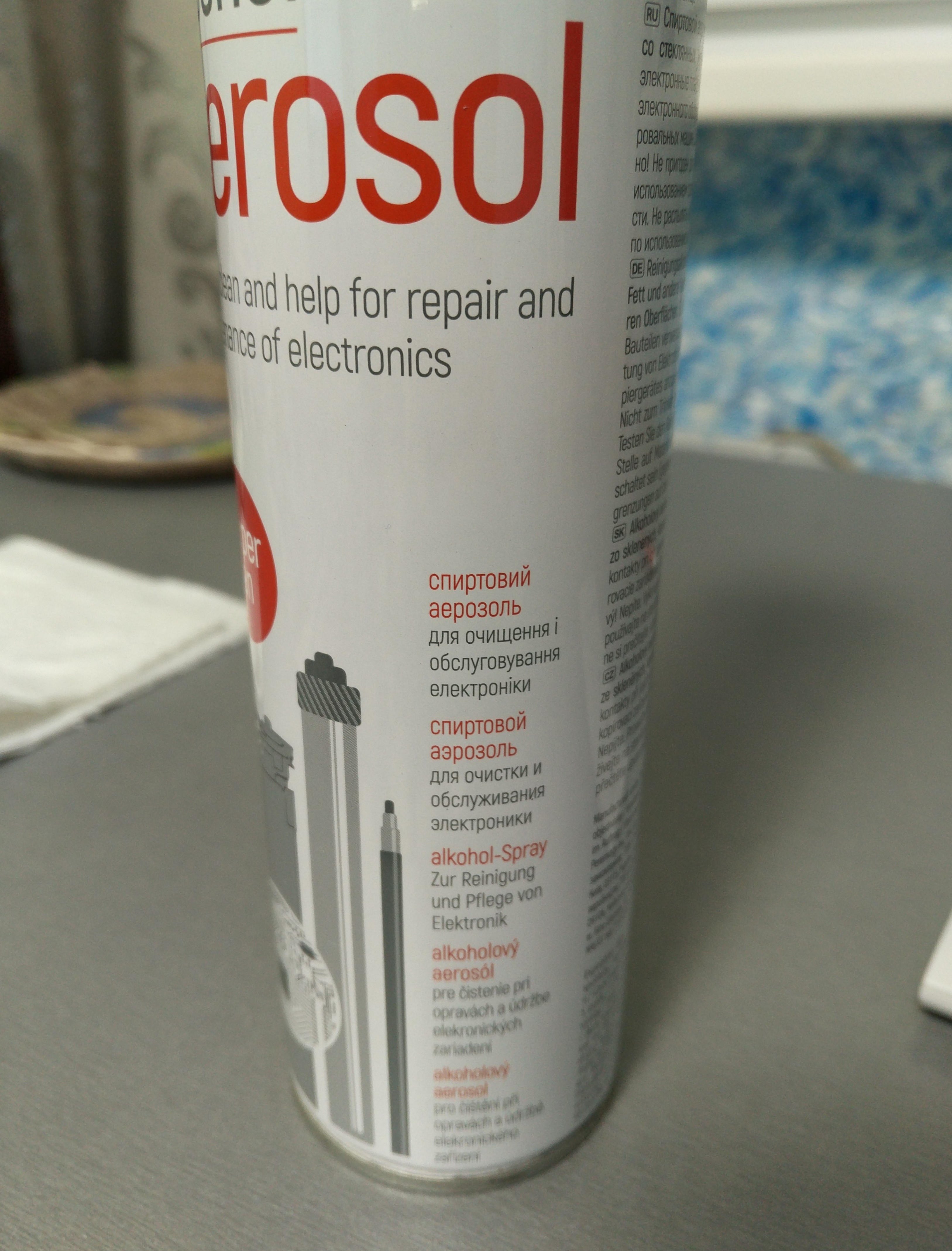

я калошой мыл кристаллы всегда , разводов не было Оо ( правда после калошы надо снова наносить лак на смд )
Обычным нельзя в нем масло , что бы движок не убить ты че :-)
банальная проверка капни на стекло и подпали калошу и обычный , после калоши нет осадка после обычного маслянистое пятно
для крышки перед нанесением термопасты побоку, в ней и так масло - но для жм это критично .
А если уж правильно то надо такое юзать и не жадничать

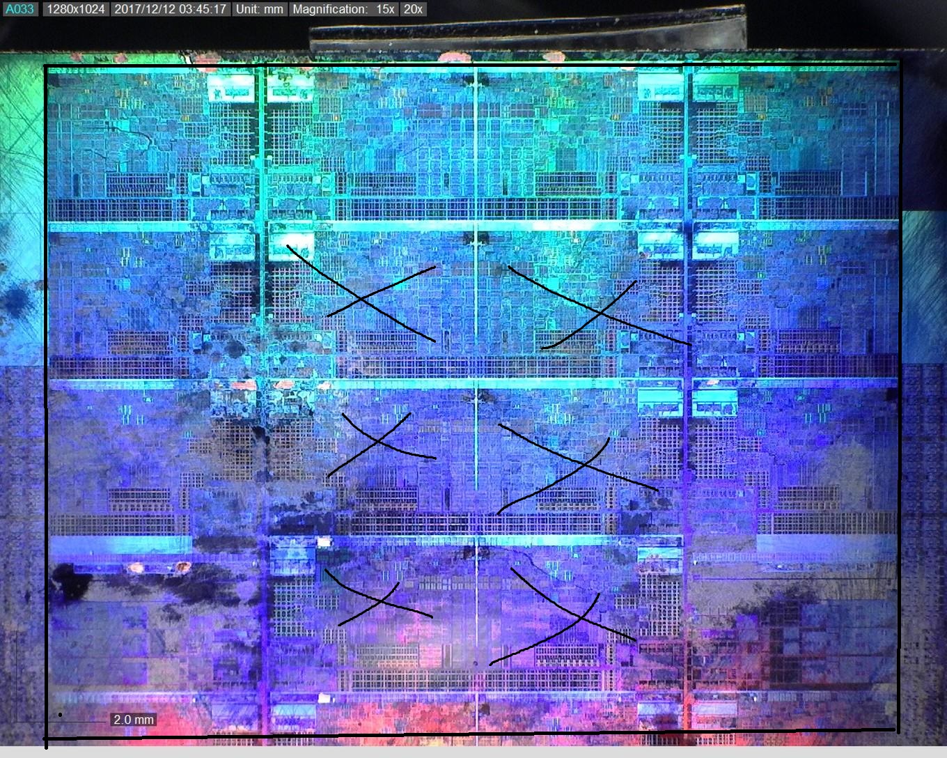

Кстати кто то интересовался расположением ядер по номерам в 7980xe по температурной зависимости я понял одно что явно ядра 0 и 9 рядом а также 15 и 7 хоть схема говорит об обратном но по температурной зависимости выходит нечто подобное. Ближнее к контролеру думаю можно определить нагрузкой напмять и смотреть самые высокие температуры.
0 9 У меня это как раз ядра со звездочкой схема кристалла же 20 секционная ( 2 секции контролер )
1 10
2 11
3 12
4 13
5 14
6 15
7 16
8 17
также получается что самые горячие ядра + с самым завышенным напряжением находятся в центре сетки 5 x 4
Так что добится лучшего разгона в теории можно погнав периферийные ядра и довнклокнуть центральные . ( кстати если вырубить все центральные ядра мы получим кольцевую шину :lol:(в начале темы кто то про это уже писал но так и не нашел способа определить где центральные ядра ) )
вссс4.jpg [ 675.02 КБ | Просмотров: 743 ]

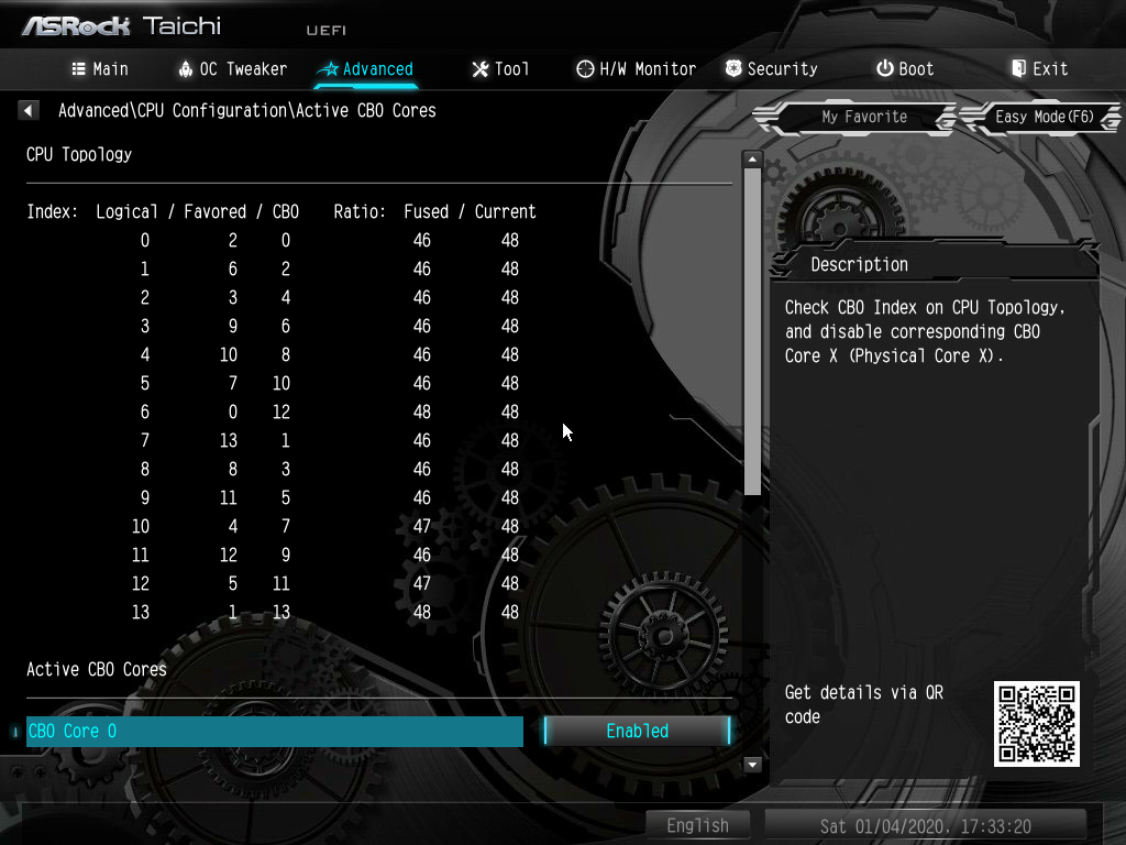

Как я понимаю, логические номера не равны физическому расположению. У каждого экземпляра он свой, в зависимости от потребления ( первыми логическими вроде должны идти те, которые могут заявленные максимальные частатоты держать в турбобусте ( 4.8ghz в моем случае ) ). Где то в биосе вроде видел таблицу. Не уверен, правда, что она была связана именно с этим. Сейчас поищу и скрин выложу.
EDIT: как я понимаю, это оно и есть все же.
200104173320.png [ 425.6 КБ | Просмотров: 642 ]
