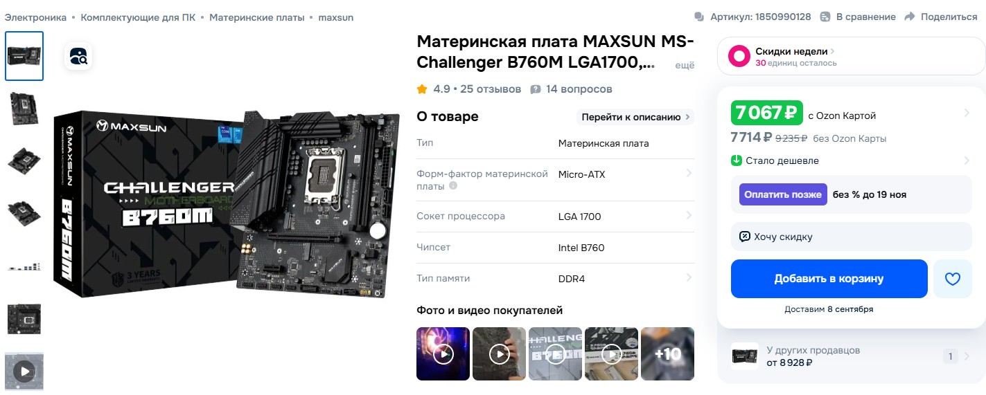

На слабых ВРМ придётся сидеть с лимитами питания и андервольтом. В целом с андервольтом и умеренным разгоном потребление в жручих играх обычно до 100вт. 75вт хватит тоже если ещё чуток частоты скинуть и сильнее андервольтнуть. Но если плата и это не тянет, то будут проблемы, питания в части игр будет не хватать и они будут дропать частоты. Лучше что-то с большими радиками брать типа такого хотя бы:
maxsun.jpg [ 148.56 КБ | Просмотров: 2198 ]
Если плата уже на руках, то стоит убедится что она в принципе может выдавать 75вт на постоянку, иногда ограничение есть в самом биосе, а потом уже можно попробовать приколхозить какие-нибудь дополнительные радиаторы на ВРМ и организовать обдув.

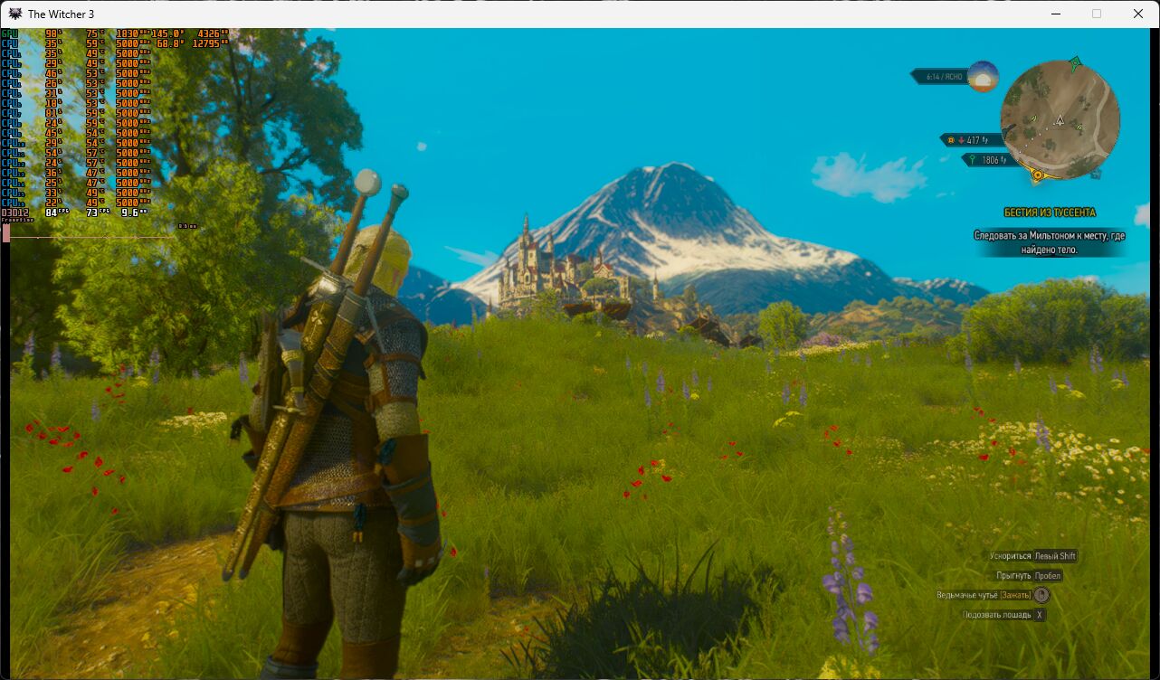

У меня чисто на 8p ядрах 4.6ГГц с андервольтом в Ведьмаке 3 на ультра лучах менее 60ватт:
w3.jpg [ 180.51 КБ | Просмотров: 2193 ]

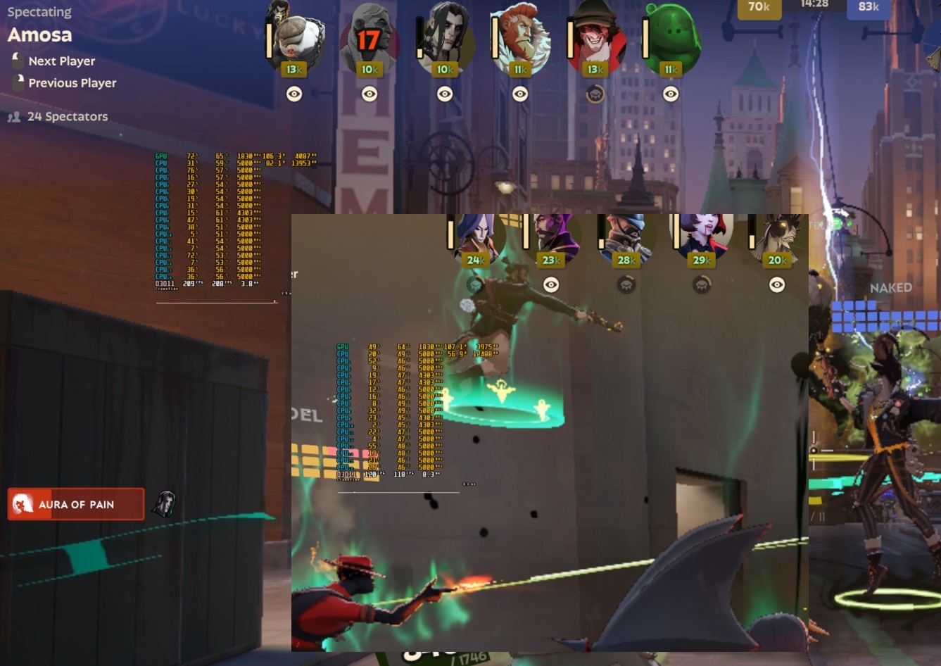

В свежем шутере от Вальве Deadlock те же 60вт:
deadlock.jpg [ 285.37 КБ | Просмотров: 2193 ]
С E ядрами потребление может быть больше, а может быть таким же.

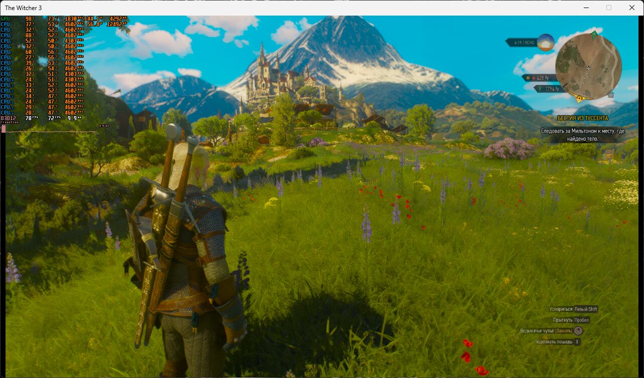

На 5ГГц будет не сильно выше. Ведьмак 3 меньше 70вт (пока стоит):
w3_5ghz.jpg [ 166.1 КБ | Просмотров: 2139 ]

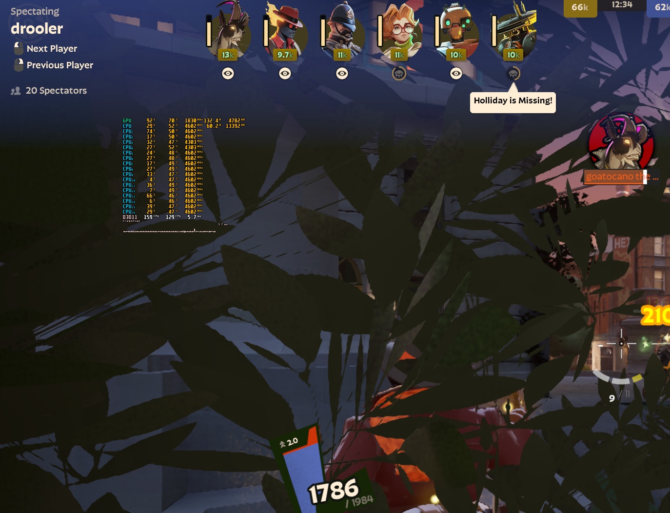

А в Deadlock 85вт без лока фпс и в районе 60вт при локе 120fps
deadlock_.jpg [ 268.69 КБ | Просмотров: 2139 ]
