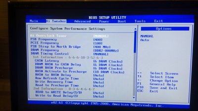

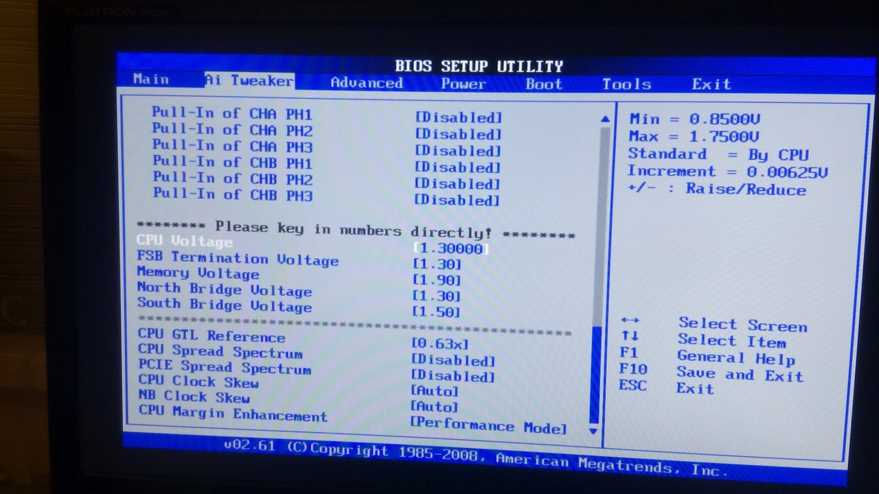

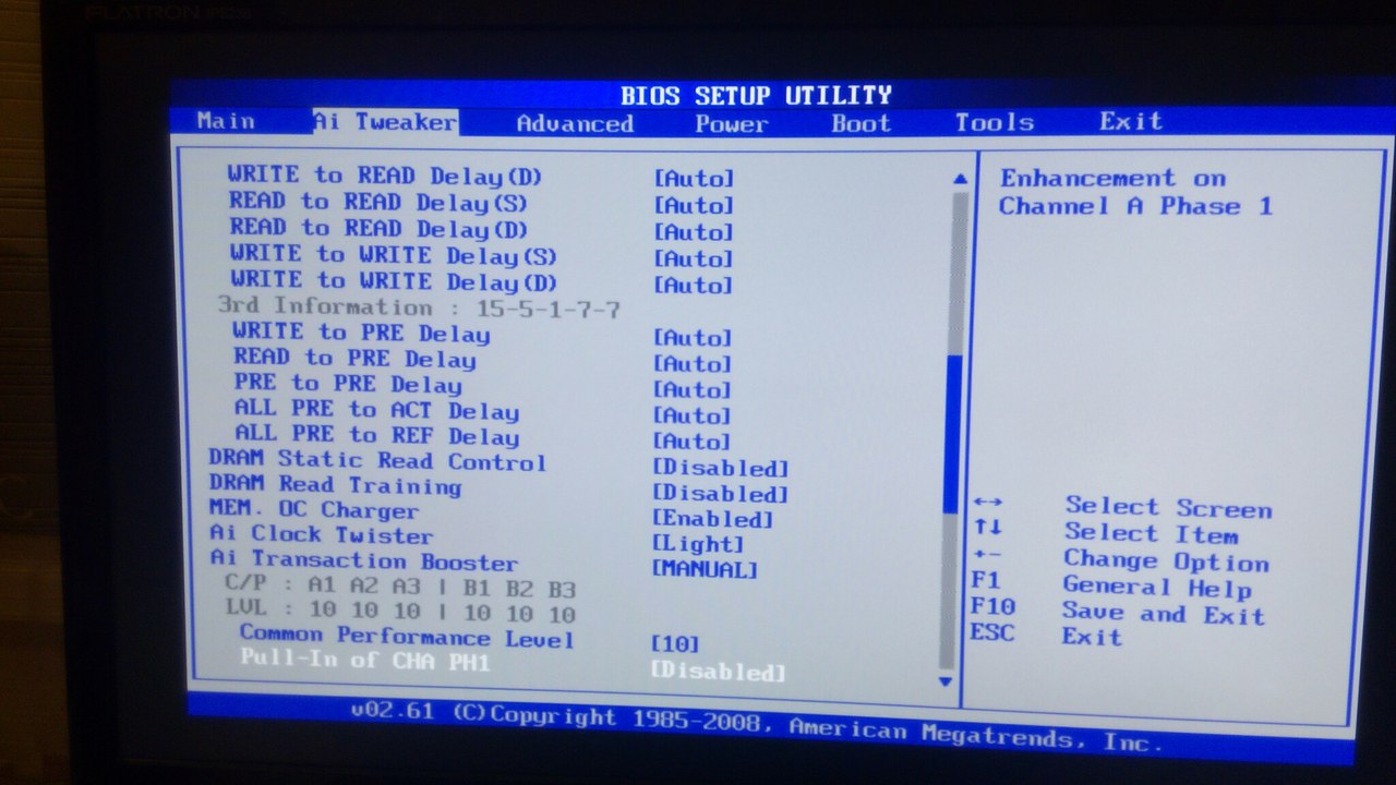

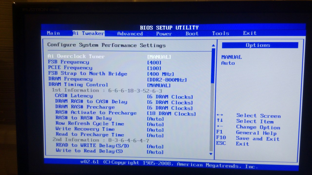

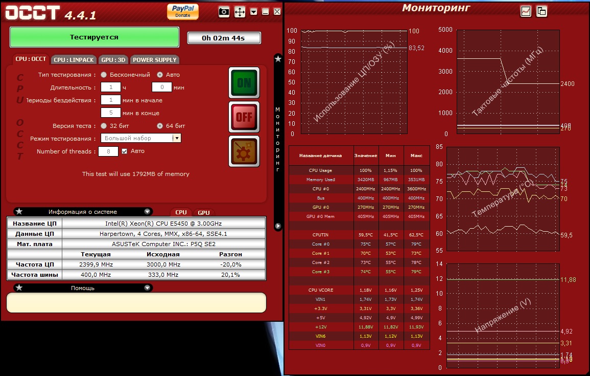

Всем привет!
Проконсультируйте что я сделал не так? Системная плата: Asus P5Q SE2, проц: Xeon E5450.
На второй - третьей минуте падает частота процессора ниже изначальной. Напряжение поднимал до 1,35, но ничего не изменилось.

Unic а почиму частота падает, или появляется так называемый троттлинг? мониторьте температуру правильно. камень под чем?

Читал про "В биосе материнских плат P5Q SE2 отсутствует параметр LLC (Load Line Calibration) в связи с чем возникают довольно таки неслабые просадки напряжения под нагрузкой. Данный недостаток можно вылечить с помощью vDroop-мода".
Может из-за этого? но вроде сделал как советовали...
