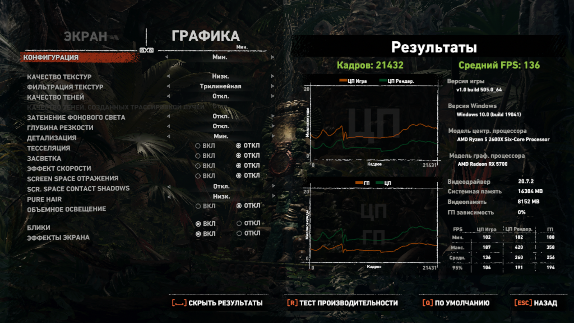

Вкину свои тесты, только вангую у нас разные настройки, вот минималка + настройки экрана на скрине видны (1600аф же можно относить к зен+?)
Так это и есть зен+. А что больше процессор не разогнал?
Добавлено спустя 4 минуты 23 секунды:
CRNVR У тебя все тайминги закручены перекручены, а задержка больше чем у меня, при более низкой частоте и бОльших таймингах
Так у тебя выкл GDM, RCDRD ниже, и не знаю, влияет или нет, но у тебя выше частота проца, и 2600 вместо 1600аф, к тому же у меня некитовые планки
Не думаю, что тесты АИДЫ прям конечное мерило перфоманса, да и версии БИОСа могут вносить разницу
Ryzen R5 5700X / Hynix CJR oem 3800-16-19-19-35-54 1.35v / RX 6800 UV
