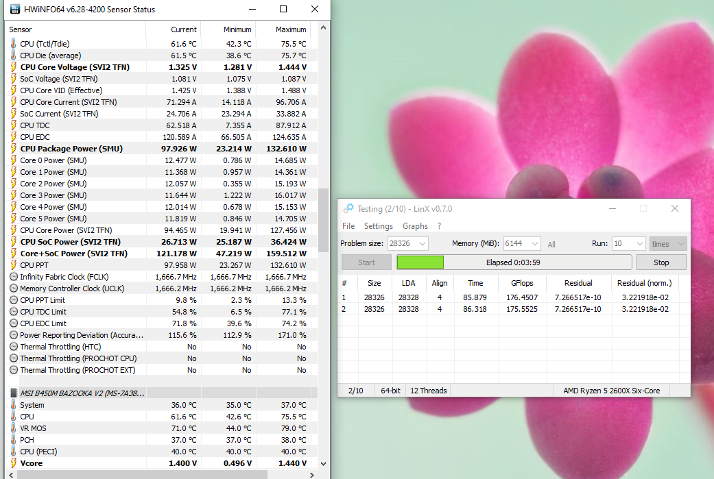

AHDPEY198329477 писал(а):
Да ладно, там бы жор был около 160 ватт. У меня при 1.3в жрет 147 ватт.
159 ватт, только не cpu package power, а core+soc power. От увеличения вольтажа растет soc power. А вот cpu core voltage(svi2 tfn) даже немного меньше, чем у тебя и жрет сам проц 131 ватт.
Даже не знаю, амд со своими показателями путает. Может быть, cpu core voltage - это вообще убогость материнки и ее врм. ХЗ
Мне больше интересно, почему у тебя в линксе 186-187гфлопс. Если я зафиксирую 4.1 при 1.4в, то будет примерно 180гфлопс. Не уж то снова память так роляет?
так и надо фиксировать, а то в авто там все колбасится (частоты\напряжение). Память не сильно роляет в этом тесте. Кстати, у меня там всего 3266

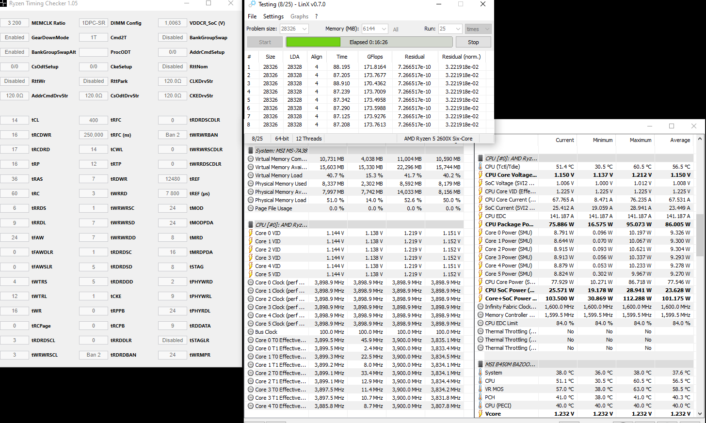

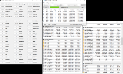

d1shd писал(а):
Для справки, т.к я не вижу твою частоту... у меня на 3.9ггц 1.212v, 177-178 флопсов, жор 103ватт
Какой то печальный и :shock: скрин, или для 2600х такие вольтажи и скачки это норма?)
UPD
Сейчас дела обстоят так:
Снимок1.PNG [ 694.64 КБ | Просмотров: 491 ]
Снимок2.PNG [ 680.4 КБ | Просмотров: 491 ]
Пару ватт сверху прибавил т.к относительно недавно поставил "llc Medium" посчитал слишком сильный дроп напряжения в нагрузке
Ну и настроенная память походу действительно дает пару флопсов, у меня на скрине большинство таймингов стоят в авто + gdm включил, ну при этом до этого проходил линкс полностью ужатыми таймингами, было 177-178 флопсов, может из-за винды ещё, я хезе
Тайминги оставил в авто потому что в играх увидел псевдо плавность :lol: И посчитал что система лучше знает, "ужал" только те в которых уверен
Ryzen 5 2600 (3.9 Ггц, 1.250 В)
Asus TUF B450-Pro Gaming
HyperX Predator(M-die)8х2 (3200 МГц, 14-16-16-36-1Т, 1.380 В)
Gigabyte GTX 1660 Ti Gaming OC
Последний раз редактировалось Ruzya 30.07.2020 3:25, всего редактировалось 4 раз(а).

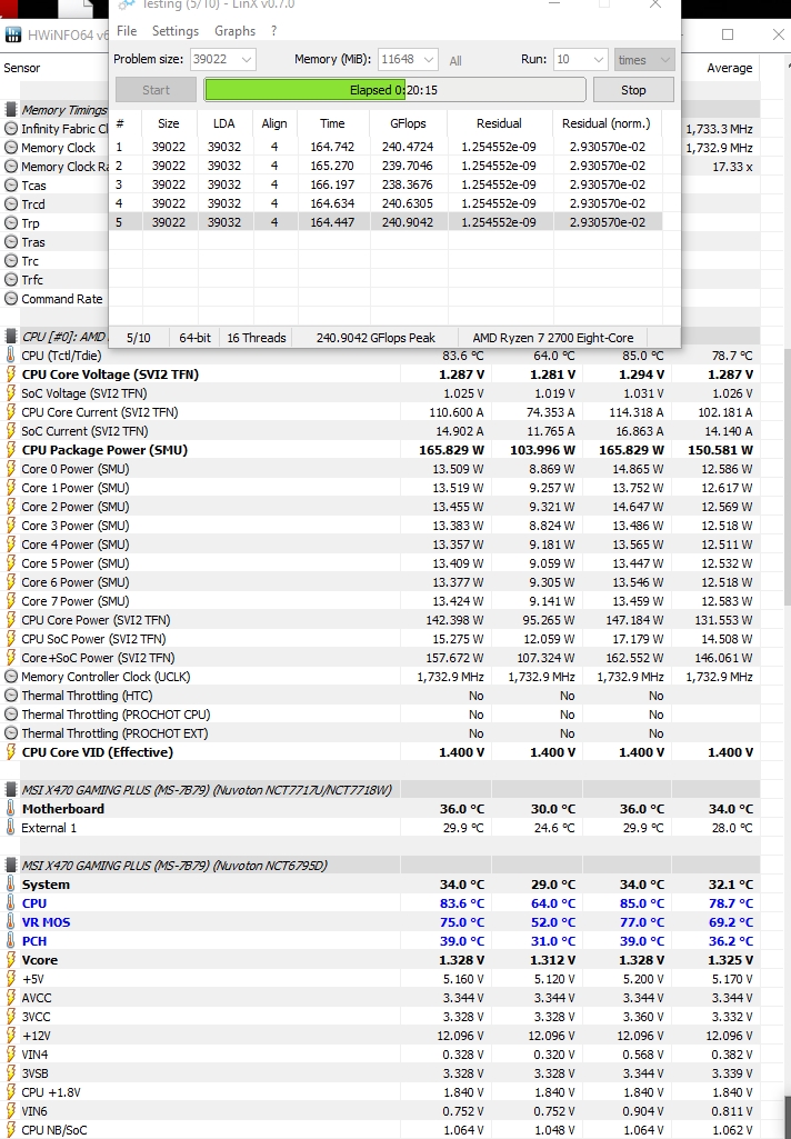

Иногда смотрю на чужие скрины и недоумеваю. У меня стабильно в высоких нагрузках "cpu package power" больше, чем "core+soc power"
Linx.jpg [ 528.82 КБ | Просмотров: 489 ]
MSI x470 Gaming Plus, R7 2700 @ 4.0 GHz, 1.296V. SniperX (Hynix CJR) 3600 CL19 @ 3466 16-18-18-34-CR1, 1.36V

Ruzya писал(а):
У него еще SoC в нагрузке 36 ватт, это же немыслимо много, не? Я за свои то 26 когда то боялся И задавался тут вопросом, т.к у всех видел от силы 10-20
Никогда у себя не видел даже 20W при частоте памяти 1733 (3466), хотя возможно это зависит от напряжения SoC и удачности проца в этой части

Ruzya писал(а):
Не ну реально BAZOOKA система
ХЗ. У него Power Reporting Deviation 171%, то есть мощностным показателям особо доверять нельзя

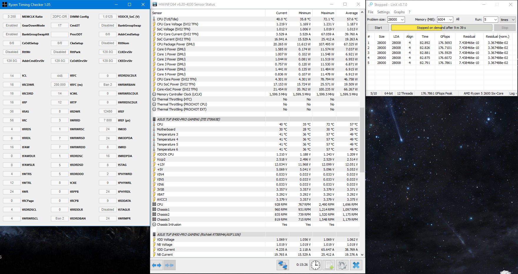

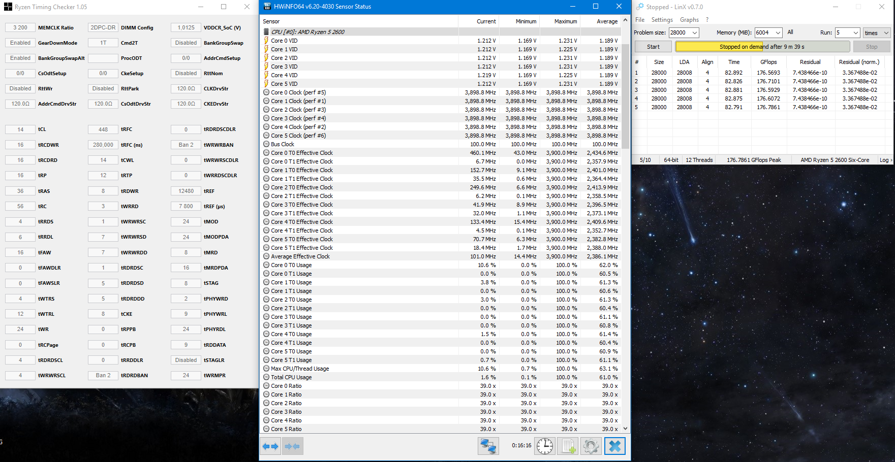

Частота и напряжения - все в "авто" - она колеблется от 4 до 4.05ггц.
Сделал примерно тоже самое. 39 при 1.22. Результат 173 флопса максимум. У тебя память одноранговая? Кааак еще объяснить такую разницу?
Безымянный.png [ 134.89 КБ | Просмотров: 458 ]
Регистрация: 09.12.2019
Да
писал же, пока не скинул почти все тайминги в авто было 177-178 флопсов. Перетест делать лень, не хочу больше лезть в биос
Добавлено спустя 7 минут 50 секунд:
d1shd писал(а):
39 при 1.22
Судя по скрину ты вообще можешь поставить 1.150v для 3.9ггц с адекватным LLC, не плохой камень, мой уже валится если просадка до 1.156 по любому ядру :cry:
