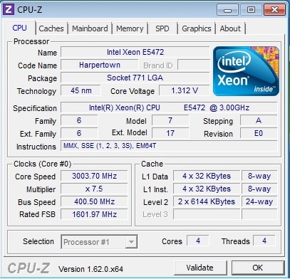

Доброго времени суток.
Недавно приобрел процессор Е5472 и мат. плату GA-EP45T-UD3LR (rev. 1.0),срезал ключи с сокета,все зааботало,но как я понял нет полноценной поддержки этого процессора в моей мат плате.В цпу зэт не отображается поддержка инструкции SSE 4.Биос к своей мат плате я не нашел,по ссылкам в шапке есть только для ревизии 1.3,да и биос я некогда не прошивал,только утилитами от производителя из под винды)
Прошу помочь мне найти модифицированный биос и подсказать как его прошить.
А еще хотелось бы узнать есть ли разгонный потенциал у моей мат платы?Если будет хороший блок питания.
Заранее благодарен за помощь)

BigBob, Проц разогнать можно, думаю до 3,8 легко.
Регистрация: 27.11.2012
Откуда: Новосибирск
Спасибо за ответ)Подскажите пожалуйста мануалы по разгону,я пока в этом не силен)

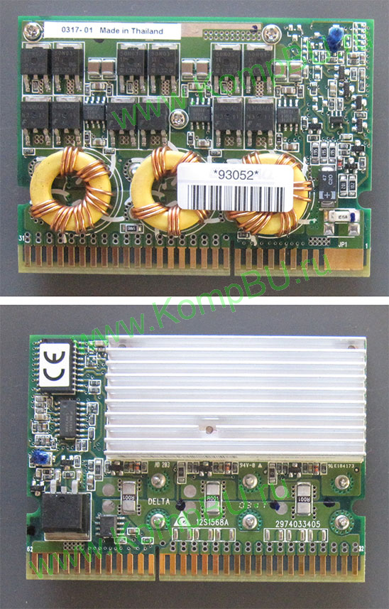

DigiMakc Тут всё зависит от корпусировки полупроводникового прибора и его КПД больше чем от "количества фаз". К современным digivrm системам счет фаз вообще не применим в привычном понимании этого счета, но мой пример с асусом и биостаром таки посмотрите чуть внимательнее, это классический пример того, когда честные 4 фазы во всех отношениях лучше не честных шестнадцати.
Если посмотреть на эволюцию питальников, то становится видно, что она идет через одно место - что-то революционное случается лишь тогда, когда на классическое не хватает места на плате, а задача такая ставится что чего-то классического перестаёт хватать тоже не понятно от чего. Иллюстрацией предыдущего достаточно сумбурного предложения может стать сравнение питальника к примеру топового нетбруста (какой-нибудь Xeon W5080) и Core i7/1366. Они совершенно разные при схожей мощности, кпд и нагреве.
Картинка1 - 135W, электролитов нет вообще. Асимметричные плечи. Поколение НетБруст. Радиаторы есть только от того что мала площадь текстолита.
картинка2 - 135W, электролитов нет вообще. DigiVRM. Поколение Коре2. Радиаторы есть только от того что мала площадь текстолита.
На десктопах такого не будет.
И "фазами" мерить их тоже можно, только вот зачем? 38 попугаев, 6 мартышек, 2 слона... но мера всего - Человек (с) Протагор :beer:

IdeaFix, Согласен, от корпуса много зависит. КПД зависит от внутреннего сопротивления, ну и в целом от реализации.
Честно сказать, не знаю что такого волшебного в digivrm, чем таким волшебным он отличается и т.д.
Пример Асуса и Биостара:
Биостар:
Асус:
:lol:
Нет уж спасибо, уж лучше пусть будет так как у Асус :)

DigiMakc У биостара нужно один раз увидеть и смех пропадает. Честно. Тепловая трубка там просто ВСТАВЛЕНА для красоты в верхний СЪЁМНЫЙ кусок радиатора с вентилятором. Это всё снимается и НЕ греется. А по поводу картинок, это пролианты ML370 g3 и ML370 G5, и если у первого на плате есть хоть что-то электролитное (правда, оно всё на 5 вольт), то у второго как-бы нет.
