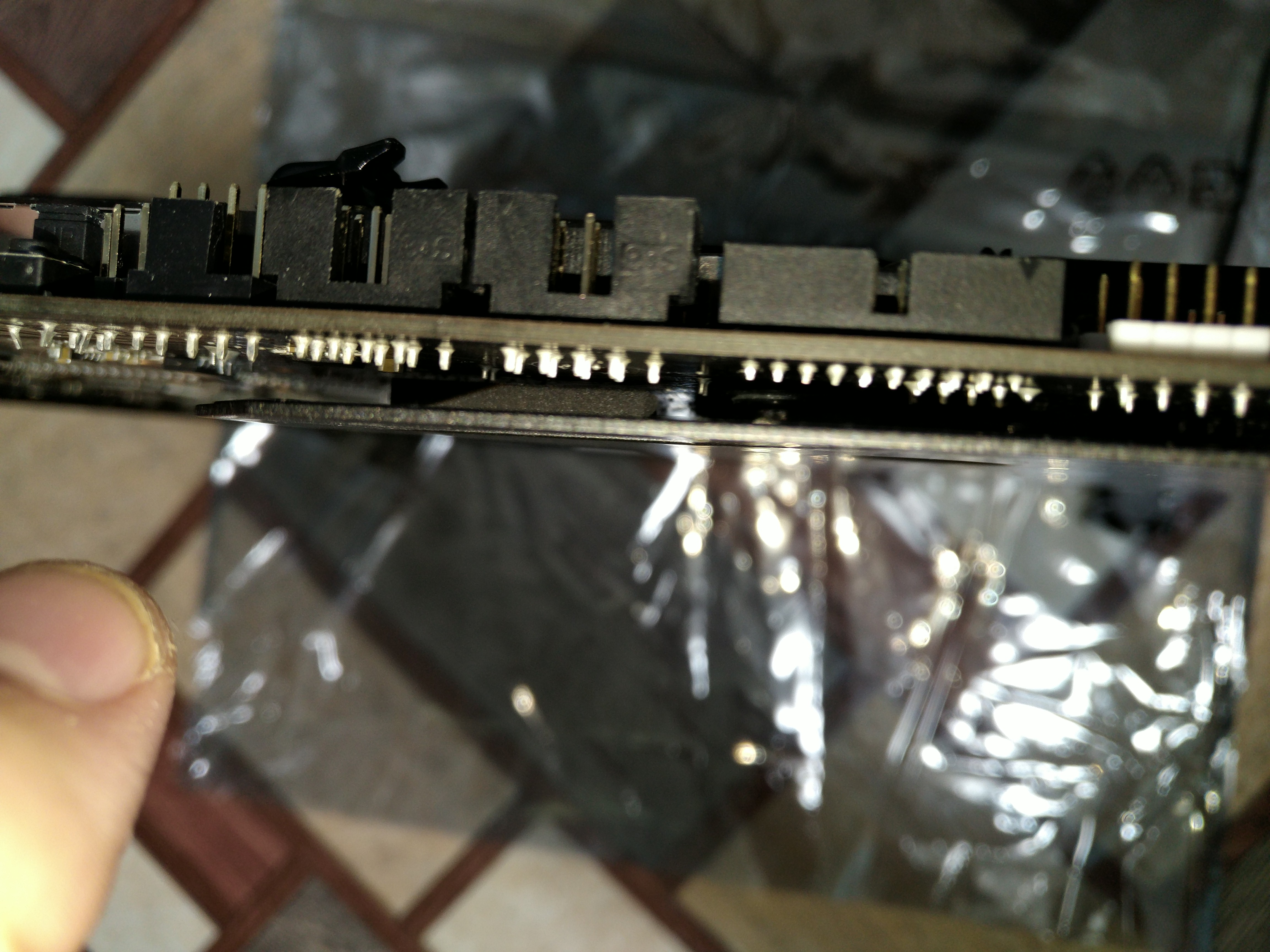

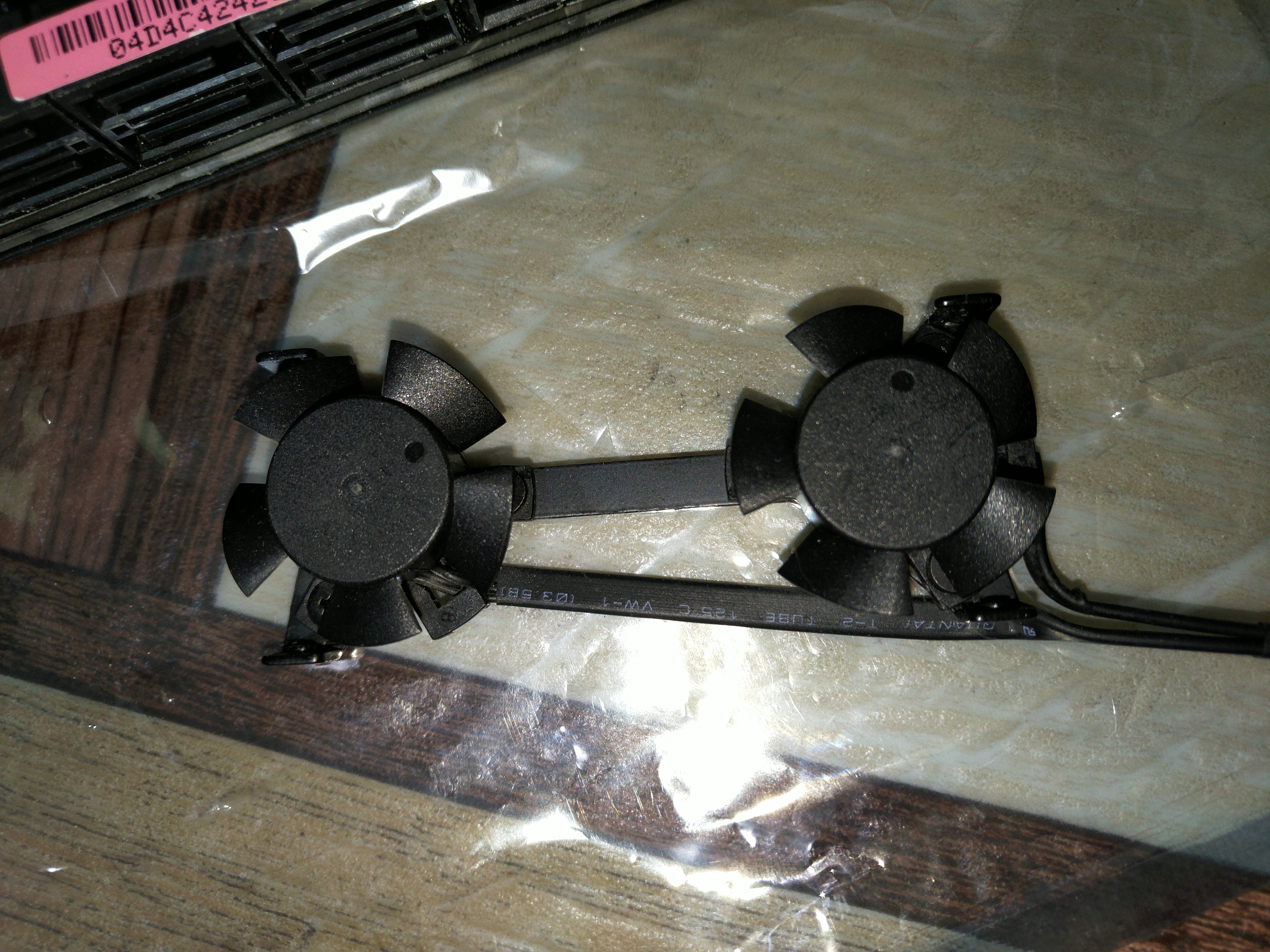

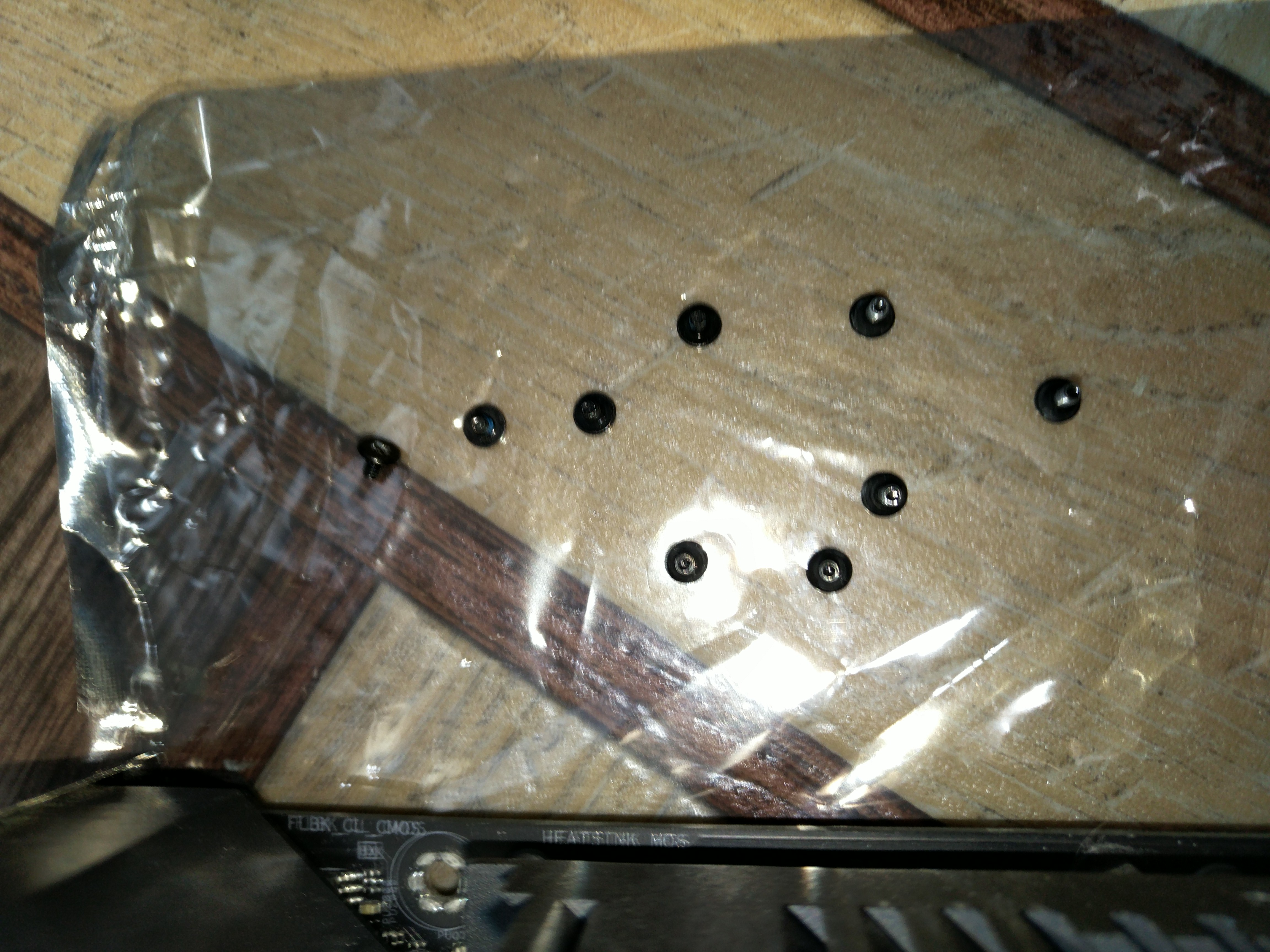

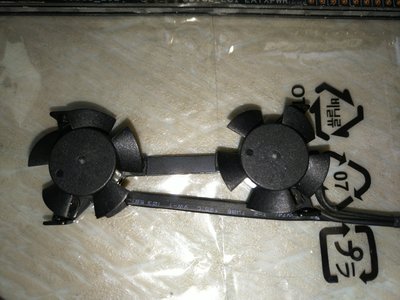

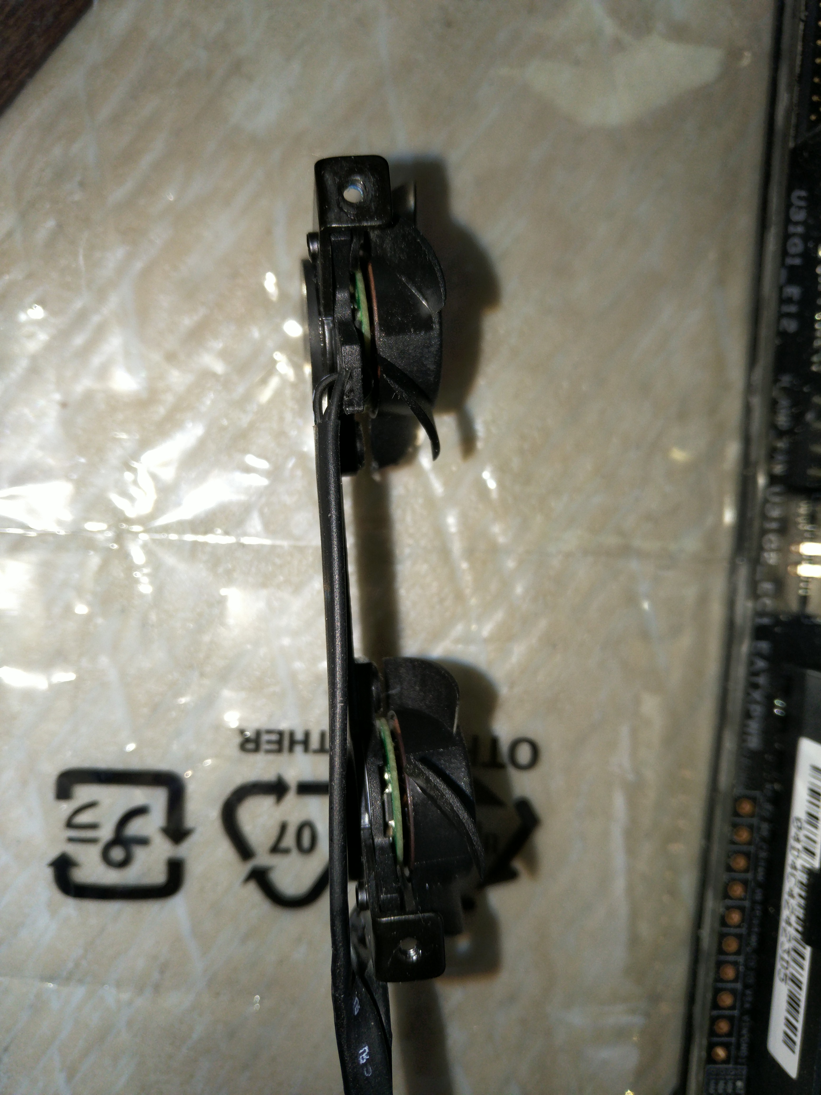

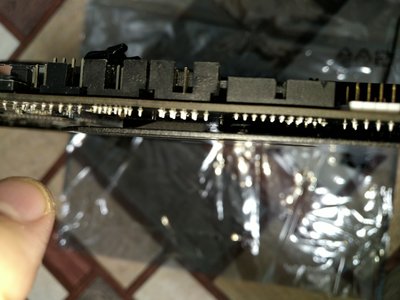

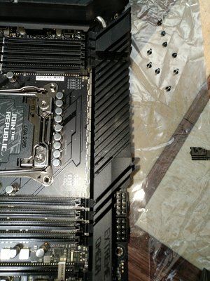

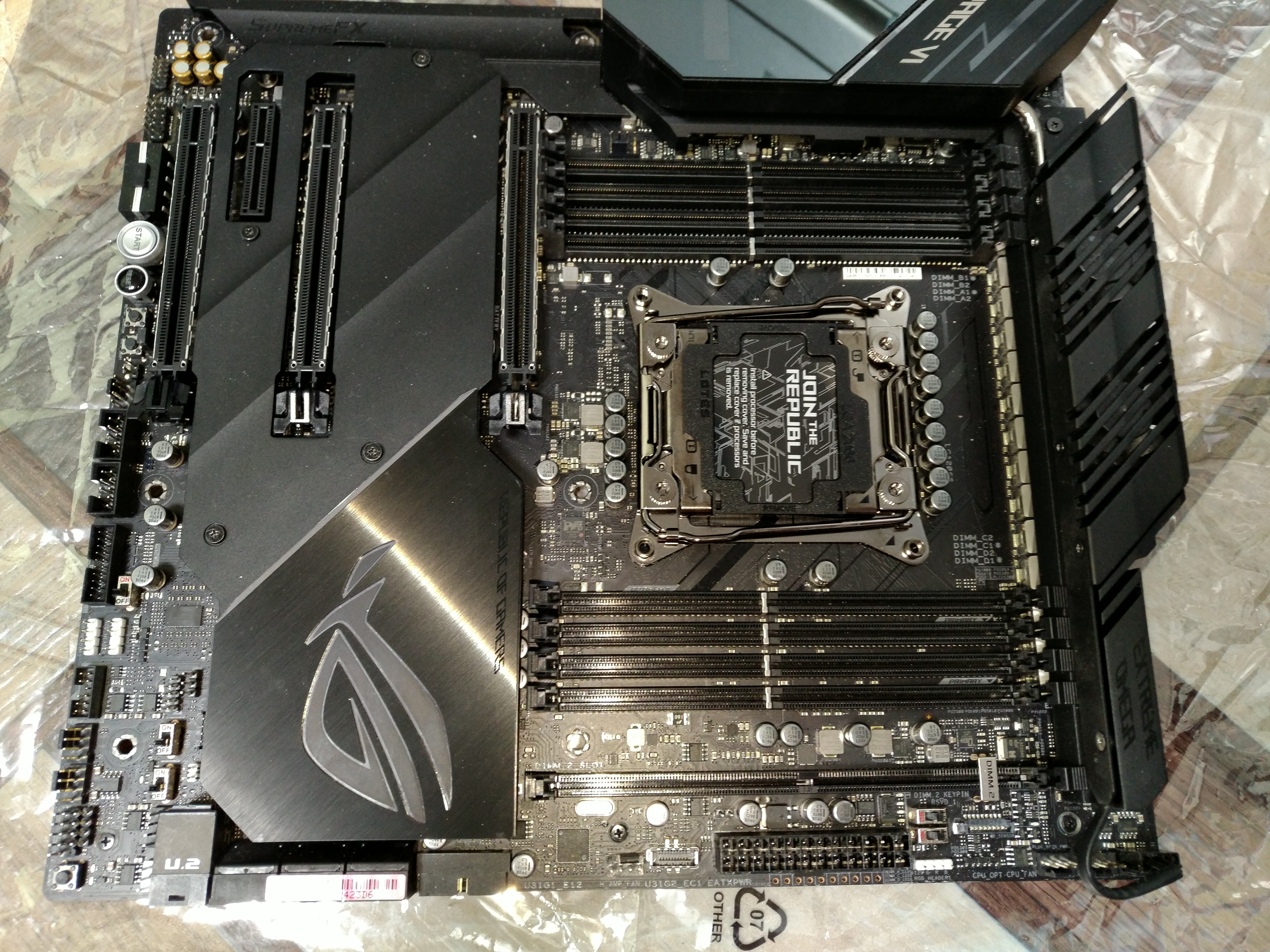

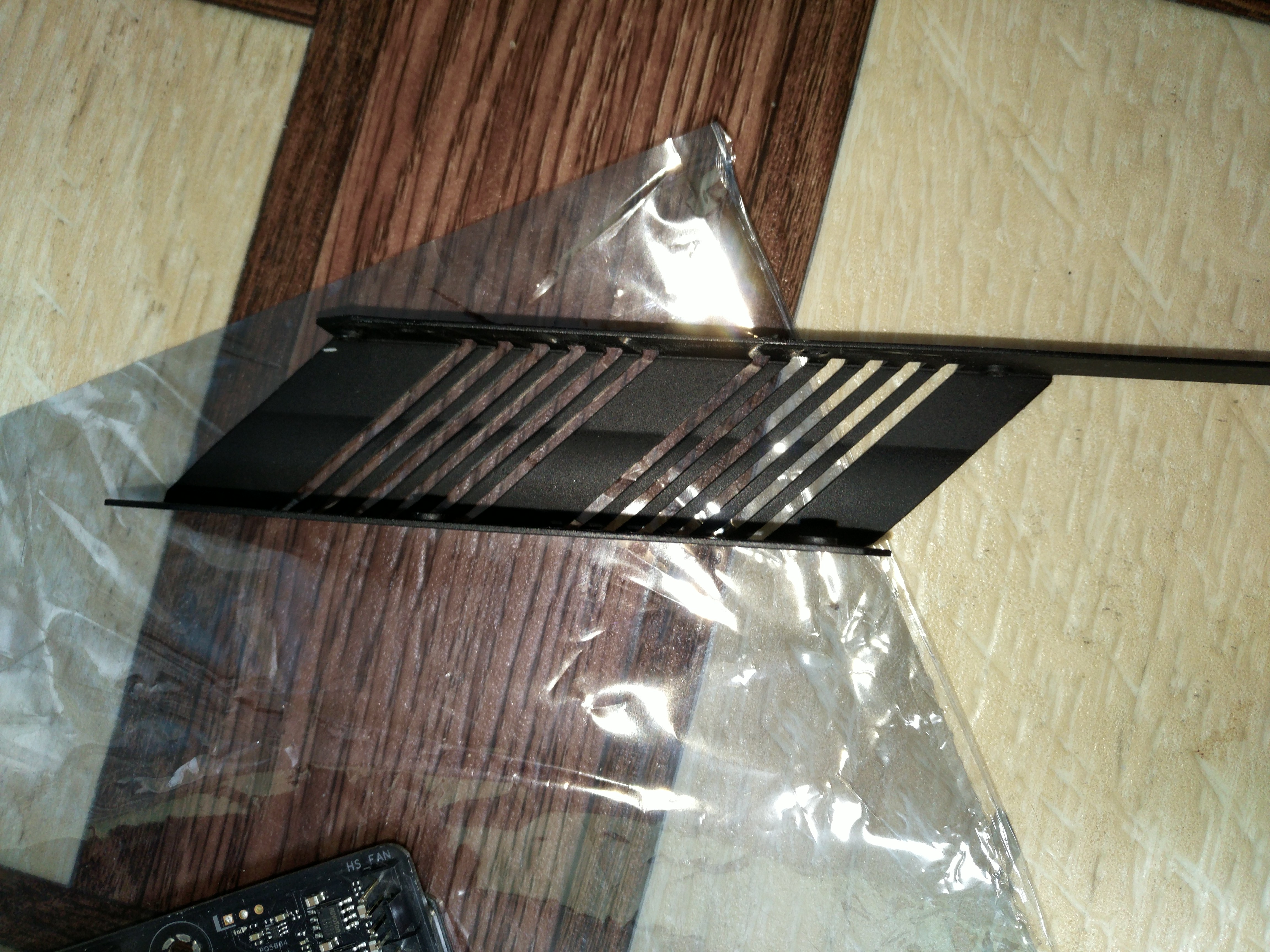

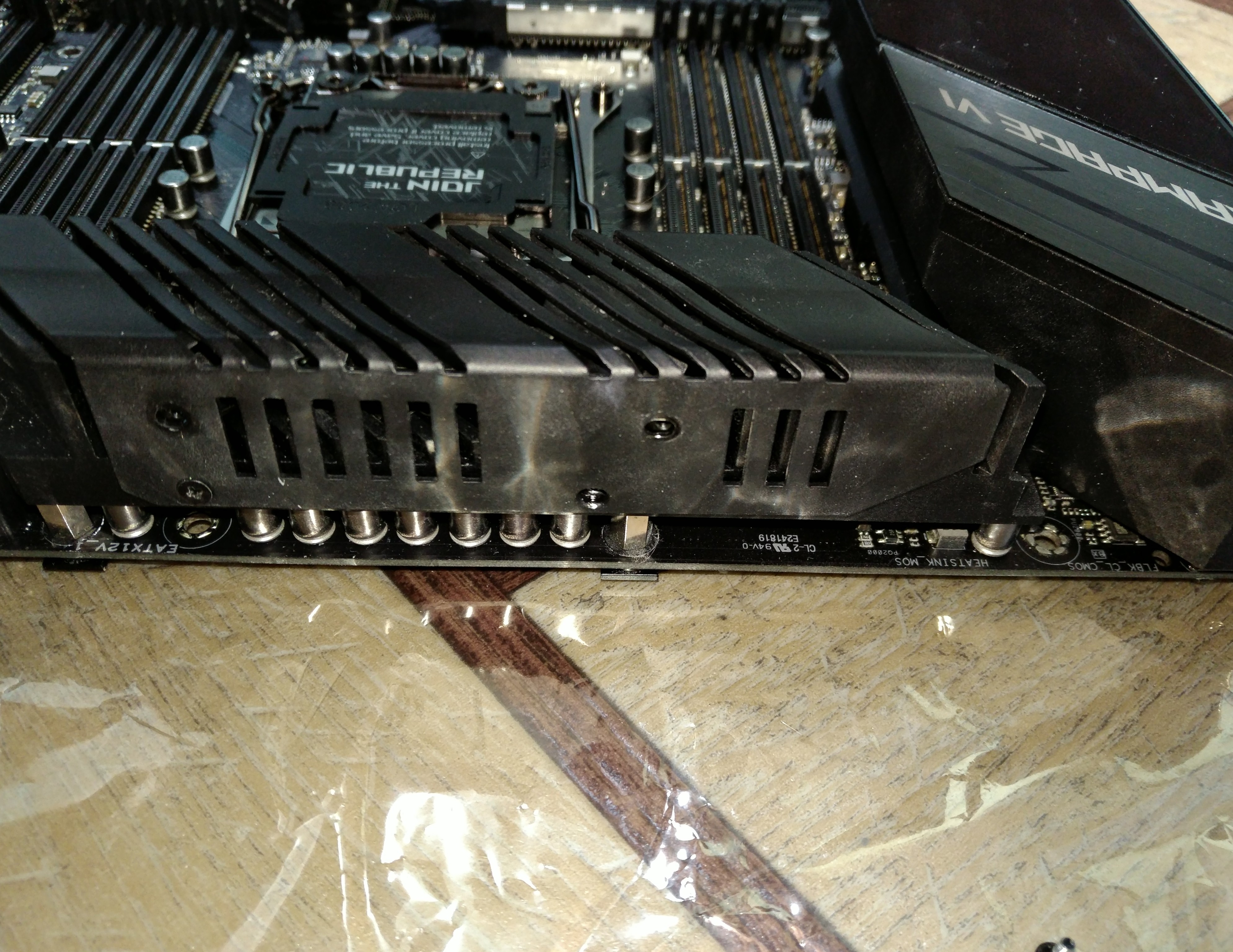

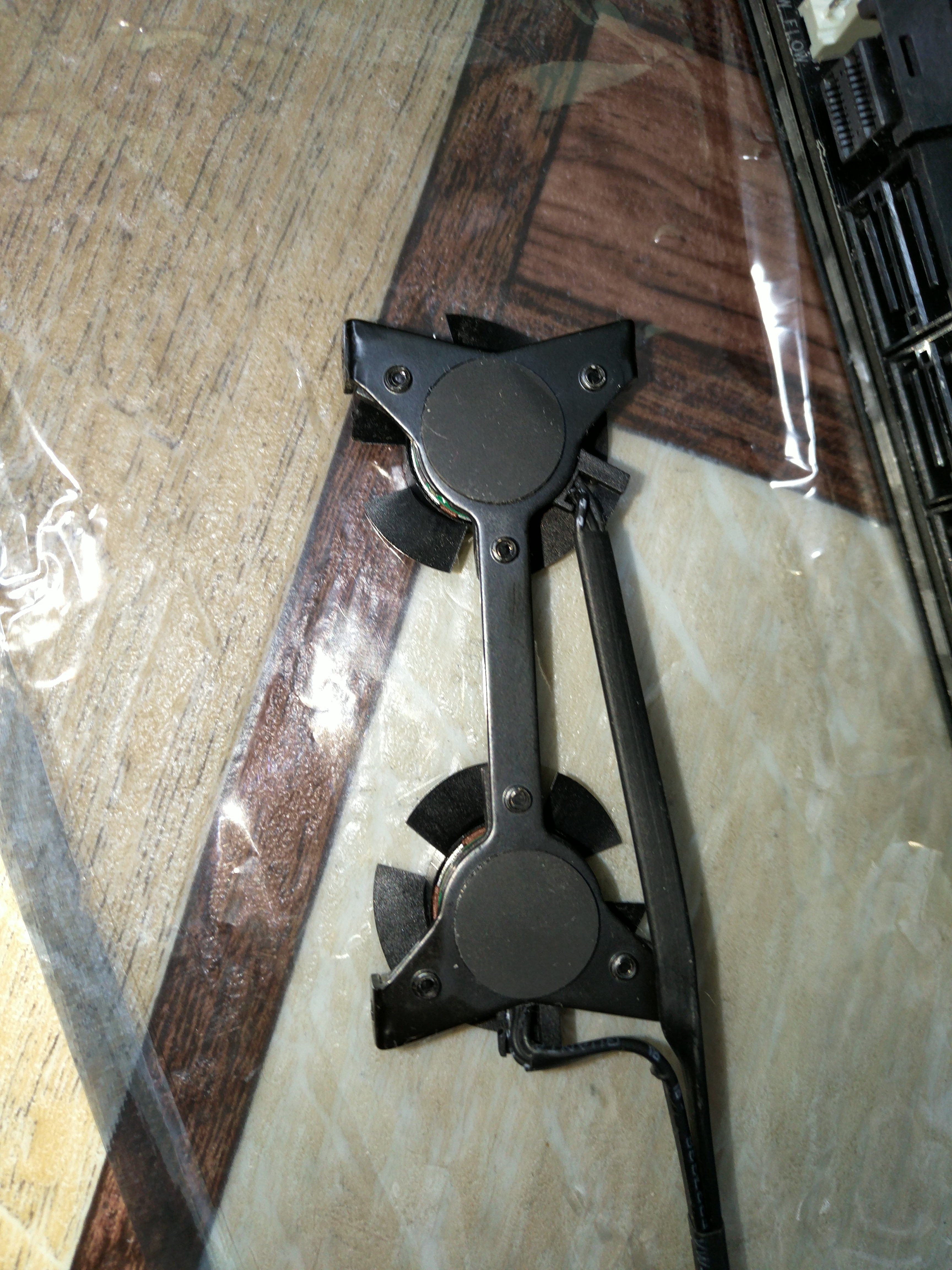

Регистрация: 13.11.2017
извиняюсь за качество фото ( фотал пьяный + на китай телефон )
IMG_20200107_001142.jpg [ 2.4 МБ | Просмотров: 778 ]
IMG_20200107_001139.jpg [ 2.8 МБ | Просмотров: 778 ]
IMG_20200107_001133.jpg [ 2.65 МБ | Просмотров: 778 ]
IMG_20200107_000913.jpg [ 1.9 МБ | Просмотров: 778 ]
IMG_20200107_000749.jpg [ 2.98 МБ | Просмотров: 778 ]
Добавлено спустя 5 минут 21 секунду:
15783505094449185406313593005469.jpg [ 2.01 МБ | Просмотров: 775 ]
IMG_20200107_003224.jpg [ 2.04 МБ | Просмотров: 775 ]
IMG_20200107_003207.jpg [ 2.75 МБ | Просмотров: 775 ]
IMG_20200107_001152.jpg [ 2.94 МБ | Просмотров: 775 ]
IMG_20200107_001147.jpg [ 2.66 МБ | Просмотров: 775 ]
блин там есть короткие винтики и длинные , ну 2 коротких держат кулера а куда еще короткие :lol:, она еще упала красиво когда фотол не ровно прилегающий бек плейт
хотя думаю работает , у бек плейта резинки. разбирать полностью не стал так как термопрокладки туда однорозовые 10+ W пихал в замен г асуса :lol:
UPD 2 мелких винтика держат кулера с двух сторон
UPD 3 когда обратно вставили кулеры сначало прикрутите к радиатору крест на крест свободно и подтяните к верху , и смотрите что бы кабель попал в кабель канал радиатора когда собираете все.

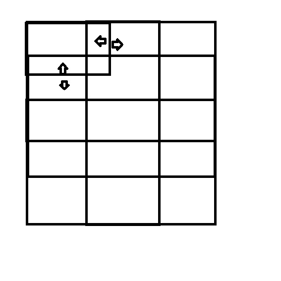

я бы на месте интела пытался бы разработку скалинг ядер ити
по примеру у нас грубо говоря тразисторный бюджет на 28 ядер , но 28 ядер по мимо HT можно превратить под нагрузкой в 18 + 10 низкопроизводительных ядер + склалинг даст вовсе конфигурированное расположение ядер по их производительности с разбивом на потоки какие хочется
eeddd.jpg [ 25.51 КБ | Просмотров: 693 ]
проблема задержках ( хотя если хранить в кеше с быстром доступом мб и решаима )
тут решается производительность на ядро , хотя это уже гибрид цпу + FPGA с под ядерными вентилями для склалинга транзисторного бюджета. Зато мы тут можем забить на графический кристал ком нужен тот использует кому нет в ядра общего назначения.
Xeon phi это умело еще в бородатые года ( в этом случае цпу станет истенным цпу общего назначения а щас мы имеем полу асик )
