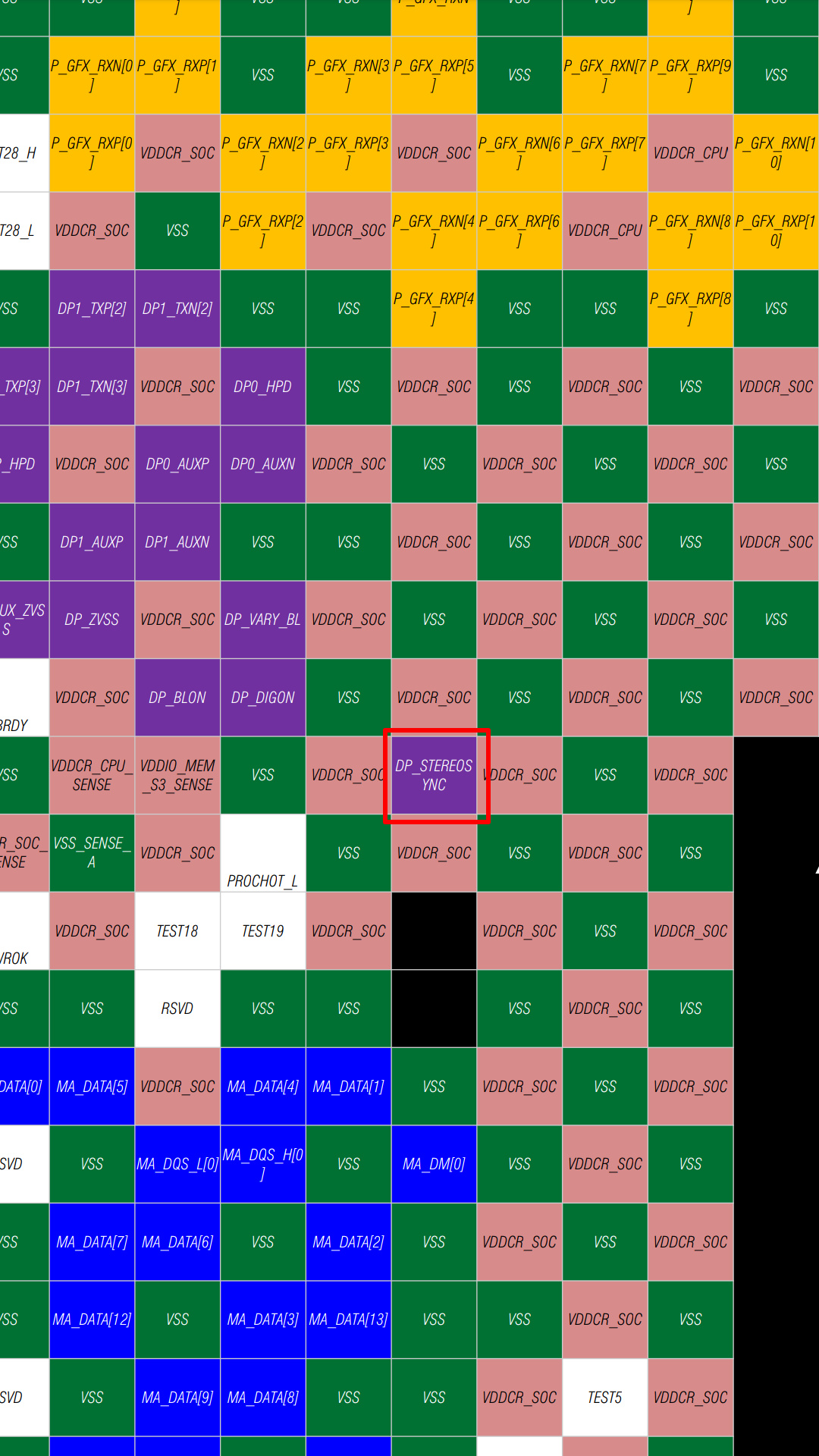

Всем привет. Ни у кого нет инфы о распиновке ножек на процессоре?
Gigabyte b560m aorus pro + 10400f + crucial ballistix 3000cl15 red 2x8 (micron e die)
Регистрация: 13.01.2017
Откуда: Московская обл.
AM4 Pinout Diagram.zip [44.8 КБ]
MSI Z890 Carbon | Intel U9 285K | 4x64GB DDR5-7200 | Sapphire Nitro 7900 XTX
Asus X870E Extreme | AMD 7950x3d | 4x48GB DDR5-6000 | Zotac AMP RTX 5070Ti
Регистрация: 06.12.2018
fm_r2dsf
Походу джек пот сорвал
IMG_20200815_135202.jpg [ 721.22 КБ | Просмотров: 821 ]
Регистрация: 30.04.2013
только описания к распиновке нету
AM5 R7 7700=6050Mhz air WR
