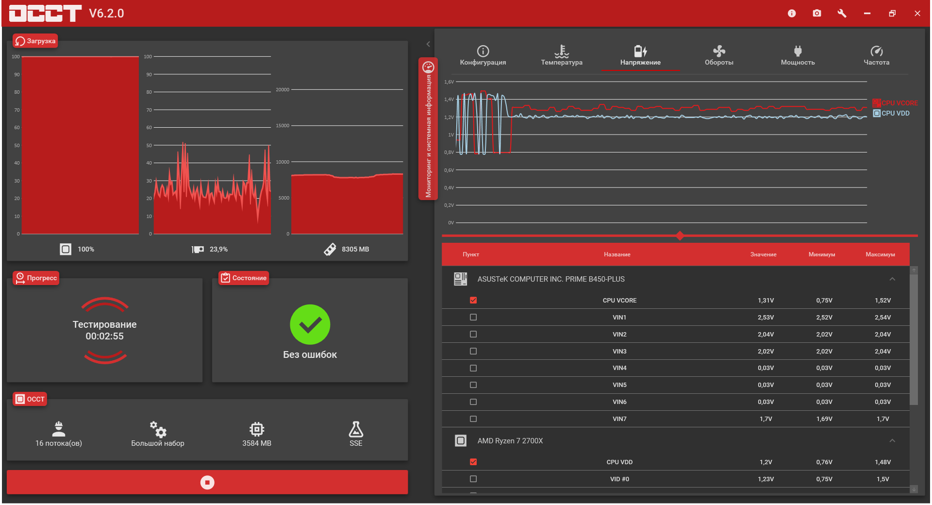

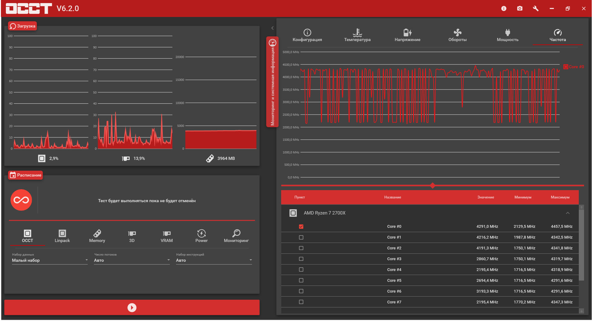

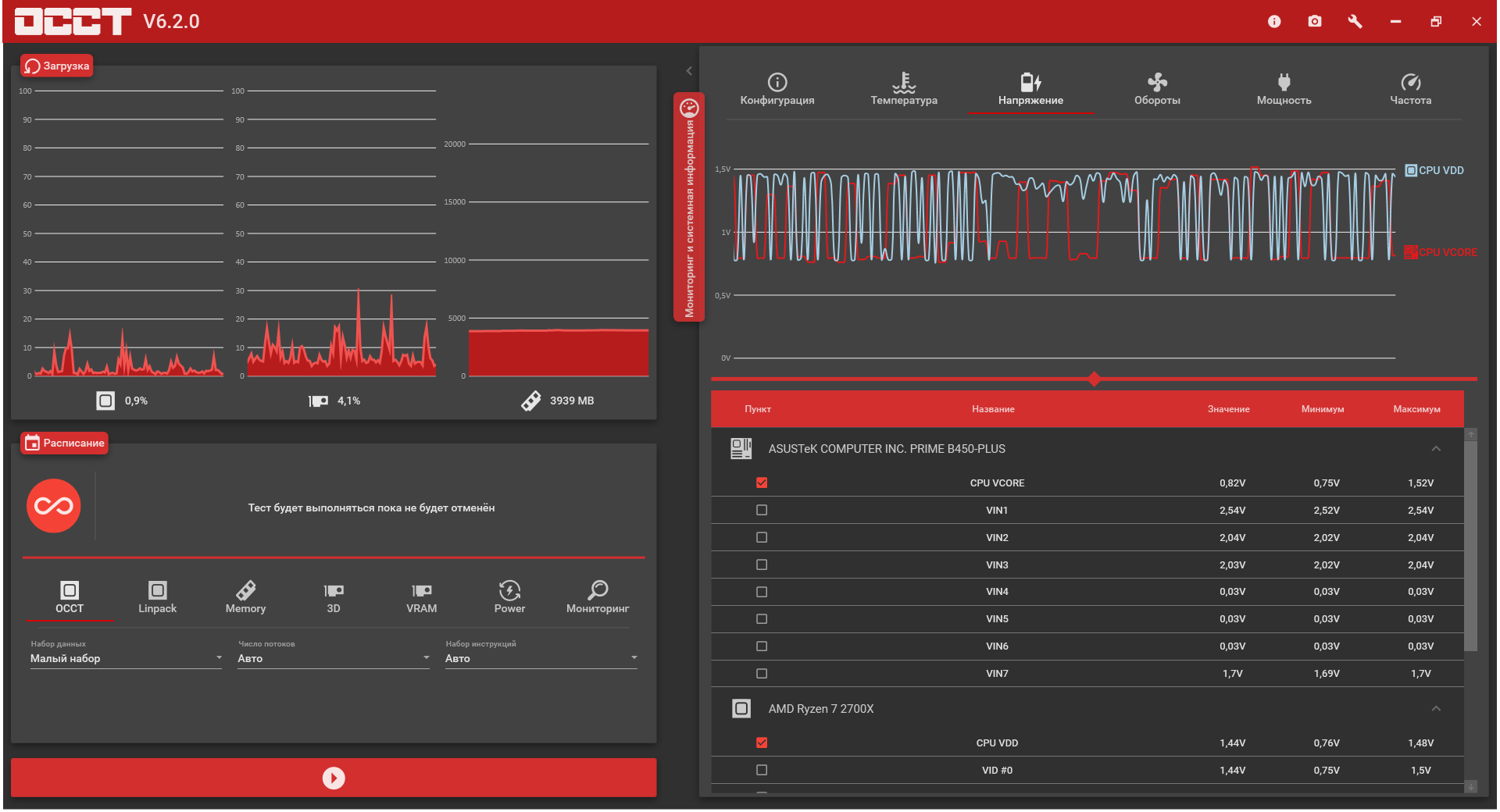

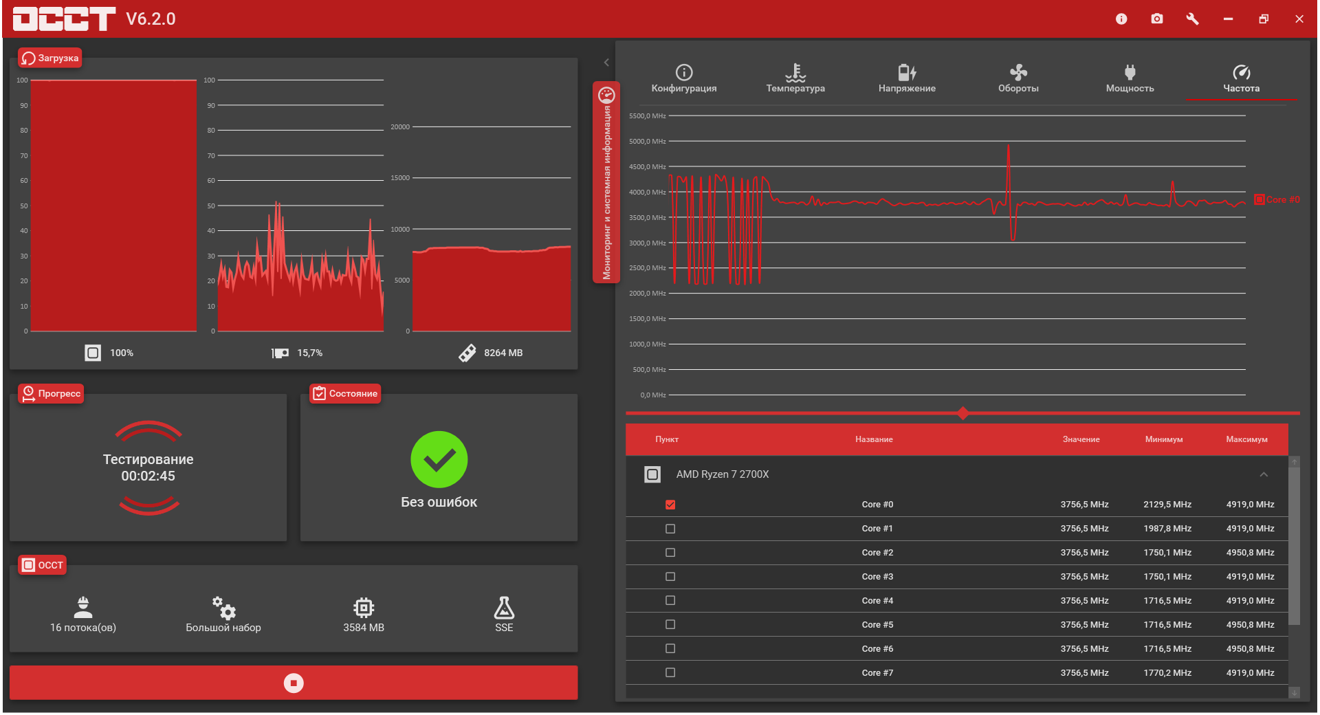

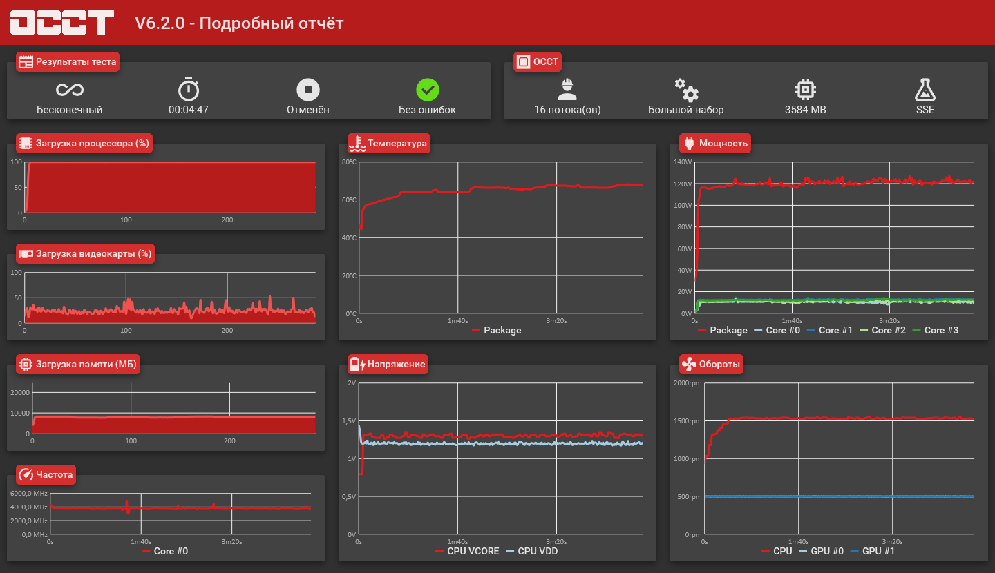

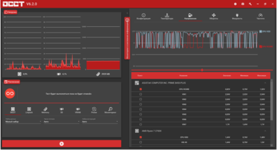

Добрый день! Приобрёл ryzen 2700x и заметил такую картину. На рабочем столе без каких-либо задач бустит себя до 4-4.3 ГГЦ и напряжение при это скачет до 1.5V. При нагрузке в ОССТ напряжение понижается, и температура в норме, даже ловит буст до 4.9 ГГЦ.
Больше всего не радует такое высокое напряжение. Подскажите,нормальное ли для 2700x такое поведение в простое ?
До этого был ryzen 2600 разгоном не занимался. Всё было в порядке.
Питание на проц min 5%, max 100%.
Температура в простое 34-51 скачками следует за напряжением.
Температура в нагрузке до 69.
Комплектующие:
asus prime p450b plus (bios 2202)
gammaxx 400
CORSAIR Vengeance LPX CMK8GX4M1D3000C16 DDR4
zalman i3
бп на 690 чистых W
Комментарий к файлу: ТЕСТ
OCCT-20200903-134723-CPUOCCT.png [ 131.14 КБ | Просмотров: 1085 ]
Комментарий к файлу: Напряжение в нагрузке
НагрузкаНапряжение.png [ 172.58 КБ | Просмотров: 1085 ]
Комментарий к файлу: Частота в нагрузке
НагрузкаЧастота.png [ 168.82 КБ | Просмотров: 1085 ]
Комментарий к файлу: напряжение в простое
Напряжение.png [ 195.03 КБ | Просмотров: 1085 ]
Комментарий к файлу: Частоты в простое
Частота.png [ 186.97 КБ | Просмотров: 1085 ]
Регистрация: 07.08.2019
beardinho
Могу только посоветовать немного изменить методику тестирования. После прохождения некоторого кол-ва тестов (для меня это 10-15 циклов TM5 с усмусовским конфигом и 100% coverage в hci memtest) выключить компьютер, обесточить БП (выдернуть провод питания, короче) и зажать кнопку включения ПК, чтобы разрядить конденсаторы. После этого запустить уже свои обычные тесты.
2700x / B450 Pro Carbon AC / G.Skill F4-3200C14-16GVR
