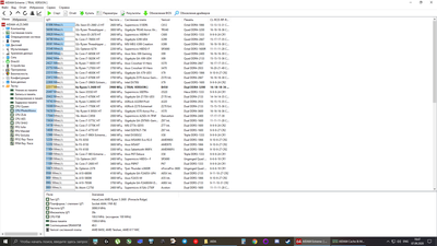

Добрый день всем читающим, появилась такая проблема как, при игре в GOD Warzone, процессор не может нагрузить видеокарту, хотя в теории, и по любым видео на YouTube с тестами такой же конфигурации(Процессор+Видеокарта), должен загружать ГП на 100%, сначала грешил на видеокарту, но если выставить маштабирование разрешения на 150% то видеокарта нагружается на 100%, так же при уменьшении настроек и понижении разрешения ФПС не возрастает. Так же такая же проблема видна и в других играх как Dishonored 2,Ведьмак 3, только там если понизить некоторые настройки то Видеокарта загружается на 100%, хотя в тестах на YouTube, картина совсем другая, частоты не проседают ни на процессоре ни на видеокарте, проблем с температурами так же нету, частота памяти 3200Mhz Cl 16, Ryzen 5 2600 частота 3600, напряжение 1,275. Скриншоты добавить на сайт не могу т.к не они не загружаются на сайт, решил загрузить на Imgur: https://imgur.com/oSt4kiL, https://imgur.com/JVmjYJV, https://imgur.com/JI3vRVN.
Регистрация: 07.08.2019
pokrash
А частоту проца зачем зафиксил такую маленькую на таком напряжении? Подними уж частоту, либо в авто всё верни, авось и загрузка ГП вырастет
2700x / B450 Pro Carbon AC / G.Skill F4-3200C14-16GVR
Регистрация: 28.07.2009
Откуда: Омск

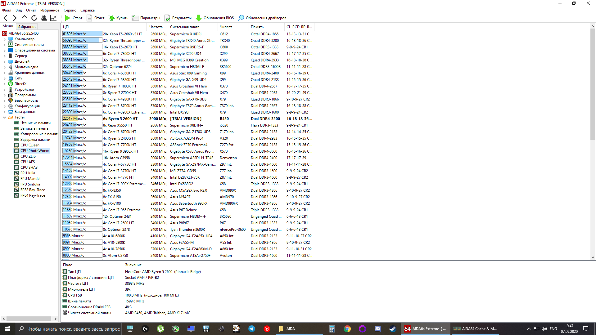

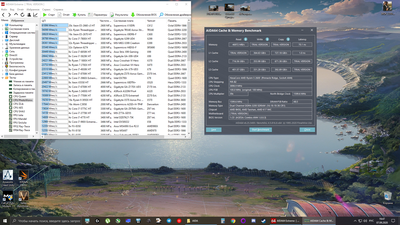

pokrash и правда, зачем? Он буститтся до больших частот при меньшем напряжении. Можешь попробовать 3.9 при 1.2В, большая часть процессоров заведется с такими параметрами и при этом нагрев на уровне стока останется. Ну и тесты памяти покажи, сколько в photoworxx, встроенном тесте райзен калькулятора.
Регистрация: 06.09.2020
Поставил 3.9 на 1.2v, вот тесты памяти и worxxx
Безымянный.png [ 2.93 МБ | Просмотров: 999 ]
5435345.png [ 213.89 КБ | Просмотров: 999 ]

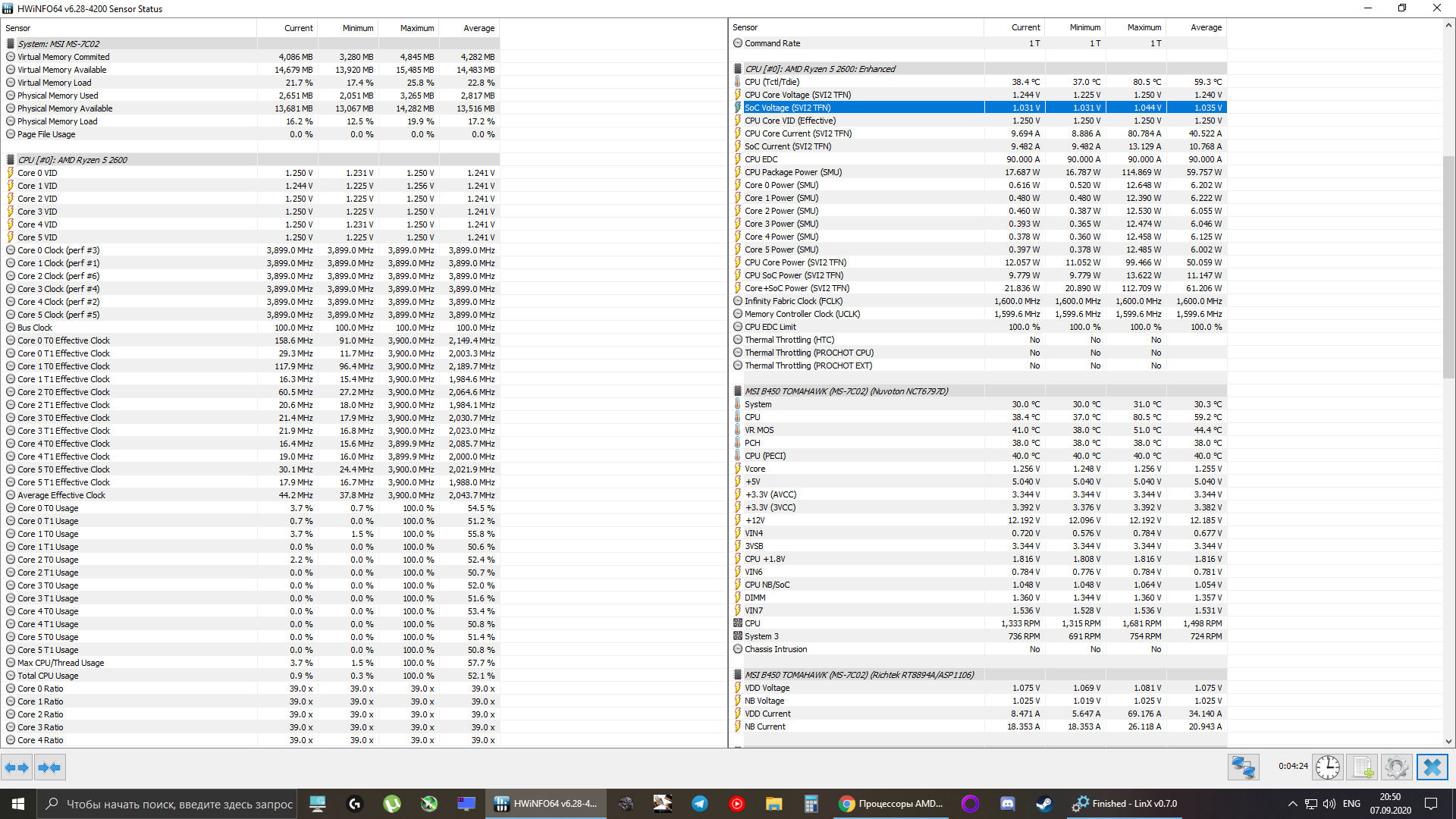

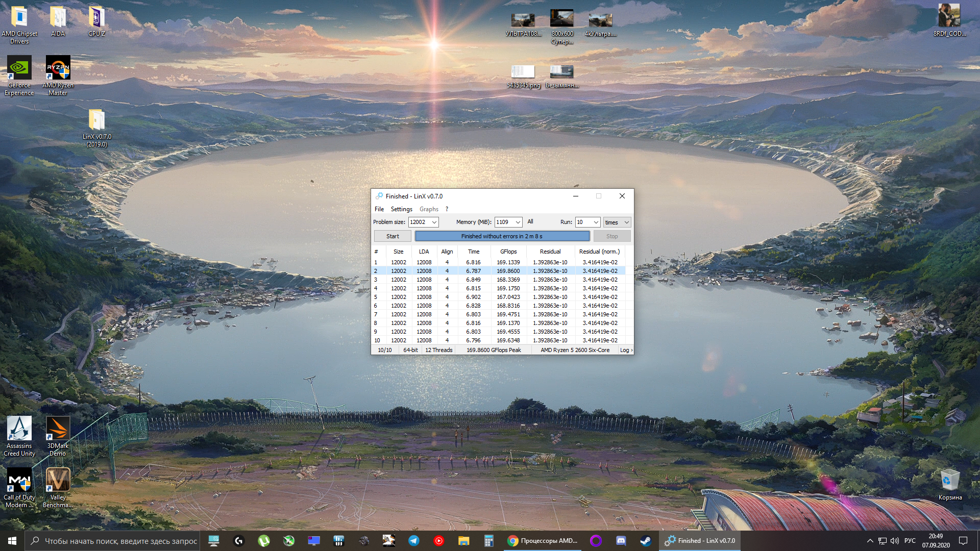

Ну вот прогнал Linx 10 раз, вроде нормально даже по температурам терпимо(понимаю что в играх так не будет), скинул скриншот из HW Info во время теста, и сам тест, наряжение на проце 1.25V
HW Info During LINX.png [ 240.53 КБ | Просмотров: 961 ]
LINX.png [ 4.3 МБ | Просмотров: 961 ]

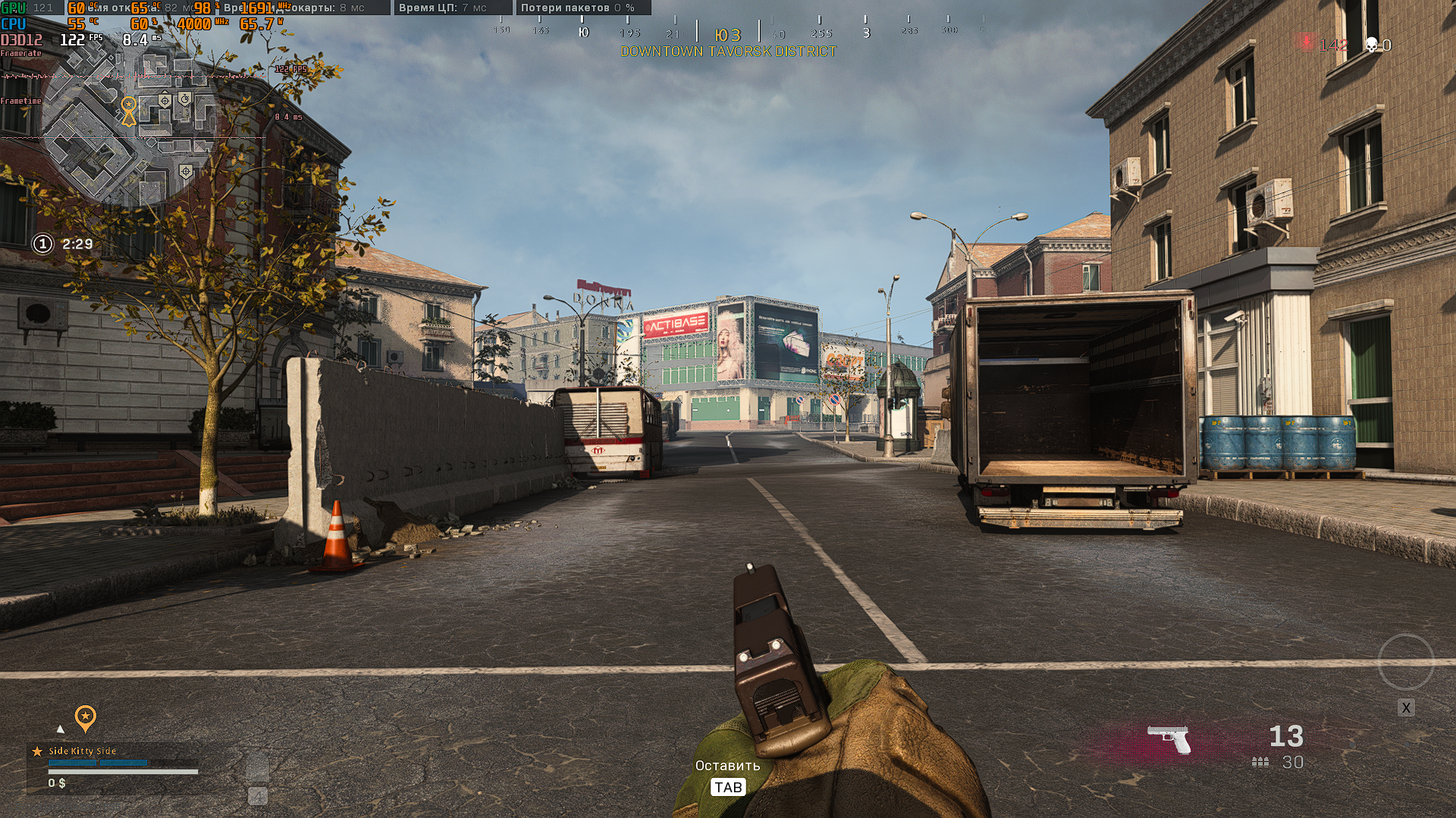

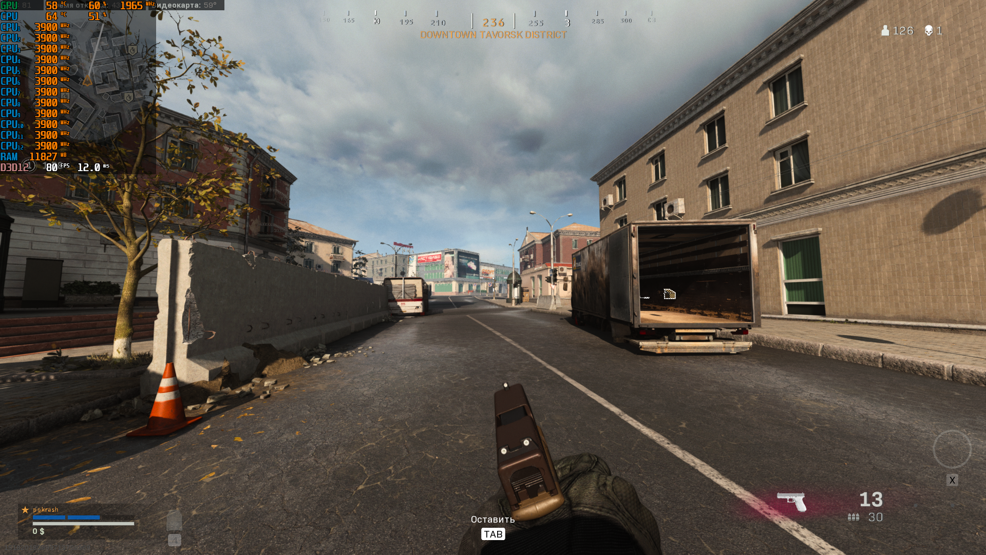

На 8Gb memory, не справился, а есть ли смысл прогонять еще? В игре разницы нету, видеокарта так же загружена на 60-70%
При изменении настроек все остаётся так же, ФПС не повышается.

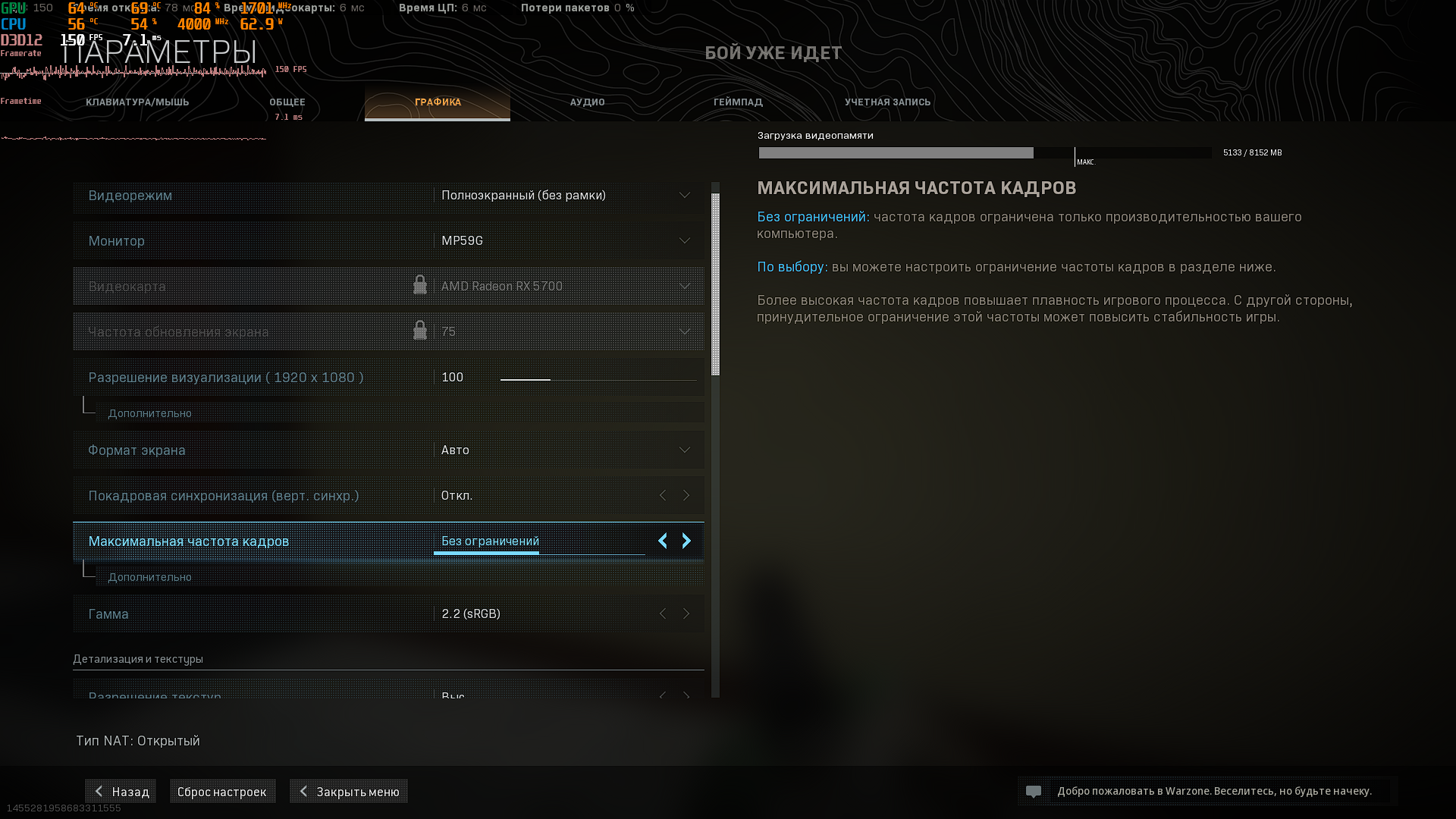

Странно.
Безымянный.png [ 5.01 МБ | Просмотров: 917 ]
Проверь ограничение кадров не стоит в настройках.
Безымянный2.png [ 1.14 МБ | Просмотров: 917 ]

Сделал что говориться в 4 пункте, не помогло, проблема осталась, ограничения не стоит
