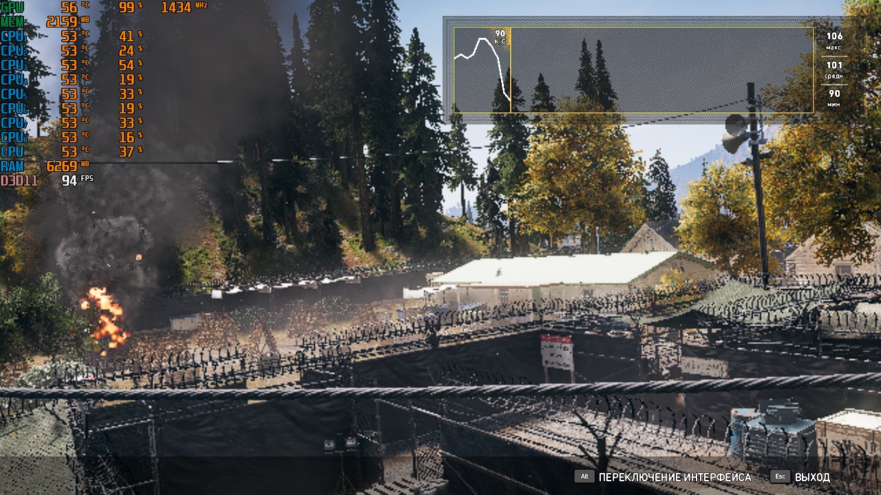

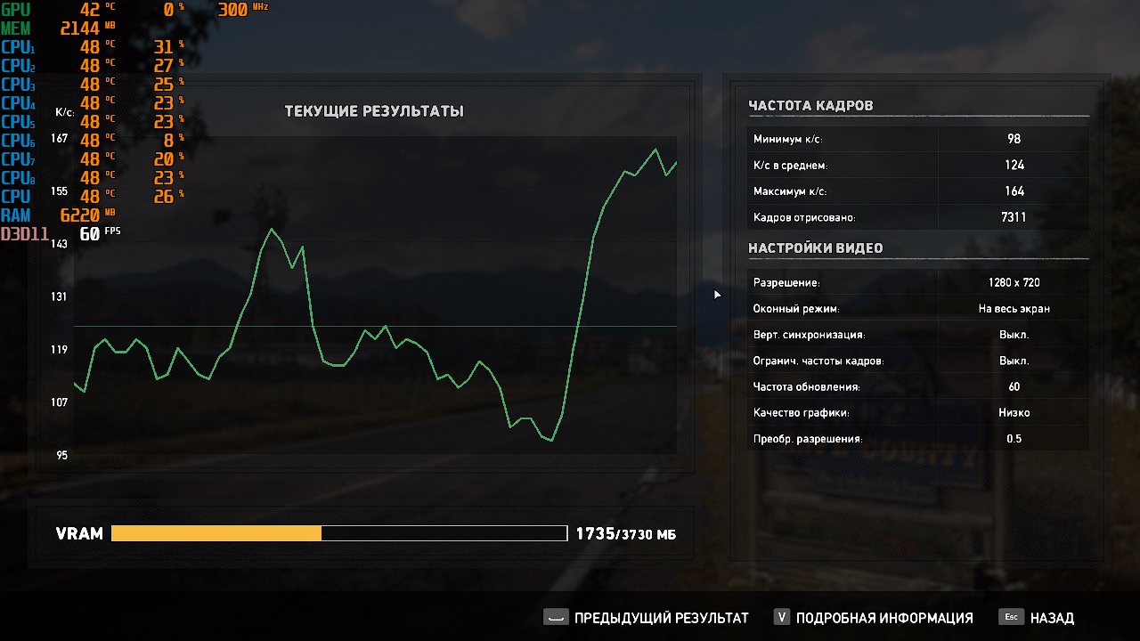

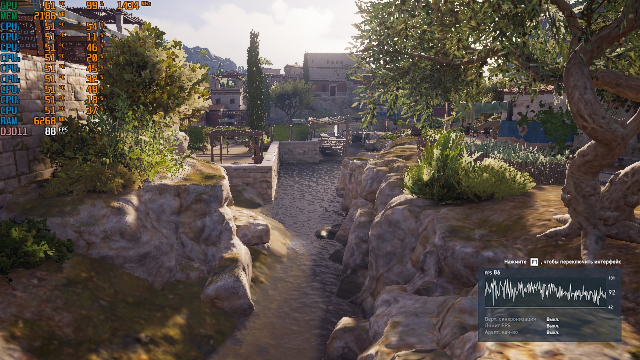

AHDPEY198329477 писал(а):
Крутанул тайминги поуже на 3333 проц поставил на 4ггц при 1.28в. Прогнал пару бенчей. Фар край 5, как не странно стал чуть больше фпс рисовать чем старый 2600 4.1ггц при прочих равных на 3 кадра. Асасин пришлось прогонять на минималках, так как на максималках даже с пониженным разрешением и модификатором 0.5 идет упор в видеокарту. В асасине на 2600 4.1ггц на минималках было 121 фпс, стало 132. Особенно интересно сравнить результаты с владельцами зен 2 камней.
53983
53982
Добавлено спустя 1 минуту 30 секунд:
По тестам в интернете даже близко не видел таких результатов на зен+
Добавлено спустя 2 минуты 34 секунды:
Максималки в асасине, но тут упор в гпу, проц может больше.
53984
Вобщем на моей 584 упор везде в ГПУ)) Ассасина не стал выкладывать, там совсем слив, фар край на минималках иногда видяху грузил под 99%...

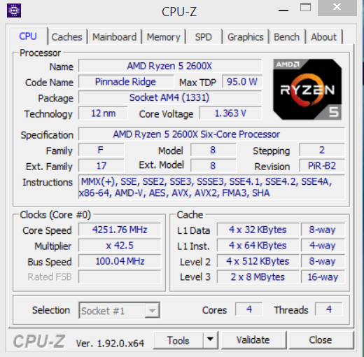

Поставил на 2600X для своих игрушек так)
CPU.png [ 133.87 КБ | Просмотров: 673 ]
Была картошка простая - стала золотая, были грибки простые - стали золотые, была рыбка простая - стала золотая. Еле процессоры спасли!
Регистрация: 17.04.2019
Зю ваша профильная мать позволяет ядра отключать?
Регистрация: 08.08.2008
Фото: 3
ansqie, да, во вкладке CPU advanced есть отключение и ядер, и SMT.
