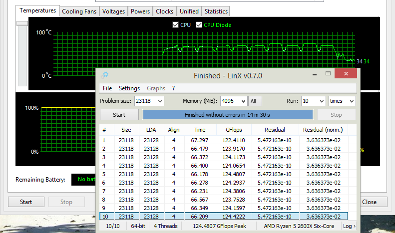

fm_r2dsf писал(а):
Linx проходит?
Стабильно. Но 4.3ГГц даже на 1.422В сразу падает в перезагрузку. Выше решил не издеваться.
Правда, софтовый мониторинг немного врёт, в биосе выставлено 1.381 для 4.25ГГц.
а не мало ли выдаёт?
Скачай эту сборку под амд
Страничка Dua|ist (Linpack + GUI = LinX) #17066247
p.s у меня на стоковом 4790к 220Гфлопс выдало...память 2000мгц ddr3
Это 4 ядра. Как 186 для шести.

Зю писал(а):
Как 186 для шести.
у меня 224 выдаёт.Прогоните амд версию.У вас 12 потоков у меня 8 всего.
Запахло рывком.....
Регистрация: 08.08.2008
Фото: 3
Дело не в потоках, а в исполнительных блоках на ядро. Наверное, только специально заточенные Linx и умеют использовать их все. По ссылке даже написано
Цитата:
Лучше выставлять количество потоков=количество ядер
Потому что настолько оптимизировано, что потоки не влияют.
А если точнее, то в работе с авх2 инструкциями. В зен 2 это исправили.
